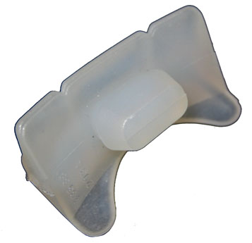

לגבי בעיה מס אחת ,הבעיה הזאת לא תיפתר עם שימון מאחר
והחורים של המסילה לא נימצאים ממול לפין הנעילה ולכן צריך "לכוון"מעט את הכסא
מעלה מטה כדי לפגוע בול
הבעיה נגרמת משחיקת תותב הסיליקון בחלק הקדמי של המסילה ועד העלמותו ,
תותב כזה מקורי עולה 75 שח וההחלפה דורשת מפתח אלן 5 ממ וחמש דקות
אם תקנה תותב כזה אני אסביר לך איך לבצע .

זה פריט שתימצא אותו רק במוסכים של פולקסווגן ,
בחנות חלפים רגילה לא ידעו על מה אתה מדבר .

קוראים לזה מוליך, והמק"ט הוא 435881203a.
כן זהו אכן המקט של החלק הזה .
