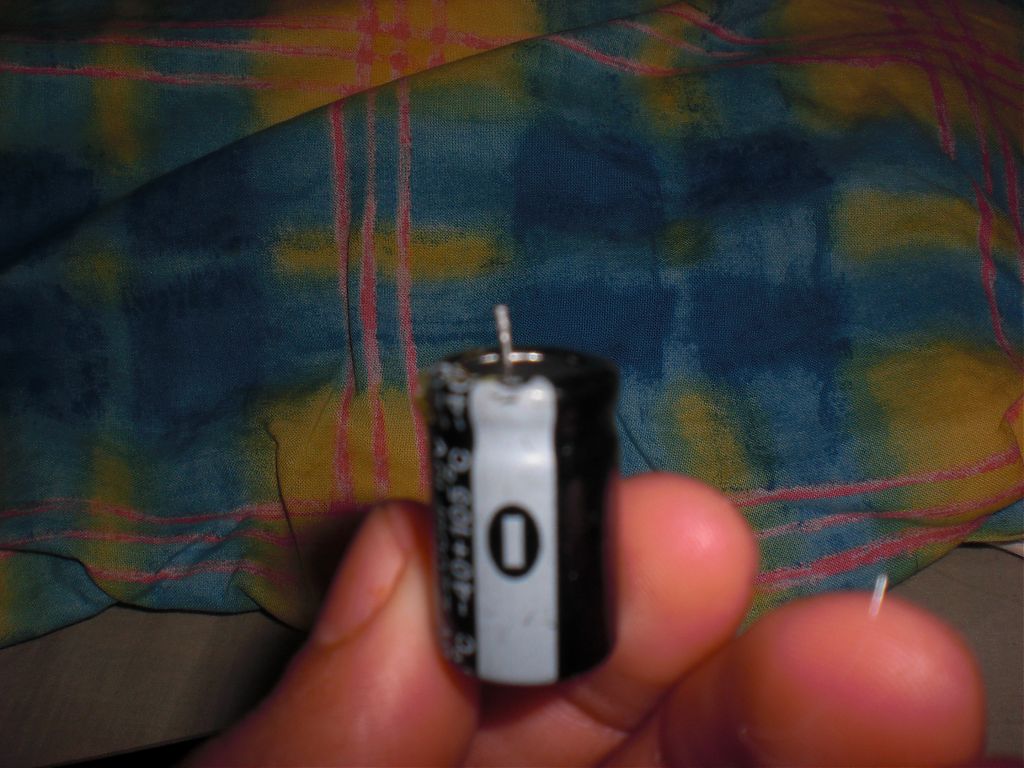

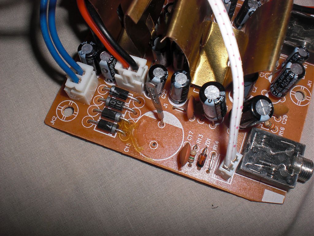

להוציא את הקבל במקומו שתי חוטים פלוס ומינוס לסוללה , שים לב למינוס בצד הקבל
לפני שאתה מחבר לסוללה תצלם תמונה של הצד שני, שנוכל להגיד על בטוח

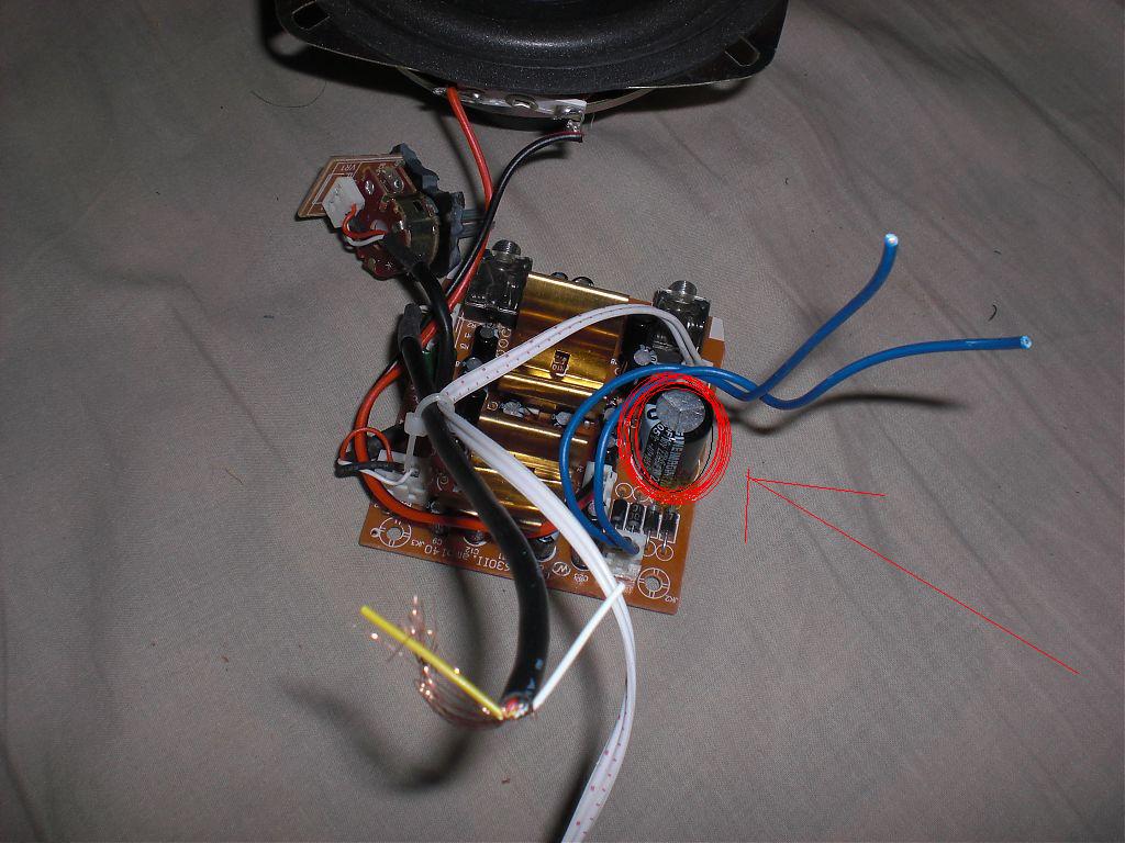

מה אני עושה עם שאר החוטים?
בצד הכרטיס יש כניסת מקור ויציאה לרמקולים אז זה לא חוטי רמקולים .
תודה לכל העוזרים
כניסת המקור זה החוט שיש לו כמה בפנים, הערקה ושלוש כניסות.
יציא לרמקול אני רועה רק אחת.

סתם לידע .. [בתור אחר שמתעסק באלק']
ככה ניראה קבל שפועל :
http://www.syntax.com.tw/proddata/CF/CF-10UF16VEM.JPG

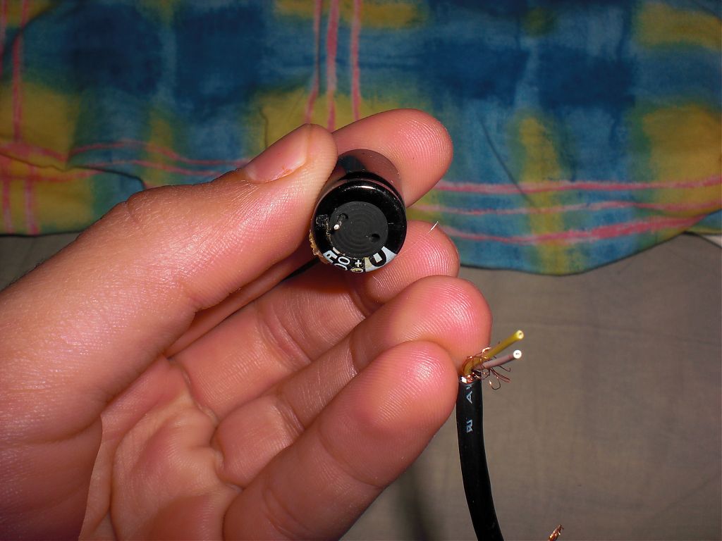

מה שאתה הראת בתמונות, היה ..
סתומרת שאבוד, אל תנסה לחבר אותו שוב כי הוא עלול להישרף לך ביד .

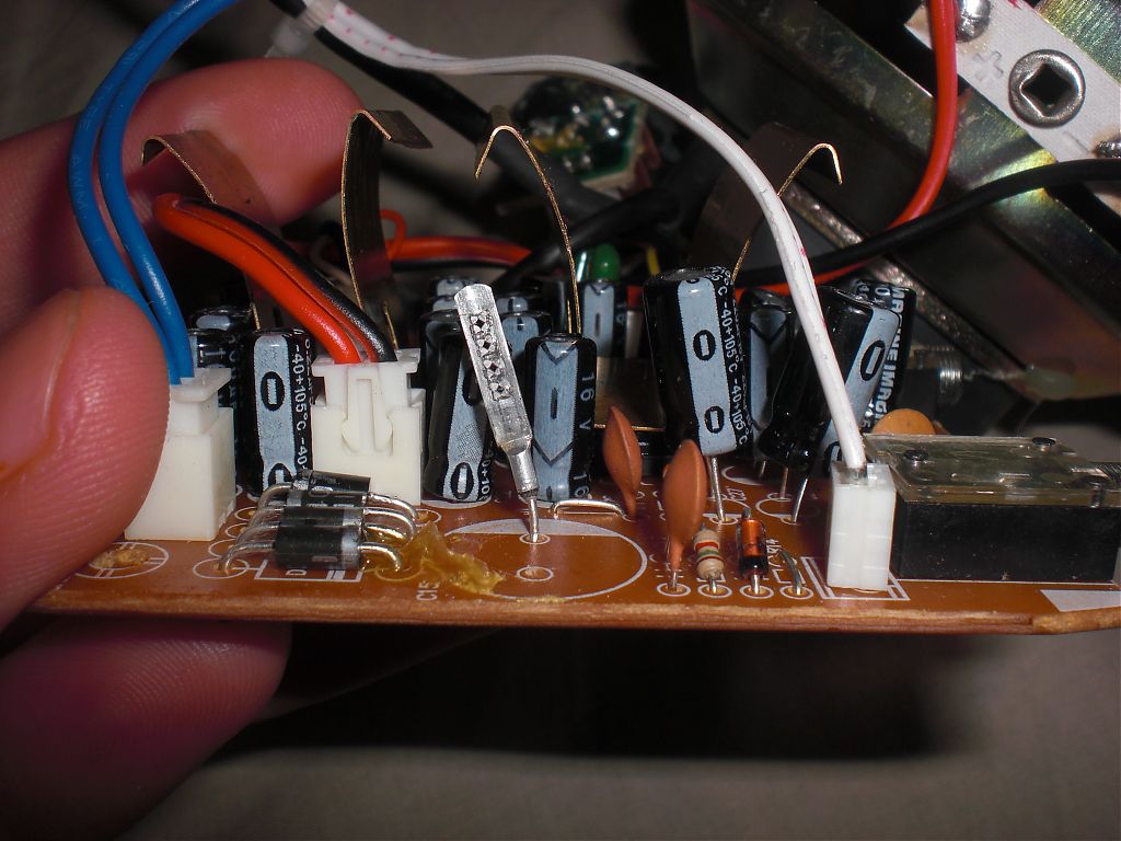

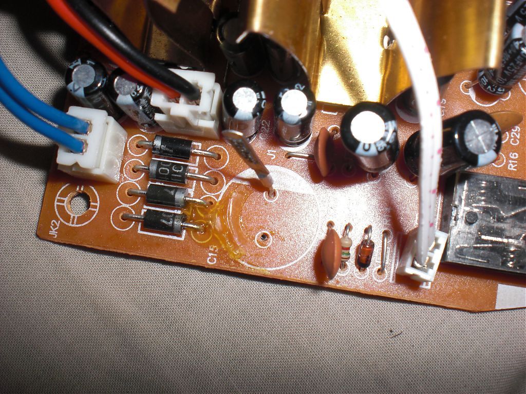

אגב, מה שהראת בתמונה זה PRINT שמגיע כבר מהמפעל מוכן
ככה שלהתעסק איתו קצת בעיתי במחינת הוספת דברים .
