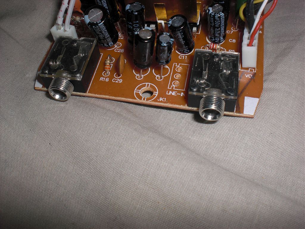

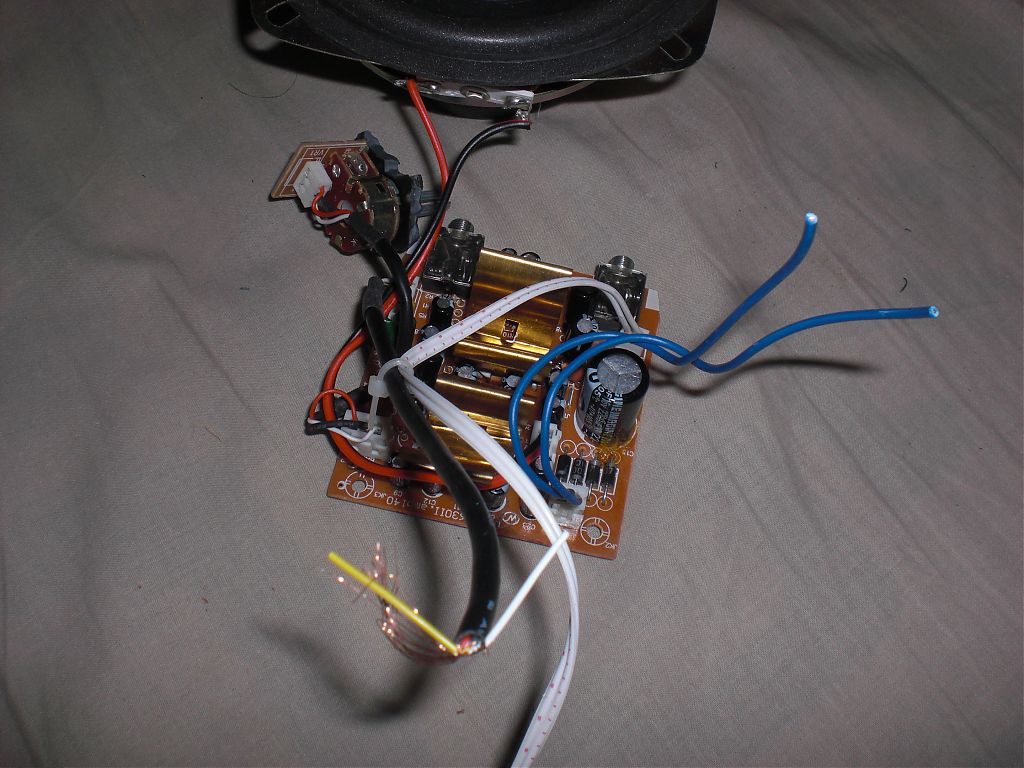

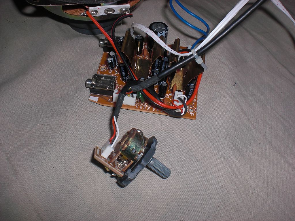

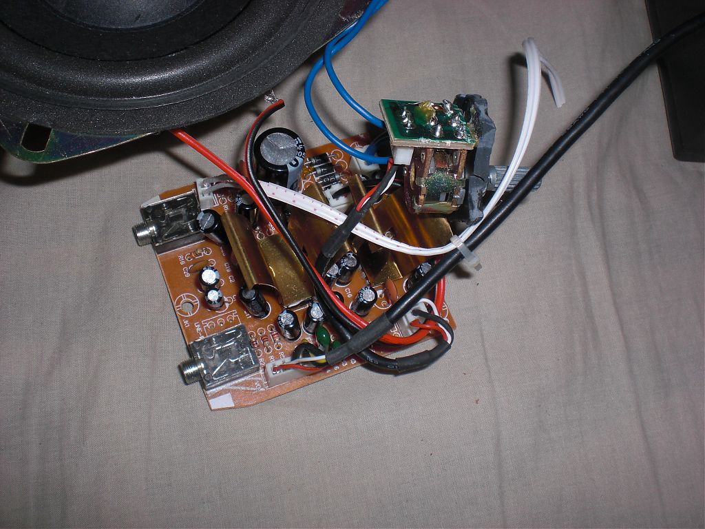

עדכון קטן,פירקתי מערכת רמקולים 2.1 שהייתה לי בבית והנה תמונות של המגבר,אני לא מוצא כמה אמפר הוא צריך , איך אפשר לוודא זאת?

מחר אני אנסה עם המגבר, מהמגבר יצא חוט לגלגל שמכוון את הווליון , ואת הon\of. יכול להיות שבגלל זה לא יעבוד לי ?
לחבר את הסוללות לשתי הכבלים הכחולים נכון (רשום ac)

זה הדבר שהכי הזכיר לי חשמל , והדבר היחידי שהצלחתי לקרוא מלוח של המעבד.
בגלל שהיו שנ חוטים שיוצאים , אחד לווליום והשני לכיבו\הדלקה.. אני לא חושב שהוא ידלק לא?
לפי מה שנראה לי שפירקת זה החוט השחור לחשמ(שמכיל בתוכו צהוב,לבן ועוד חוט ללא בידוד.

את הסוללה תצטרך לחבר אחרי גשר הדיודות שנמצאות ליד החוטים הכחולים.
הקבל אם אני זוכר נכון מחובר בין ה+ וה- בOUT תקנו אותי אם אני טועה.
אם אני לא טועה אתה יכול לחבר את הפלוס לאחד מהחוטים הכחולים לא משנה לאיזה ואת המינוס לרגל המינוס בקבל.

תבדוק על הלוח של המגבר לאן החוטים הכחולים הולכים, הם אמורים להתחבר לדיודות ואחרכך לקבל, את הקבל תוציא וברגלים שלו תלחים חוטים חדשים לסוללה, מינוס למינוס פלוס לפלוס, על הקבל יש פס בצד שמסמן את המינוס.
אין לי מוסג על איזה חוטים אתה מדבר, לרוב ההדלקה והכיבוי נמצעים בבורר הוויליום עצמו.
