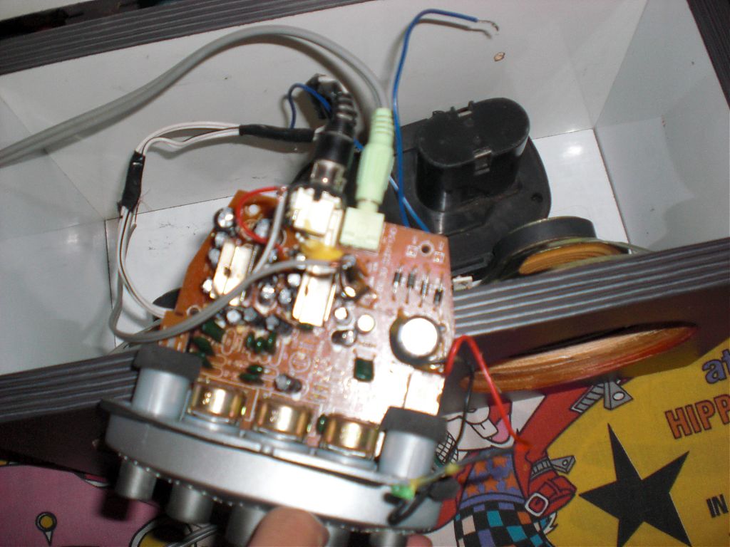

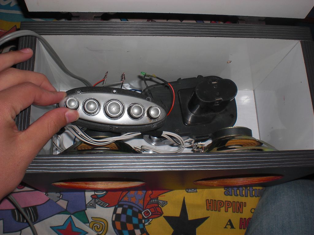

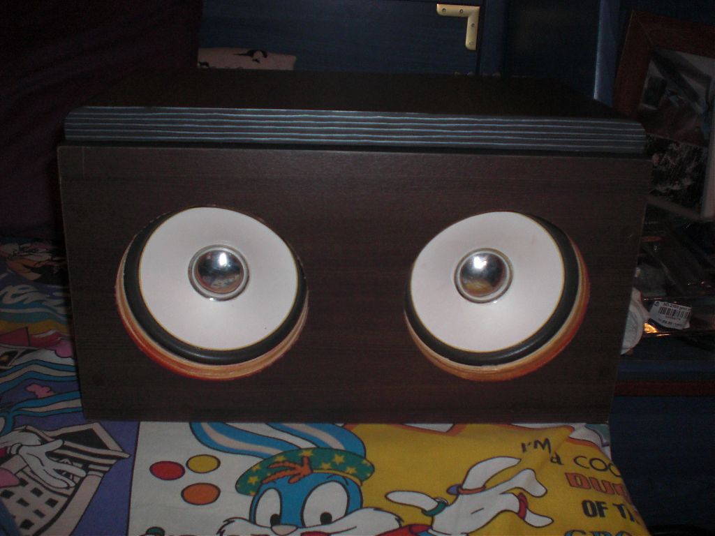

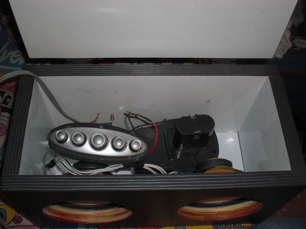

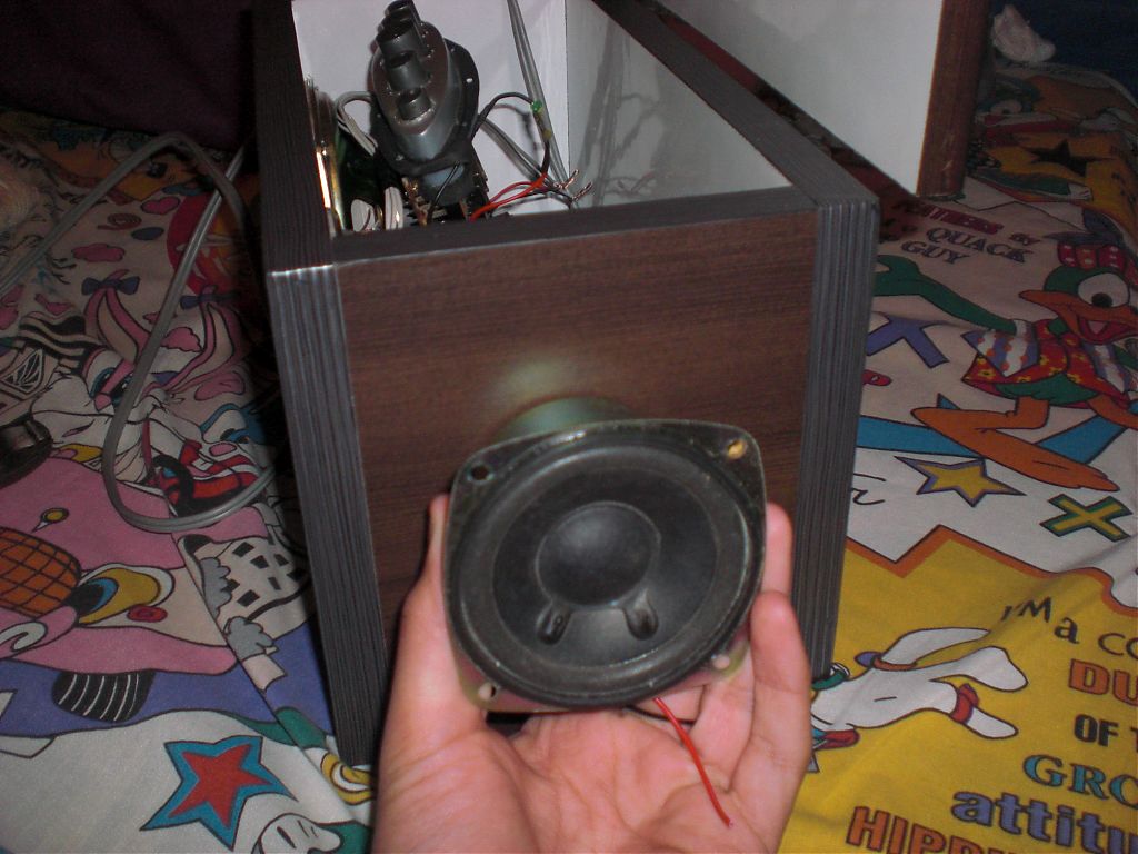

השותפות ביני ובין החבר שלי על המערכת הסתימה היום , כל אחד לקח ממה ששיך לו .
אני לקחתי את התיבה והרמקולים , פירקתי מגבר ממערכת ישנה , סוללה של מברגה (ויש גם את השנאי, תלוי אם אני בבית או בחוץ).
במגבר הקודם שהיה מותקן , יציאת הסאב לא עבדה ובמגבר שפירקתי כן , אז לקחתי את הסאב שלו והוא הולך להיות מותקן כמו בתמונה (תיכף תראו).
התכנון למחר זה לעשות חור לסאב , להלחים ולבודד את כל החיבורים , ולחבר מפסק(הon\off במגבר לא טוב).
יש גם לדים בתכנון .
אשמח להערות \ הארות \ תגובות .
אם הדרייבר השחור זה הסאב, תצטרך לבודד עבורו נפח מתאים כדי שיעבוד בצורה אופטימלית.
תתחדש, אחלה פרוייקט :-D

אכן סאב, 10W.
8 אום , ואפילו יש לי "שלט באס" , loudness:on\of, שליטה על טרבל וכמובן על ווליום.
כפתור הon\of לא עובד אז יחליף אותו מפסק .
עריכה: אין לי נתונים לגבי הסאב, אך התיבה לא יכולה להיות גדולה , במילא כמעט נגמר לי המקום בגלל הסוללה.
את הדרייבר הוצאת מתוך קופסא כולשהי, או שמצאת אותו זרוק איפשהו?
אם הוצאת אותו מתוך קופסא, תבודד לו נפח זהה לנפח של הקופסא המקורית שלו.
בכל מקרה, תפריד את הנפח שלו מהנפח של הרמקולים הרגילים, כך כולם יעבדו טוב יותר.

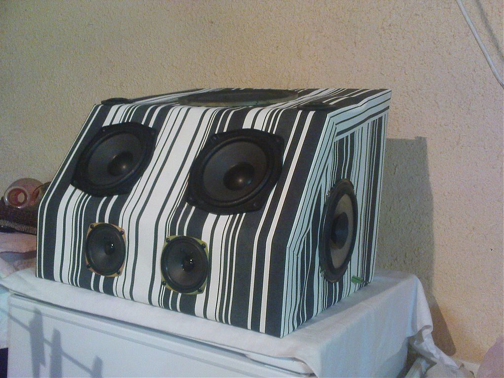

הנה משהו שבניתי לפני שנתיים בערך סתם משו לשמוע בחצר
(סתם צעצוע אבל מנגן בצורה נעימה וחזקה)

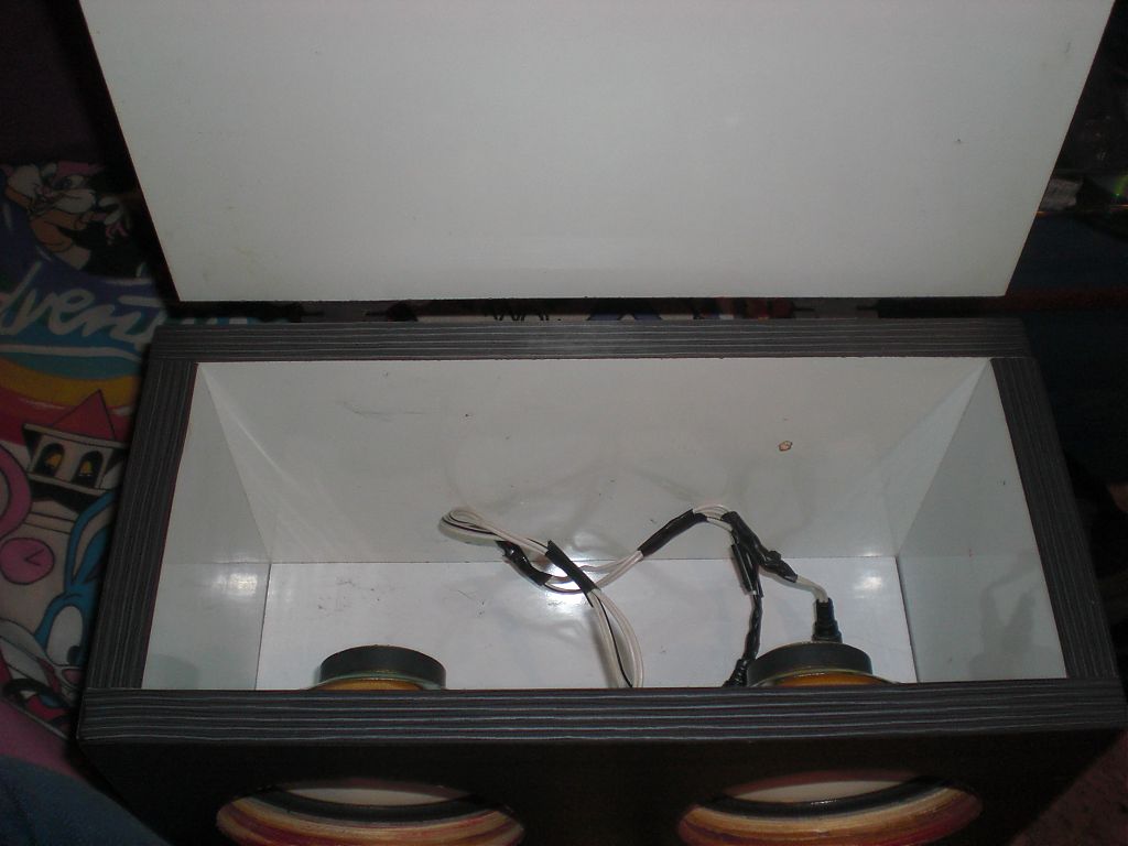

כמו שאמרו תנסה לבודד את הסאב משאר החלל
חסמתי עם ספוג שהוצאתי מרמקולים ענקיים(וענתיקה) של סוני (שהפרידו בין סאב 10 לטויטר מיד ומה שהיה שמה)
