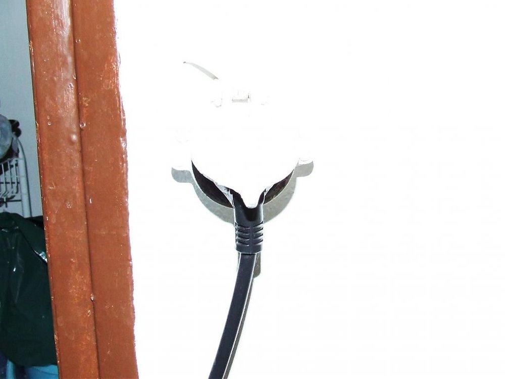

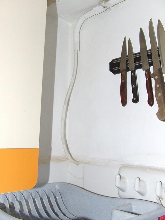

שלום לכולם, מצ"ב שתי תמונות. 1. איך מחליפים את השקע כוח הישן שיש לי כאן בתמונה? (הפלסטיק בפנים נסדק/נשבר) - אני מעוניין לשים שקע חדש. - ברור לי שצריך להוריד את החשמל בבית, ואז לפתוח שם את הברגים... האם זה רק לחבר את החוטים כפי שהם מחוברים כאן, אחד לאחד?... תודה. 2. בקשר לתמונה עם הכבל - אני רוצה להוסיף שקע "על הכבל" בלי לשנות את הכבל בקיר (זה שקע למדיח, על השיש שם) - הכבל יוצא ויש עוד נקודת חשמל בעצם מאחורי הקיר. תודה לעונים.

1. זה שקע או תקע? אני לא מצליח לראות כלום בתמונה שצירפת. בגדול, החיבור מתבצע אחד לאחד.
2. מבחינה תיקנית אסור לך לשרשר לכבל הזה שקע נוסף (או במילים אחרות, אסור לך לדחוף באמצע שקע נוסף). אם בכל זאת תרצה, אתה יכול לרכוש שקע חיצוני, לקבע אותו לקיר ולשרשר את הכבל דרכו. הבעיה היא שאם הכבל הקיים קצר ומתוח לא יהיה לך מספיק כבל כדי לחתוך באמצע ולחבר מחדש דרך השקע החיצוני, ואז תצטרך להחליף חצי מהכבל.
ברווז - לגבי הסכינים, תודה. אני לא משתמש בסכינים האלה, יש רק איזה 2 בשימוש - אחת של ארקוס. פיקה צביק, את 2 אני לא אעשה (אחבר כנראה כבל קצר מהקיר מסביב). את שקע הכוח המיושן, אני אחליף ככל הנראה, באחד חדש, פשוט נדמה לי שלחדשים אין ברגים בצדדים כפי שיש בתמונה...וחשבתי שאני צריך לשנות משהו במבנה השקע/בקיר.

יכול מאוד להיות שהמיקום של הברגים בשקע הכוח החדש שתרכוש יהיה שונה. זה לא ביג דיל, פשוט קודחים חורים חדשים בהתאם.
