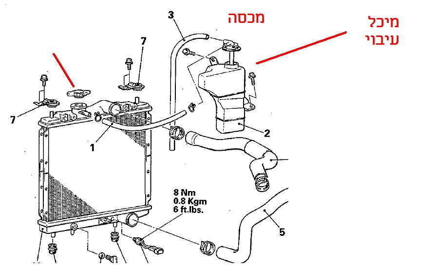

יש לי מיצובישי קולט 96. לא ראיתי שום דבר מתחת למכסה המנוע שמשמש כמד לנוזל הקירור, מישהו יכול לעזור?
ואם יש מים ברדיאטור ובמיכל עיבוי היה חסר והגיע עד לקרקעית,הוספתי מים ירוקים במיכל עיבוי ולמרות זאת היה שוב חסר במיכל עיבוי וברדיאטור היה מלא,מה עושים?
האם צריך להוסיף מי קירור גם למיכל העיבוי? כי הוספתי לרדיאטור ובכל פעם שאני פותח את הפקק(כשהמנוע קר) יש נוזל והכל תקין.
הנה תמונה של תא מנוע שאני לא חושב שהוא של מיצובישי קולט, אבל ברכב שלי יש מיכל לבן בדיוק במיקום של המיכל הלבן בפינה השמאלית למטה שרשום עליו COOLANT, האם זה מיכל העיבוי? חשבתי שזה מיכל לעודפים...מהו תפקידו של מיכל העיבוי?
פעם לא היה מיכל עיבוי והמים היו נשפכים החוצה דרך צינור עודפים .
היום צינור העודפים מחובר למיכל עיבוי .
כאשר המים מתחממים הם מתפשטים , עוברים למיכל העיבוי וכאשר המנוע מתקרר נוצר תת לחץ והמים חוזרים בחזרה לרדיאטור .
המערכת היא סגורה ואם אין נזילות מים לא אמור להיות חוסר משמעותי .
כרגע אין מי קירור במיכל העיבוי, אני רוקנתי את המערכת והחלפתי את מי הברז שהיו במי קירור, כלומר הוספתי מים לרדיאטור, האם העובדה שאין מי קירור במיכל העיבוי אומרת שחסרים מים ברדיאטור(כי כשאני פותח את פקק הרדיאטור במנוע קר אז רואים את מי הקירור)?האם צריך להוסיף מי קירור למיכל העיבוי?
