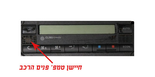

מרק, לאילו פרטים נוספים אתה זקוק? למיטב ידיעתי, בשנים הללו הדגם הגיע עם שני סוגים של יחידת בקרה: אלקטרונית ומכאנית.
זאת האלקטרונית (שאני רוצה לקנות) :
וזאת המכאנית (שקיימת ברכב) :

החיישנים הקיימים במערכת בקרה אלקטרונית ולא קיימים אצלך הם:
1. חיישן טמפ' חיצונית (מיקום משתנה מרכב לרכב)
2. חיישן טמפ' של האוויר הנכנס לתוך הרכב אחרי המפוח
3. חיישן טמפ' של איזור הרגליים
4. חיישן טמפ' המותקן בלוח הבקרה
5. חיישן קרינת השמש
בתמונה שצירפת הוספתי הערה על חיישן טמפ' שמנטר את הטמפ' הפנימית ברכב (מה שלא קיים אצלך ברכב)
לא ניתן לבצע את השידרוג מכיוון שהעניין תלוי גם במחשב הרכב וכמובן עלות החיישנים הרבים שרובם ניתן לקנות רק מקוריים.
