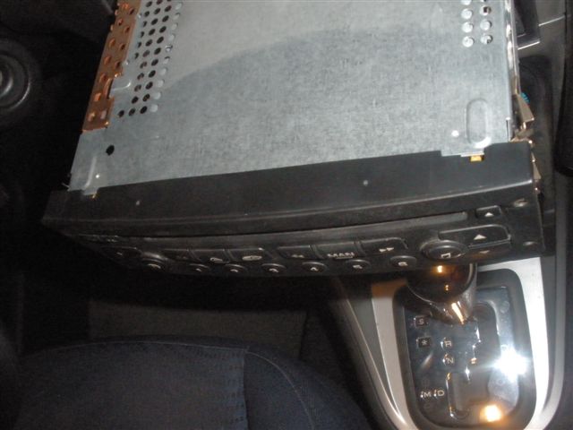

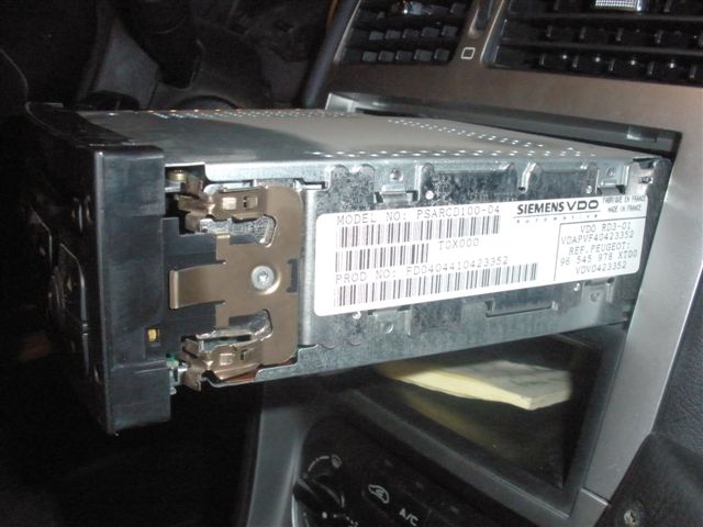

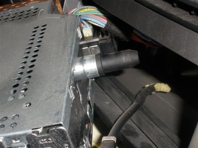

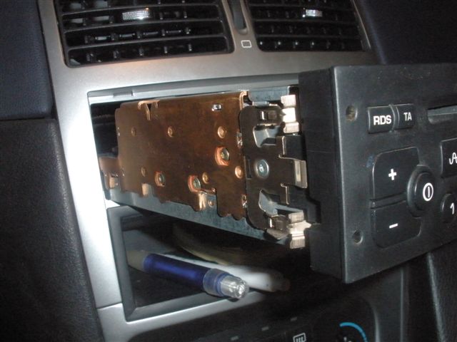

שלום. לאחר שחברים כאן הדריכו אותי, הצלחתי לשלוף את הרדיו החוצה מהדש-בורד. כעת, מה שנותר הוא לנסות לשלוף את הדיסק או אולי שניים (?) שתקועים בפנים והשאלה היא כיצד אני ניגש לרדיו משולב שכזה ומפרק אותו, או יותר נכון כיצד אני מגיע לחלק של הנגן?
תזכורת: עבודת מודיעין מאומצת גילתה שאחד הזאטוטים כניראה, לא בטוח, דחף דיסק לתוך הנגן שכבר הכיל אחד. בכול אופן, כאשר לוחצים על הכפתור המוציא את הדיסק, פוצח המכשיר בסדרת תיקתוקים מעוררי רחמים. כול השאר, הרדיו במיקרה זה, עובדים היטב. גם הנגן מנגן את הדיסק אבל כאמור לא מצליח להקיא אותו.
אם ההמלצה היא לעזוב את זה לבעל מקצוע - נא לציין למי: למוסך מורשה או לחשמלאי בתחום האודיו?
תודה רבה מראש!

כל זאת אם אין לך חוש טכני מינימלי - כל שנדרש שם זה לפרק מכסה עליון על מנת להוציא את הדיסק החוצה.
עד כמה שאני יודע אין צורך.
אבל אם יש, גם אם היית עושה את זה במורשה היו גובים ממך כסף על סינכרון, ככה שאין מה לעשות. (אולי תפרק את המכסה שהרדיו עוד מפורק).
מסביב למכסה העליון תשים לב לחיבורים בין גוף המכשיר למכסה. הפרד אותם בעזרת מברג דק והרם. היזהר לא להחתך. משם כבר אתה תראה את הדיסק. אם יש שם שני דיסקים עזור לדיסק השני לצאת. אח"כ חבר את המכשיר לרכב ונסה להוציא את השני בעזרת הלחצן. אם לא יילך, סגור הכל בחזרה ושלח לתיקון.
את המכסה פותחים ע"י הוצאת הברגים מסביב. לא בטוח שתהיה לך גישה לדיסק, אבל שווה נסיון.

לשם הביצוע צריך מוט דחיף צר כלשהו (או חוט חשמל קשיח/תיל) על מנת לשחרר הרדיו מהדש-בורד, מברג Torex במידה 8 ואחד במידה 10. כמו כן מברג שטוח קטן/טסטר. יש לשחרר את מכסה הפח המגולוון מלמעלה ויש לעשות זאת בזהירות. צריך גם לשחרר מספר ברגים מהצדדים ע"מ לשחרר את המכסה הזה ולעזור לו לצאת. לאחר מכן הנגן משתחרר מהתושבת בולמת הזעזועים שלו, ע"י 4 ברגים. אגב, לא היה צורך לשחרר את היחידה מהחיווט. כמובן - להזהר שלא יפול בורג לתוך הדש-בורד...
