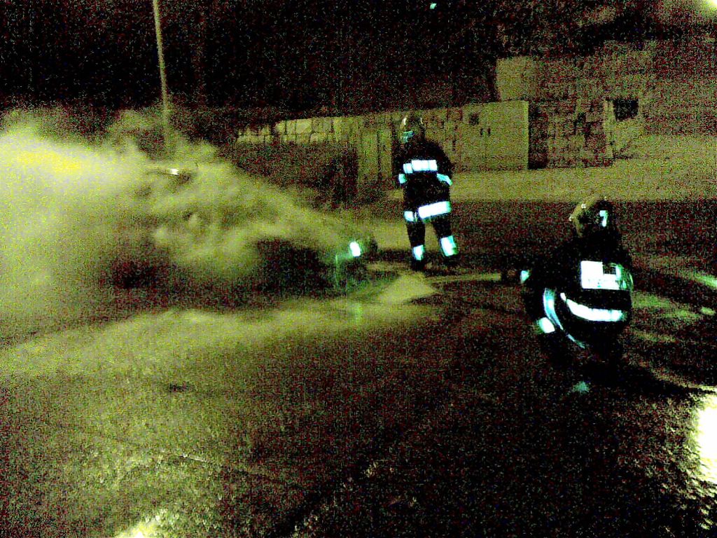

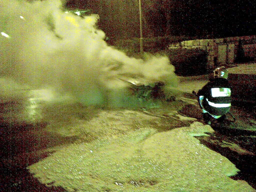

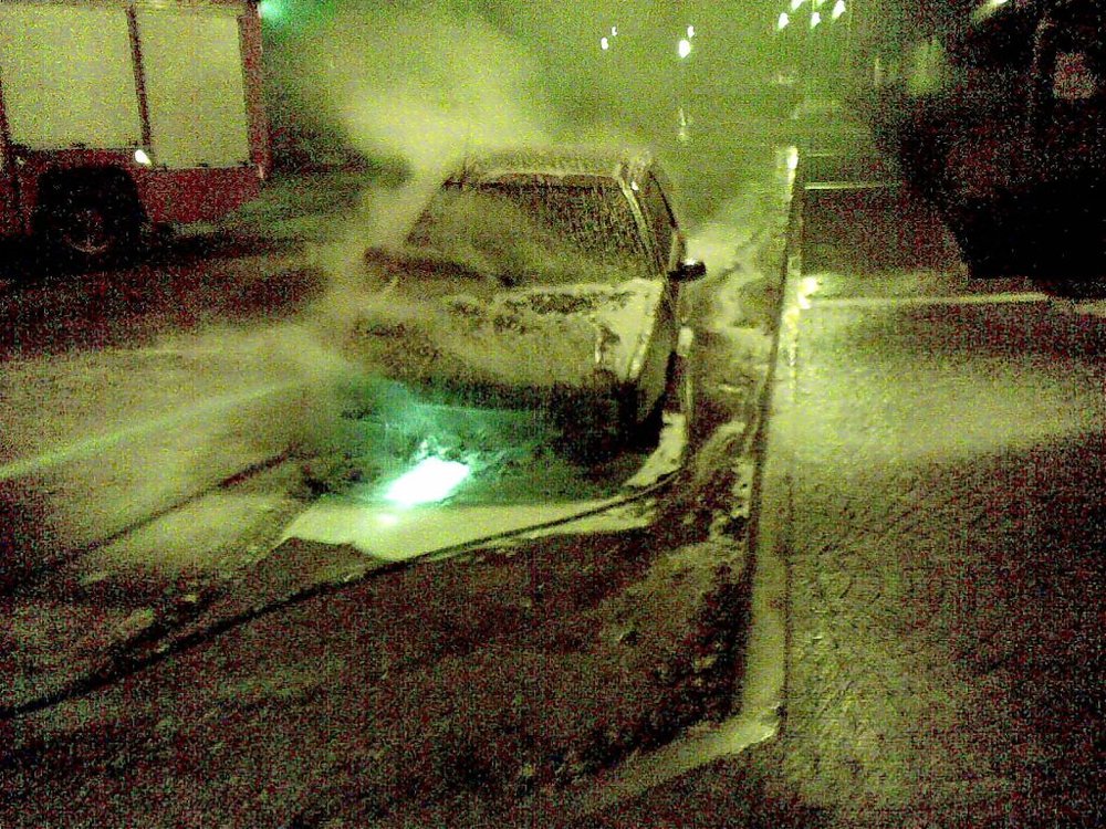

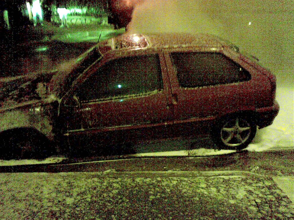

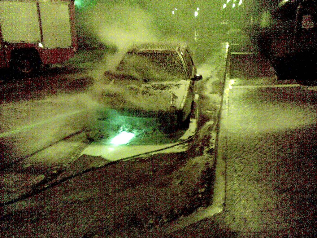

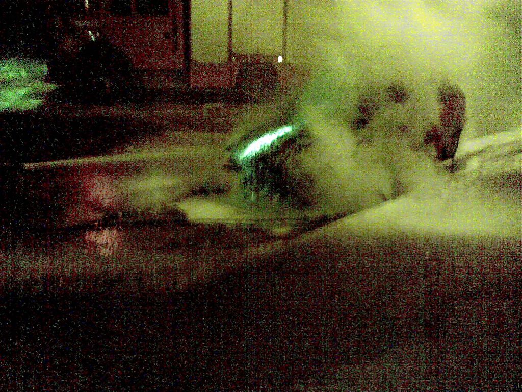

חניתי ליד הבית ועליתי למעלה, איך שהגעתי לדלת ראיתי מישהו עומד בכביש וצורח מילים לא ברורות וממש משתולל.
לא הבנתי מה הוא אומר אז נכנסתי הביתה, נכנסתי למקלחת...
באמצע המקלחת שמעתי "בום". (מי חשב שהאוטו עולה באש?)
יצאתי מהמקלחת ושמעתי מלא צרחות בחוץ, הסתכלתי מהחלון וראיתי אנשים משתוללים ומחזיקים צינורות.
הסתכלתי שמאלה וראיתי את הוולקן בוערת...
סבבה.יורד למטה, מתחיל לצלם... מצלם מצלם מצלם, עד שבאו משטרה לקחת עדות, על המחשב שלהם הופיע חשד להצתה, אז הרגעתי אותם שבוצע תיקון בצמת המחשב, וזה כנראה משם.
יותר מכל כאב לי על המעיל החדש שהשארתי באוטו, לא הספקתי ללכת איתו אפילו!
הצלתי את הג'ק...אבל צריך לנקות אותו.
בכל אופן, אם מישהו רוצה חלקים מסויימים מהרכב, מבצע מחירים מטורף, חלק יהיה בחינם. תלוי, עוד לא ראיתי את האוטו באור יום כדי לדעת מה אפשר להציל.
אני מניח שעד סוף השבוע אני אפנה אותו לזבל.
תמונות באיכות גרועה קצת:
