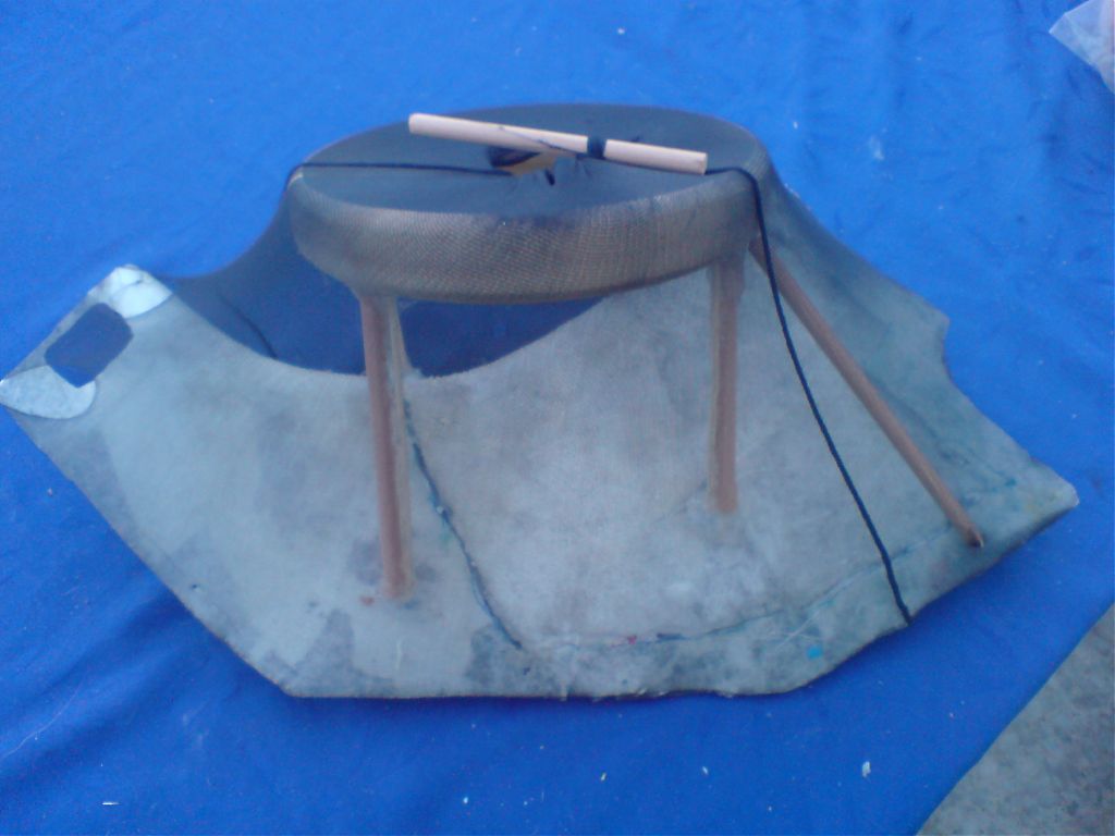

מאן אנו ממשיכים הלאה אל הנושא של הקיק-פאנלים.
פה כבר הסיפור מסתבך.

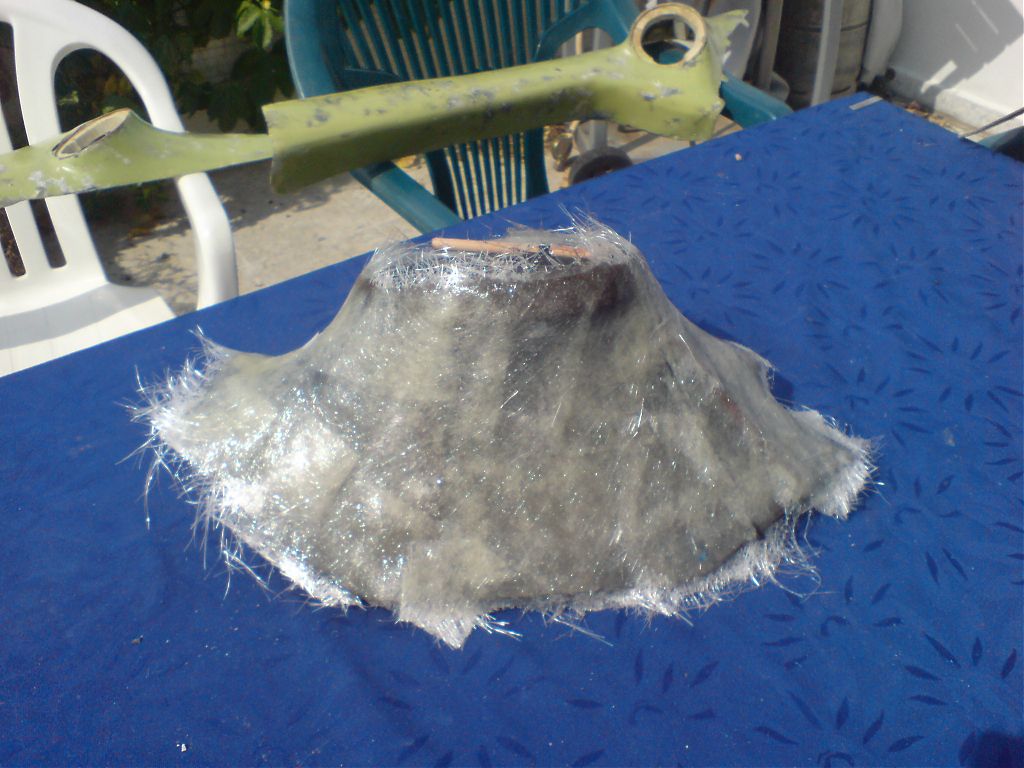

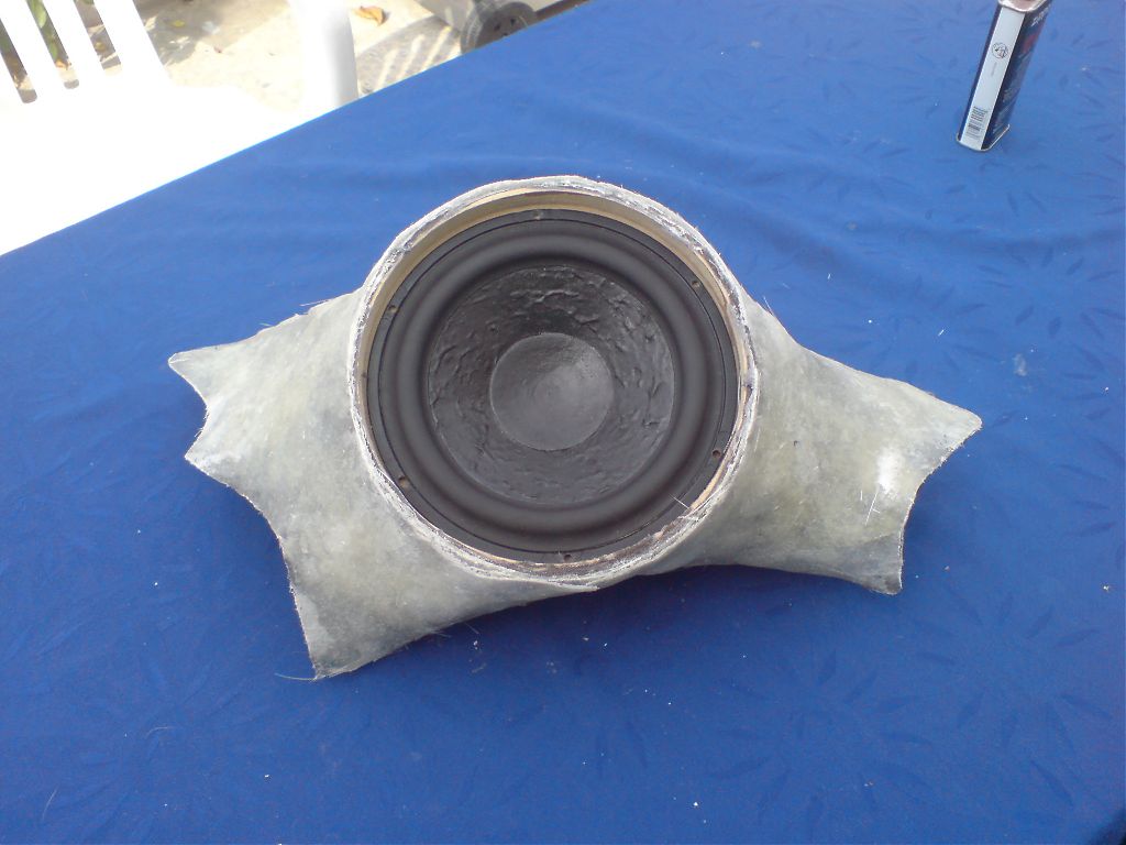

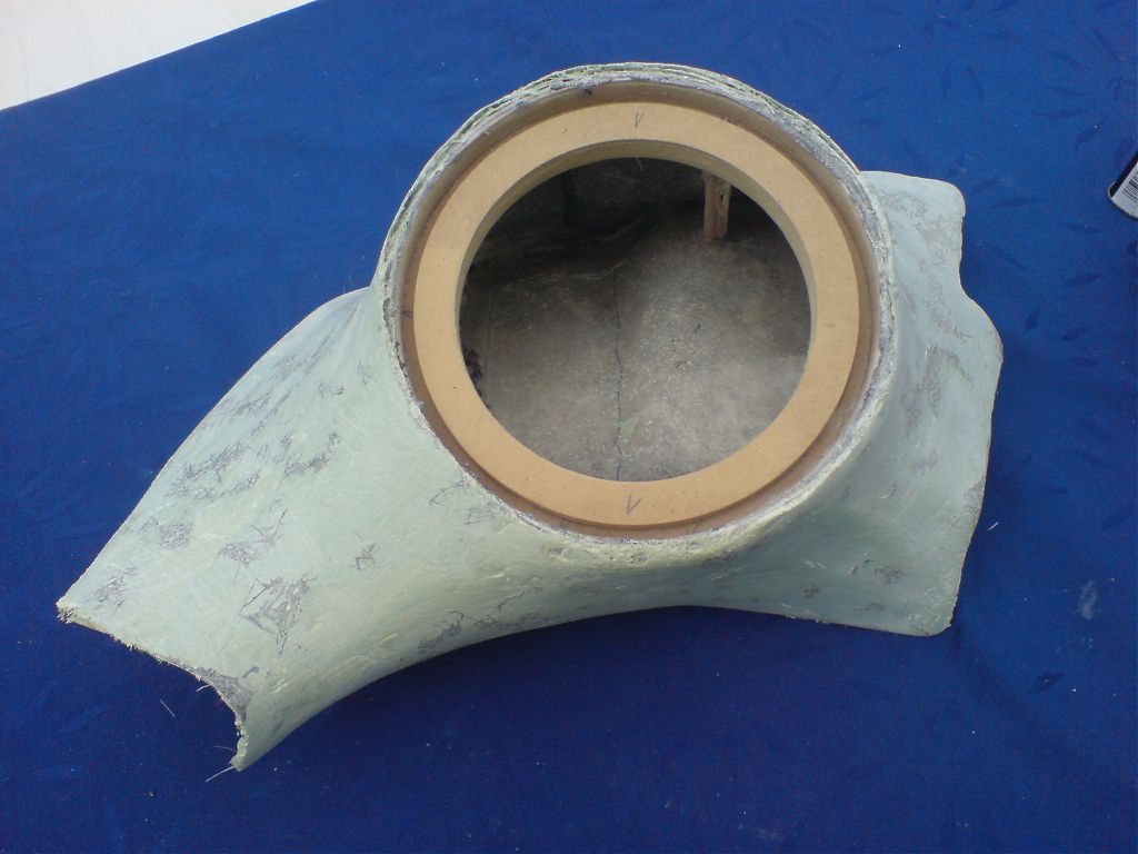

הכל התחיל ברעיון הזוי לחלוטין של המחשבה על יצירת קיק-פאנל שיתאים לאלמנטים בקוטר 6-7 אינטש ובעל נפח של 6-8 ליטר כאשר השאיפה היא ל8 ליטר???!
מה אתם אומרים? תלוש מהמציאות? הצלחתי במשימה?
מיד תראו, רק בואו נתחיל מההתחלה.

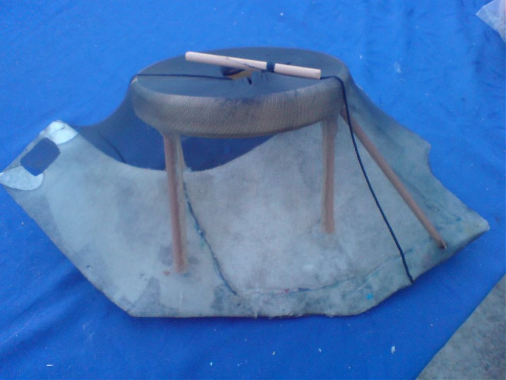

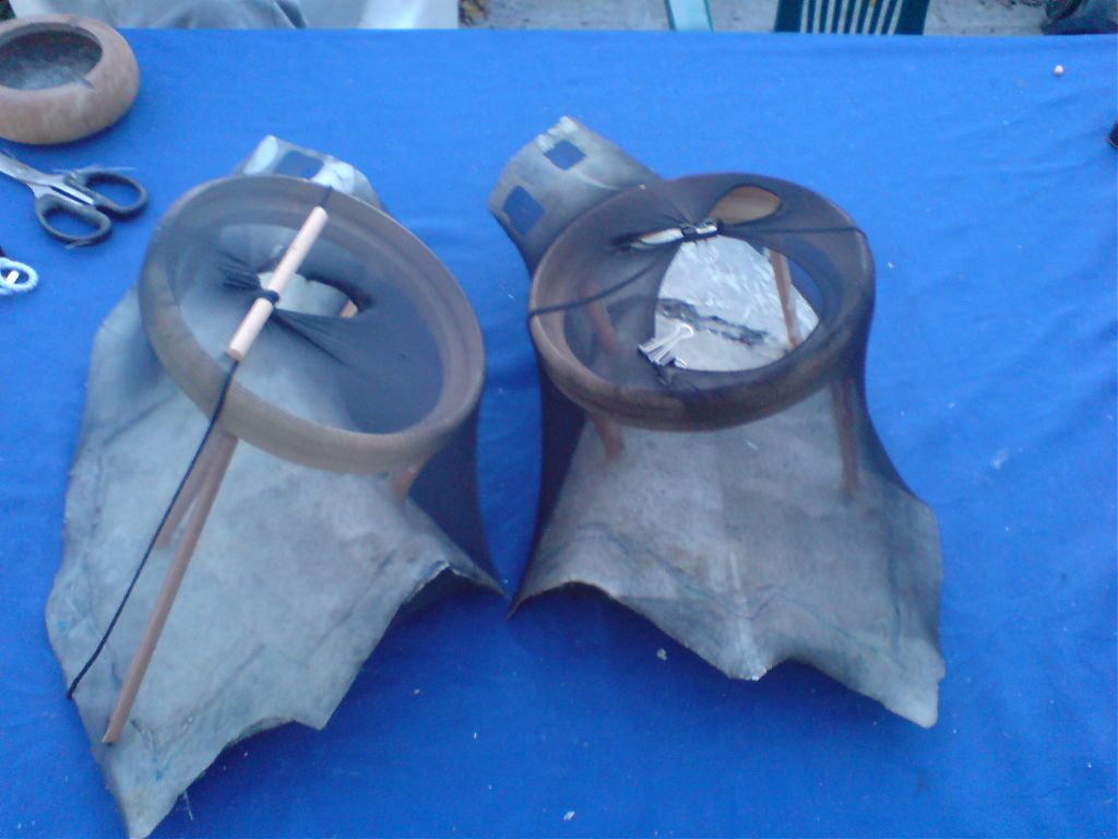

כמובן, תמונות מהתחלת התהליך:
under construction..
תודה על התגובות, מייד אתייחס לכל רק אני אעלה את התמונות.

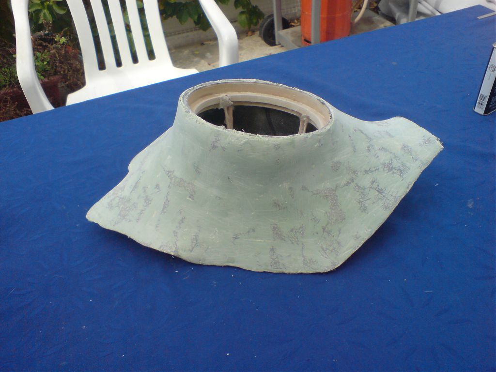

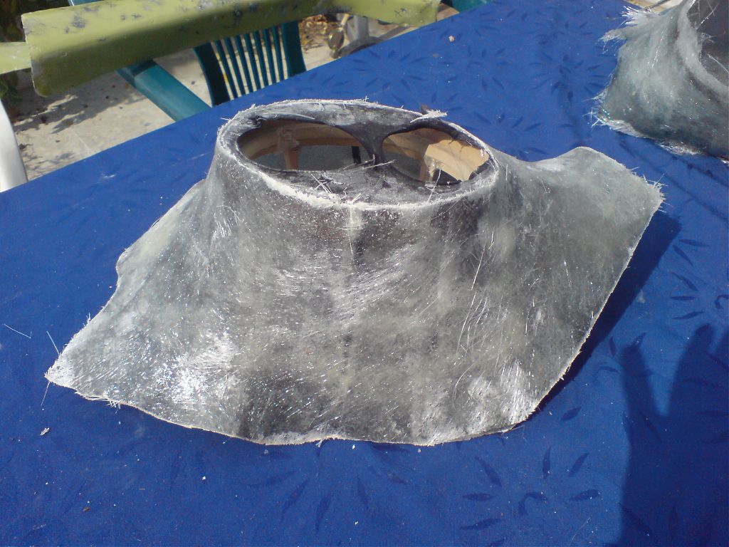

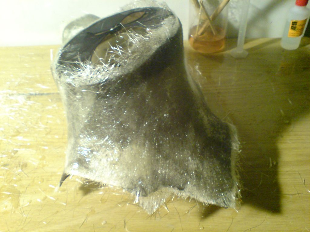

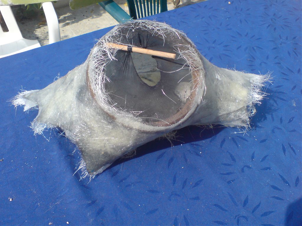

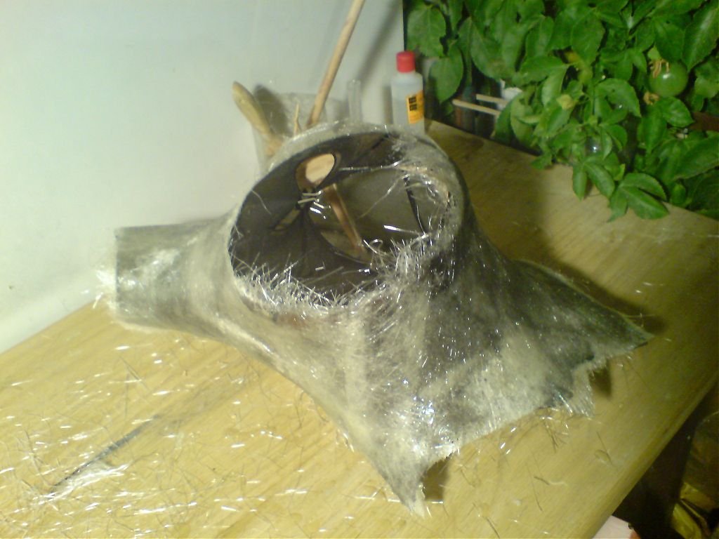

הרעיון בקיק כזה דורש חוזק, וחוזק משמעו 5 שכבות של פיברגלאס סיבים 300.
לכן רק על הקיק פאנלים יש בערך 3 מטר מרובע של פיבר גלאס.:shock:

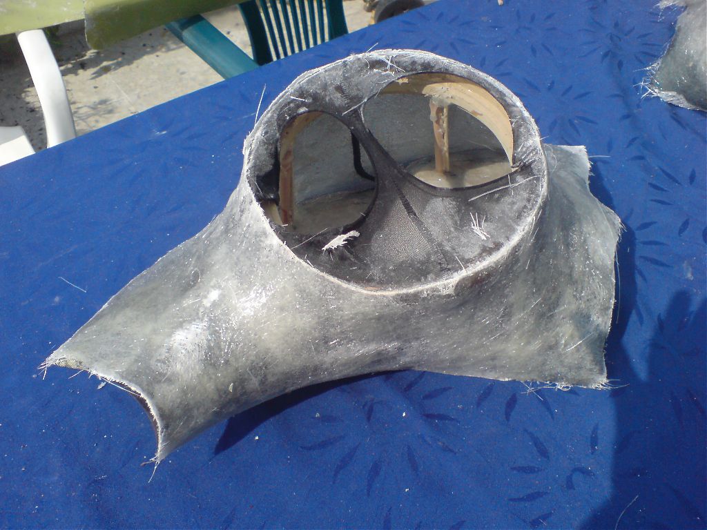

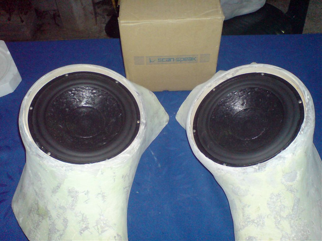

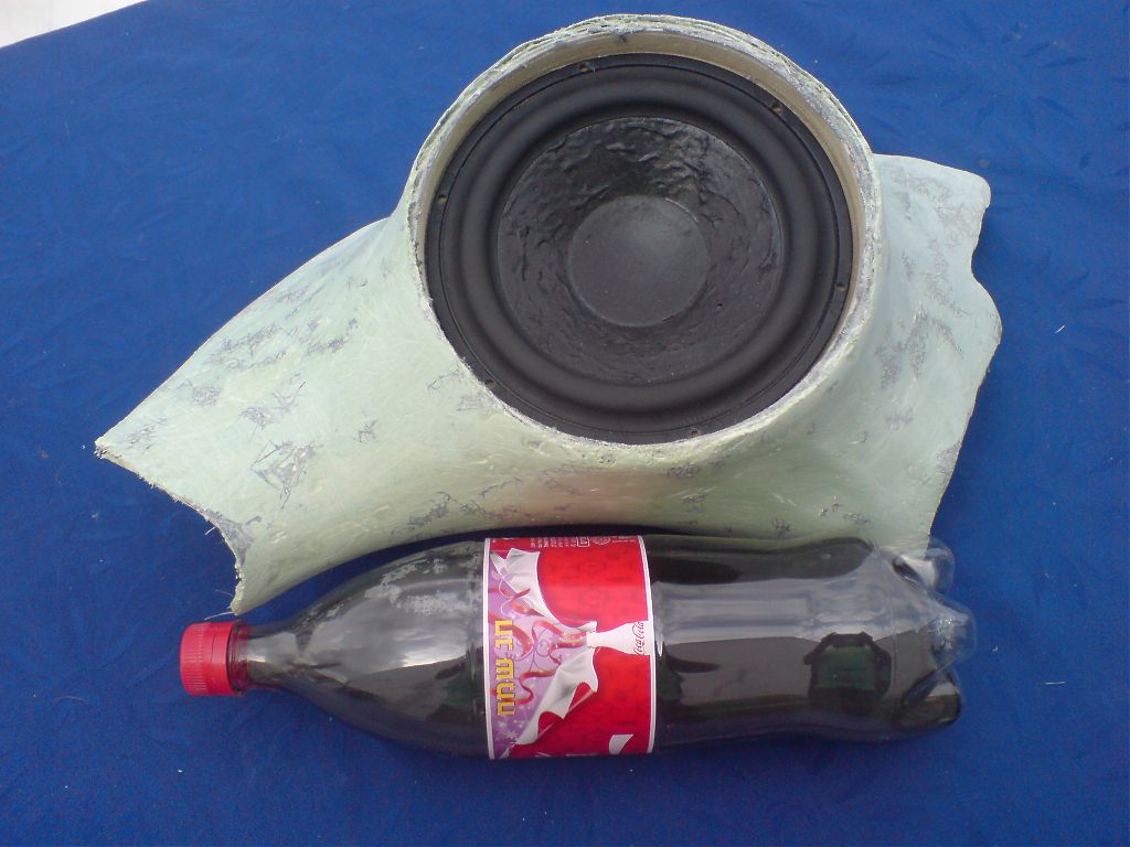

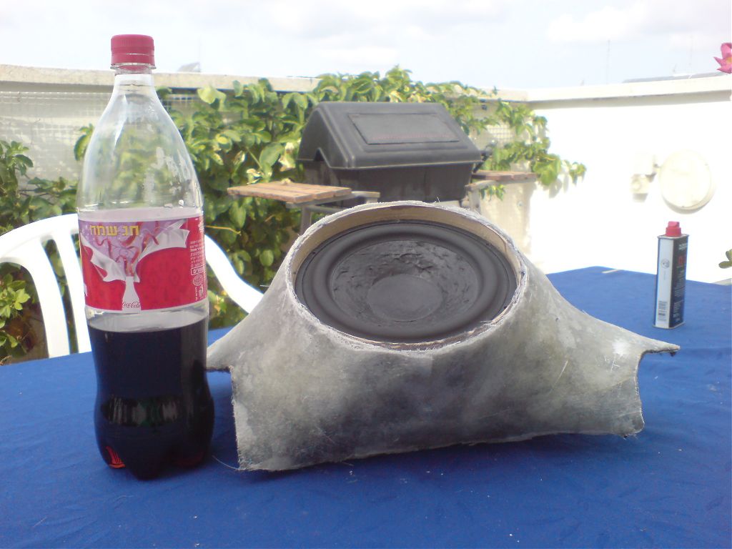

ועכשיו מגיעים לחלק המעניין, רמז "קטן" על האלמנט שישב בקיק-פאנל(כן זה בקבוק ליטר וחצי).

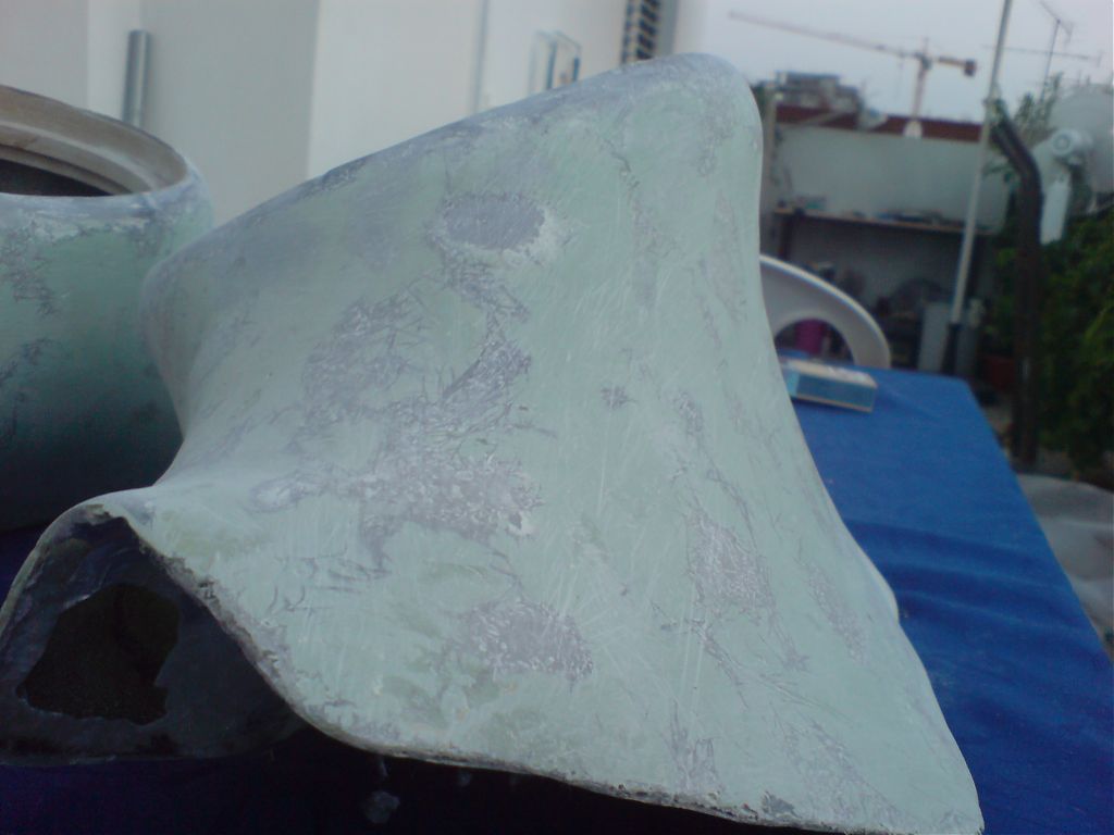

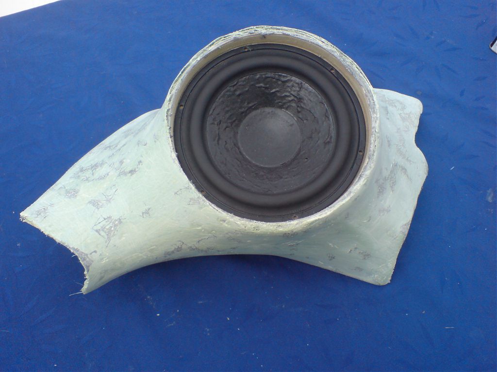

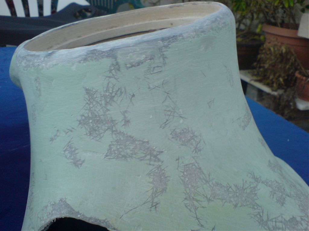

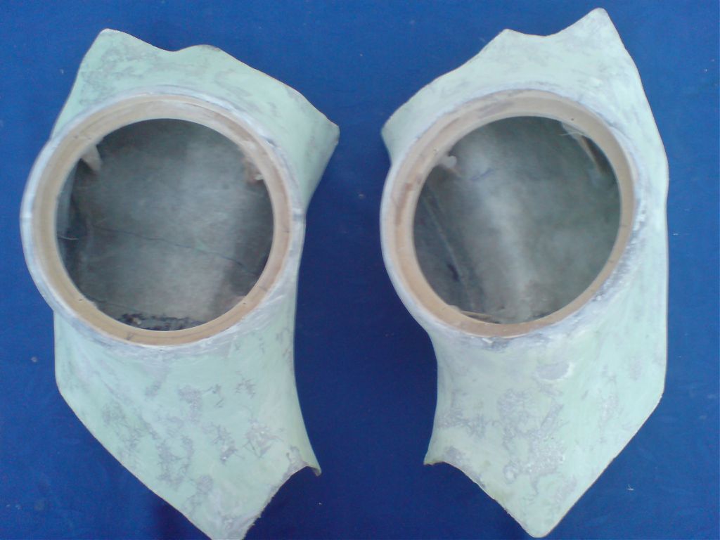

הנה עוד כמה תמונות של הקיק-פאנל לפני התחלת שלב הפנישים לריפוד:

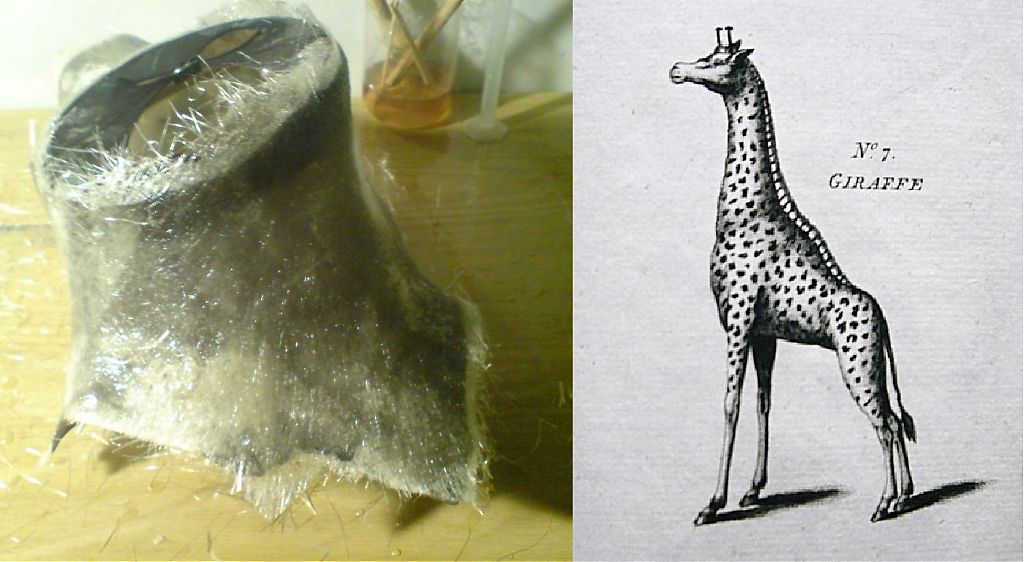

רק ג'ירפה יכולה לעשות אנלוגיה לג'ירפה:):):)

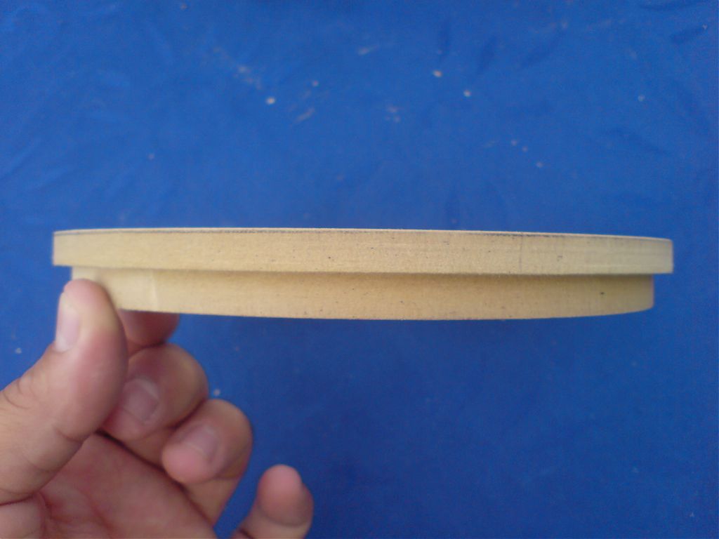

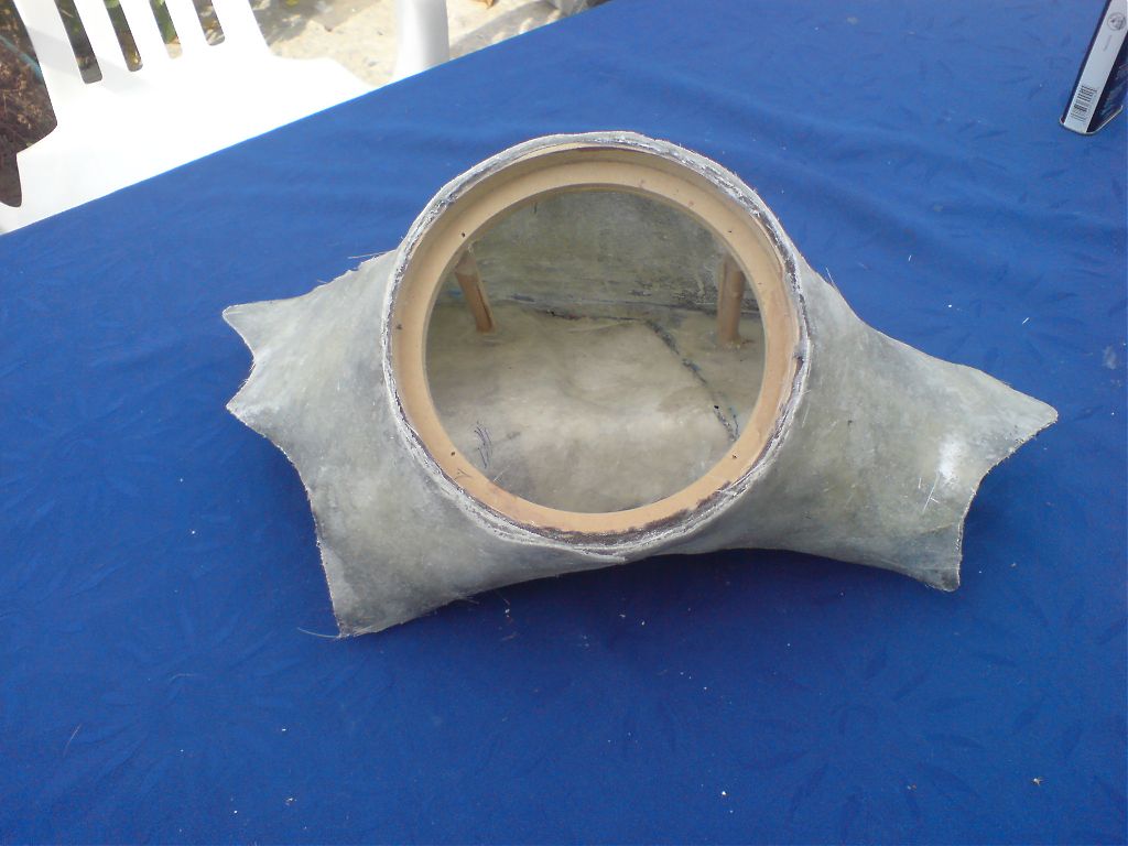

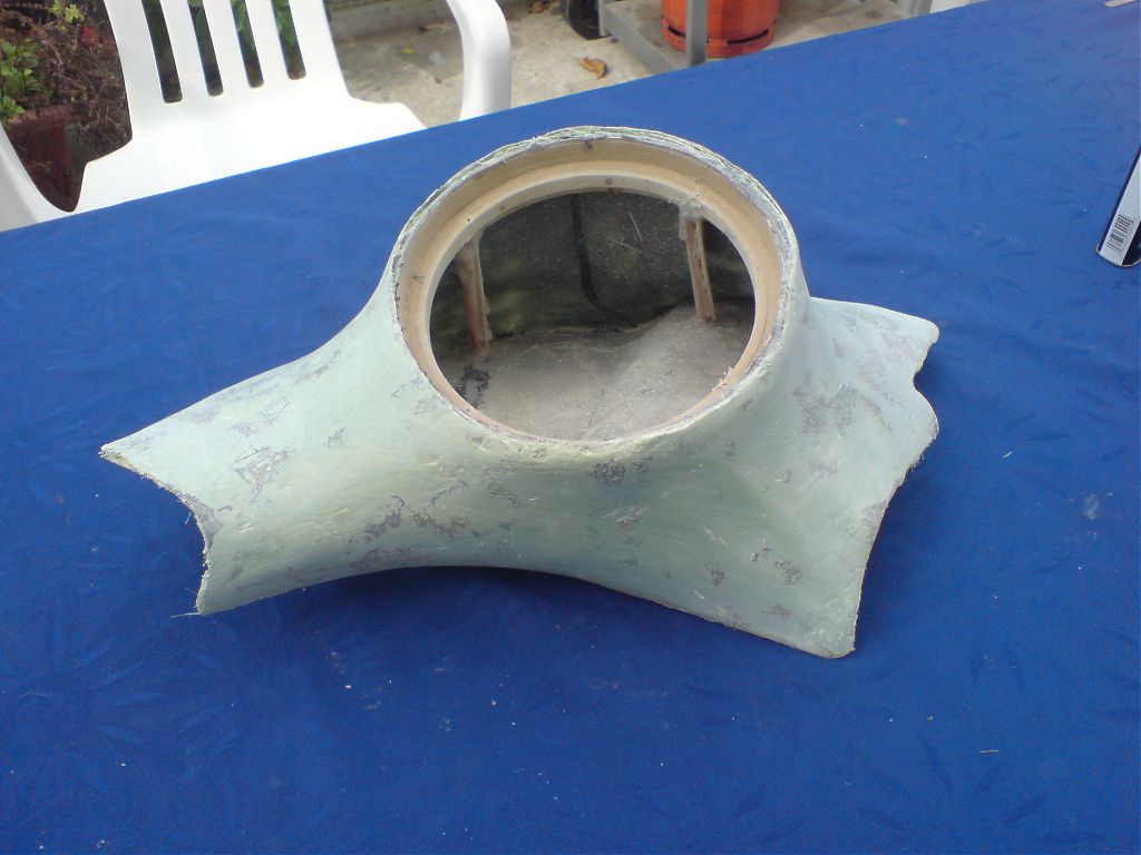

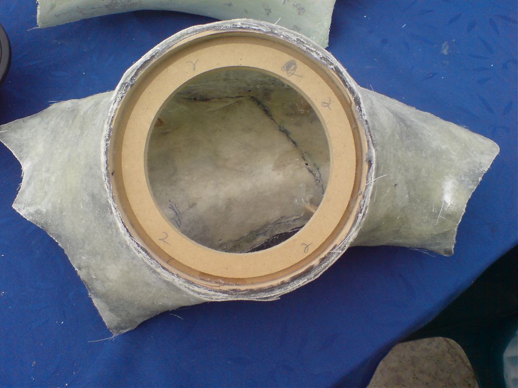

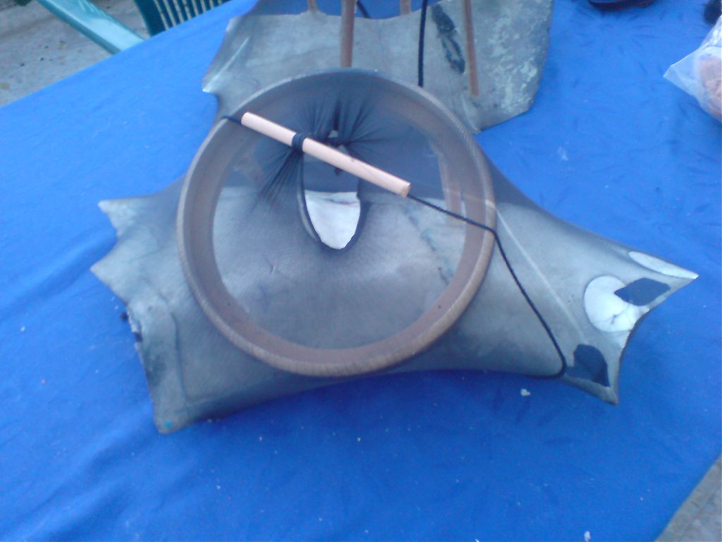

הנה מספר תמונות של האופציה לשינוי קוטר התושבת לאלמנטים.
זה נעשה ע"י טבעת מתאמת מ7 אינטש ל6 אינטש.
תהנו:

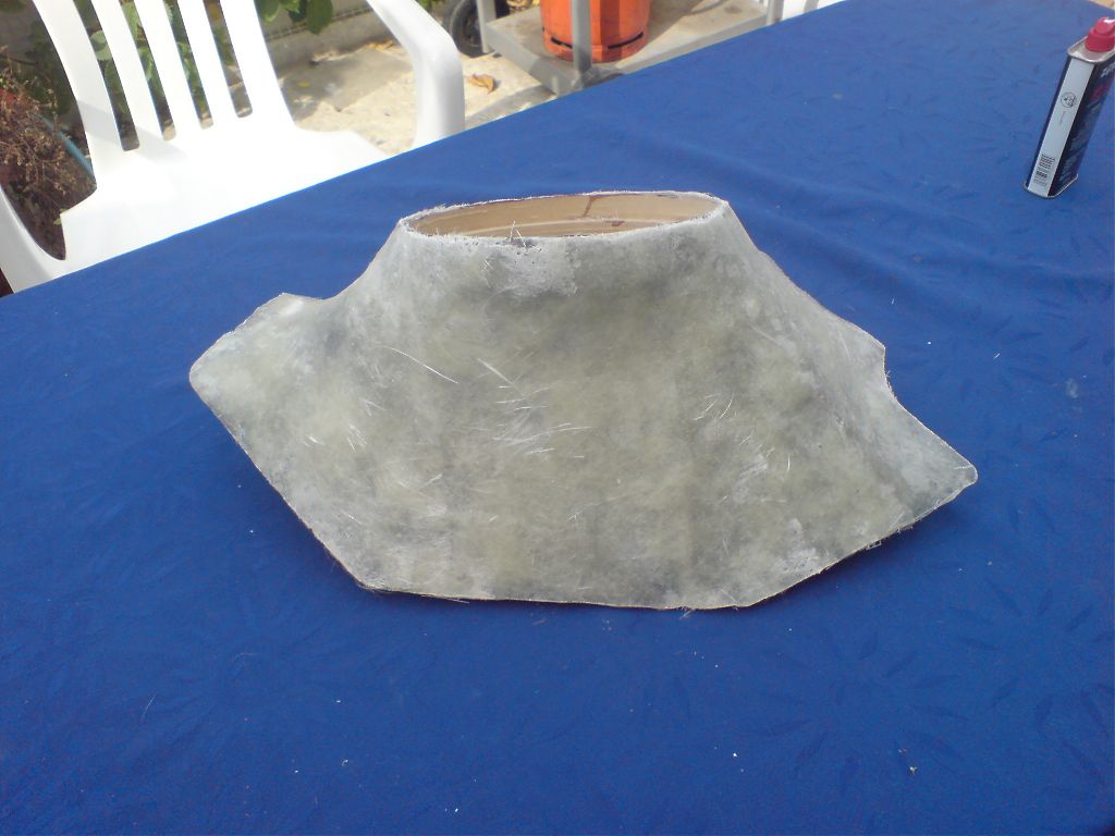

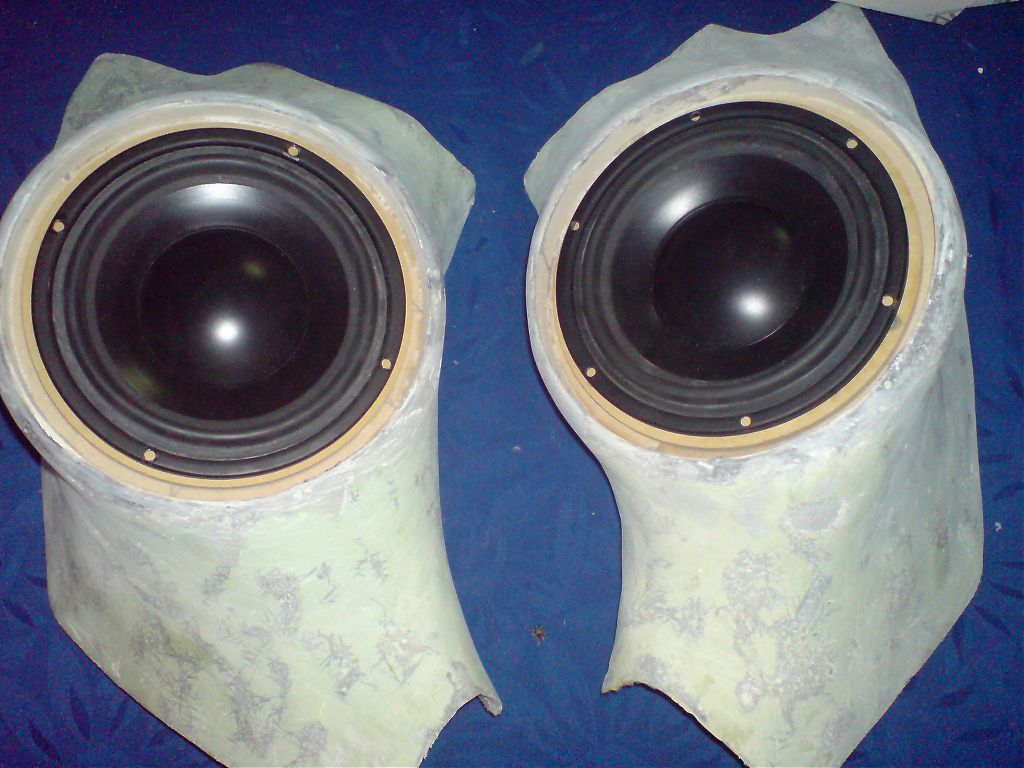

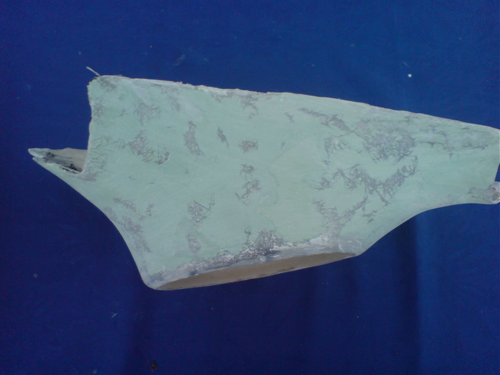

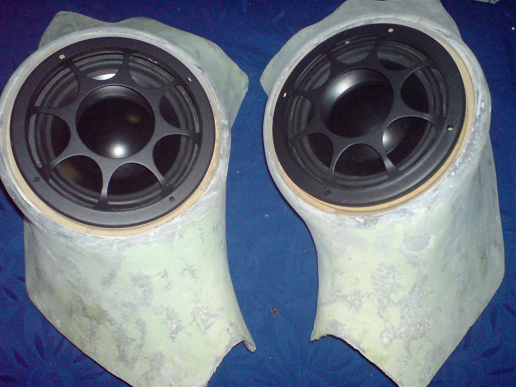

עוד קצת תמונות של הקיקפאנלים לפני הריפוד, שימו לב להחלקת הטבעת העליונה של הבנייה, זאת על מנת ליצור כמה שיותר אחידות בריפוד וזה נראה לאחר מכן הרבה יותר טוב:

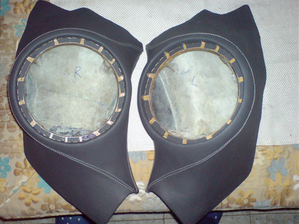

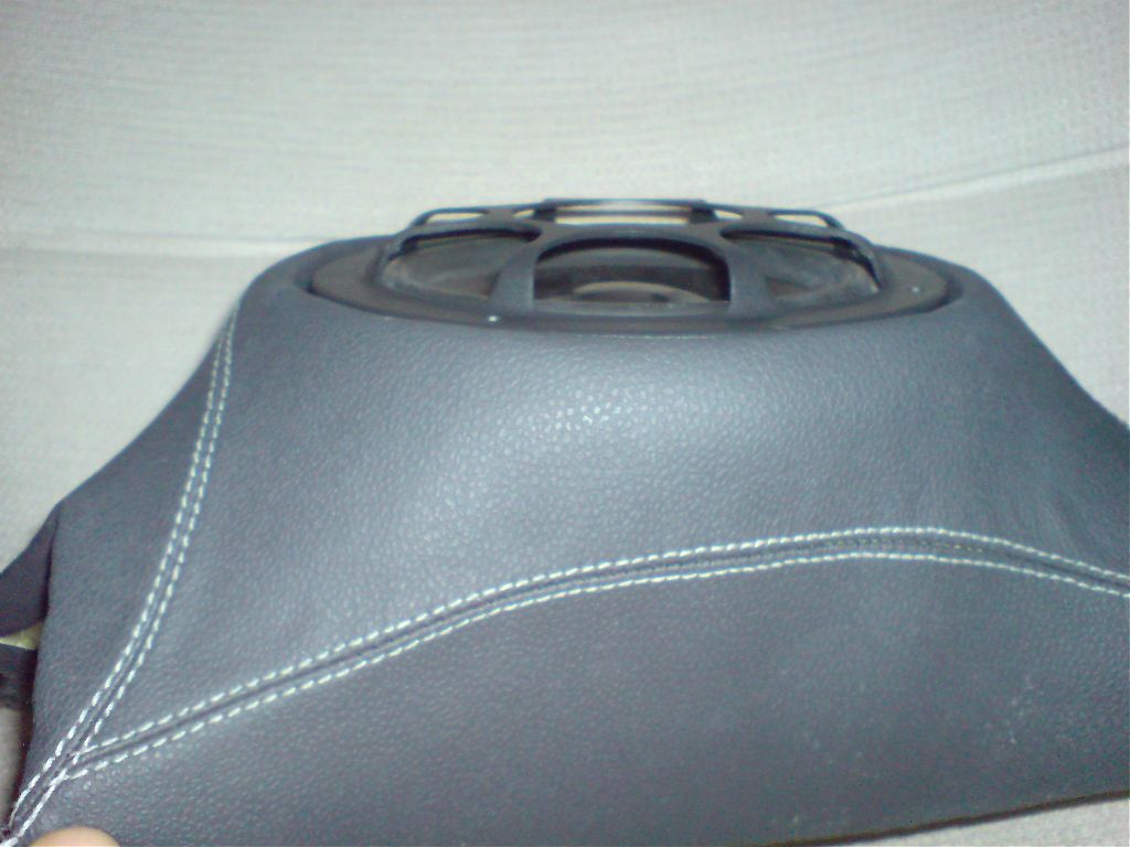

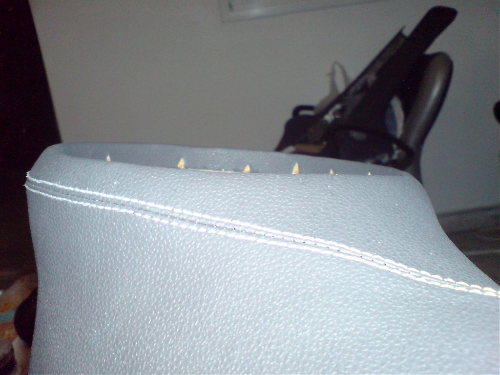

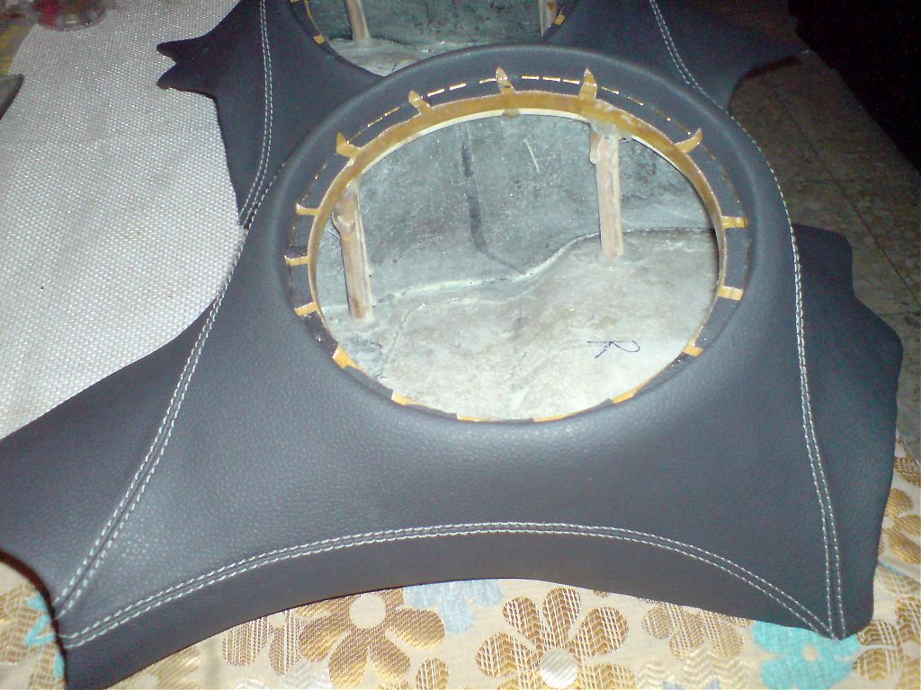

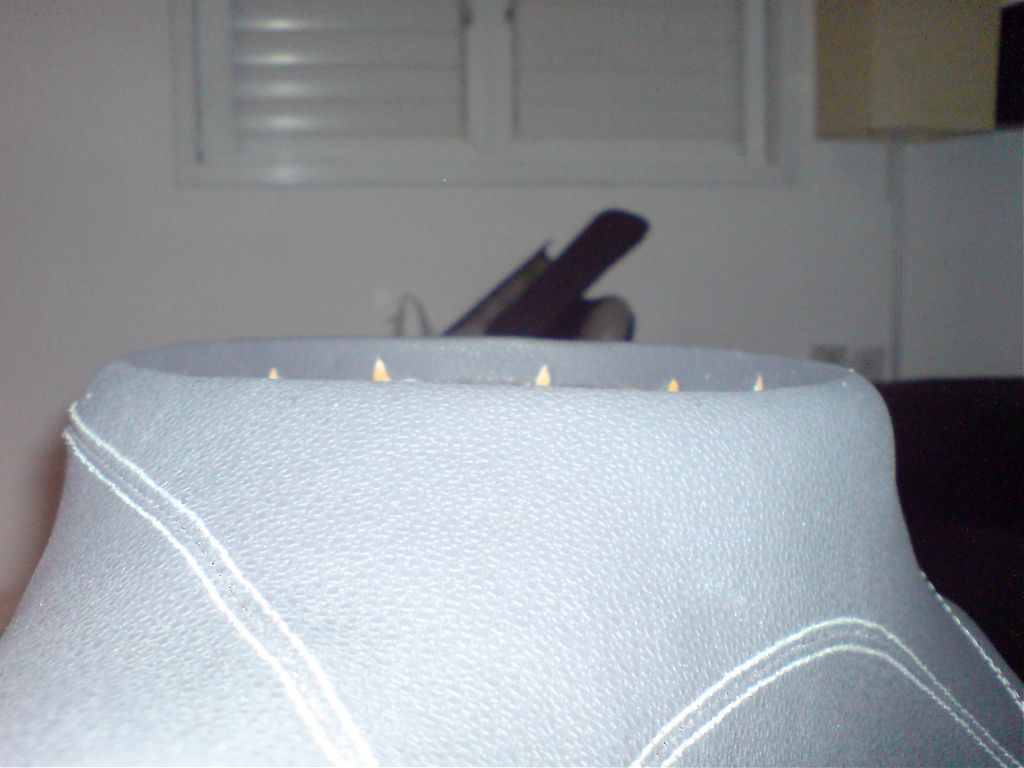

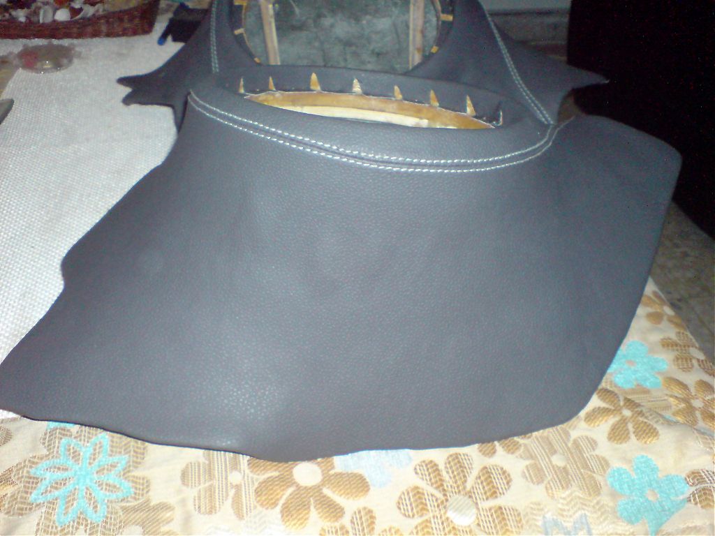

השבל הסופי של הקיקפאנלים הוא כמובן הריפוד.
אתמול מידן שאל ורמזתי על הנושא שהכשרון שלי בתפירה הסתכם בשירות הצבאי כאשר הייתי תופר לעיתים נדירות איזה כפתור למדים.
עבודת הריפוד נעשתה אצל יוסי (alpine) .
הרעיון במסירת עבודה כזו לבעל מקצוע שגם מתעסק בפיברגלאס על בסיס יומי וגם בעל רמת גימור מהטובות בארץ, ובשיא הפדנטיות.
אי אפשר לתת עבודה שהיא פחות ממושלמת לכן זה עוד יותר דוחף אותך לפיניש טוב יותר וחלק יותר.
ובזמן הזה אני רוצה להודות ליוסי על עבודת הריפוד המדהימה ועל כל העזרה מסביב ועל התמיכה.
בעל מקצוע מהשורה הראשונה וחבר יקר.
תודה על הכל , למדתי ממך רבות!.
ובאותו מעמד אני רוצה להודות לעופר רוטמן(KICKER) על כל ההעזרה והתמיכה האינסופית לאורך כל העבודות שלי כיום וגם בעבר.
גם הוא בעל מקצוע וחבר יקר.

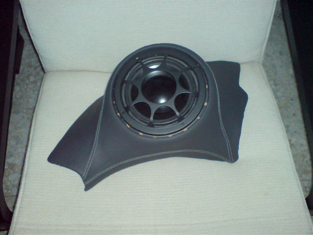

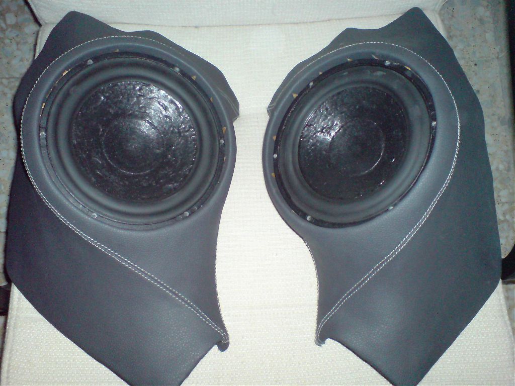

מספיק עם הקרדיטים, ניתן לתמונות לדבר:
