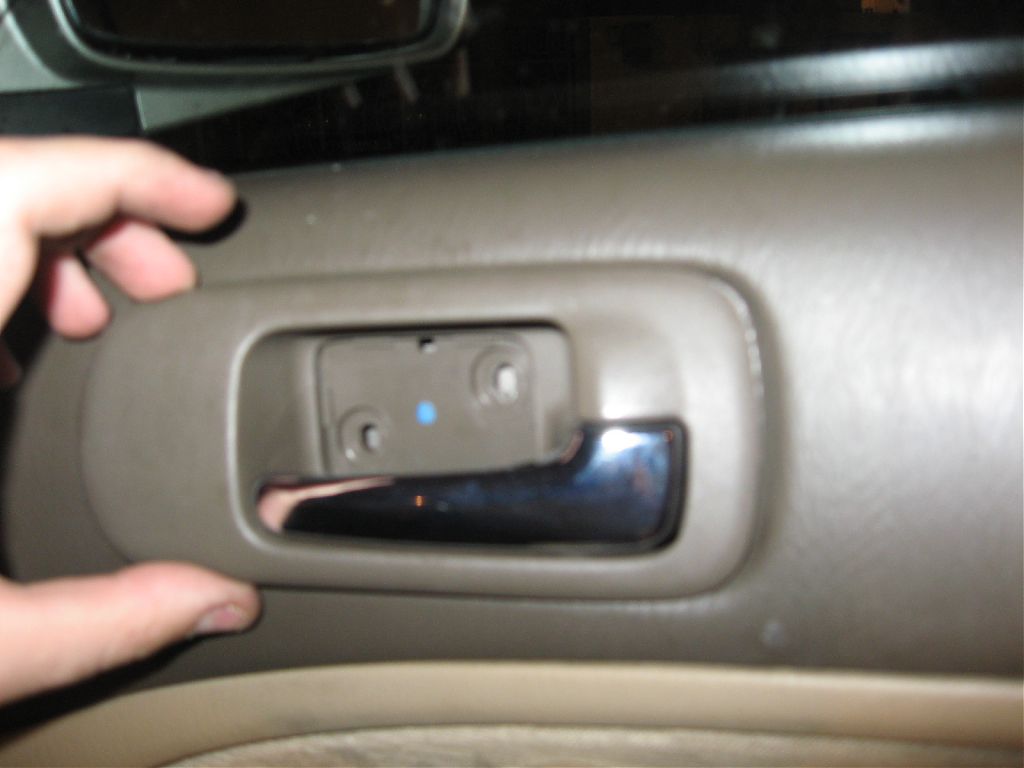

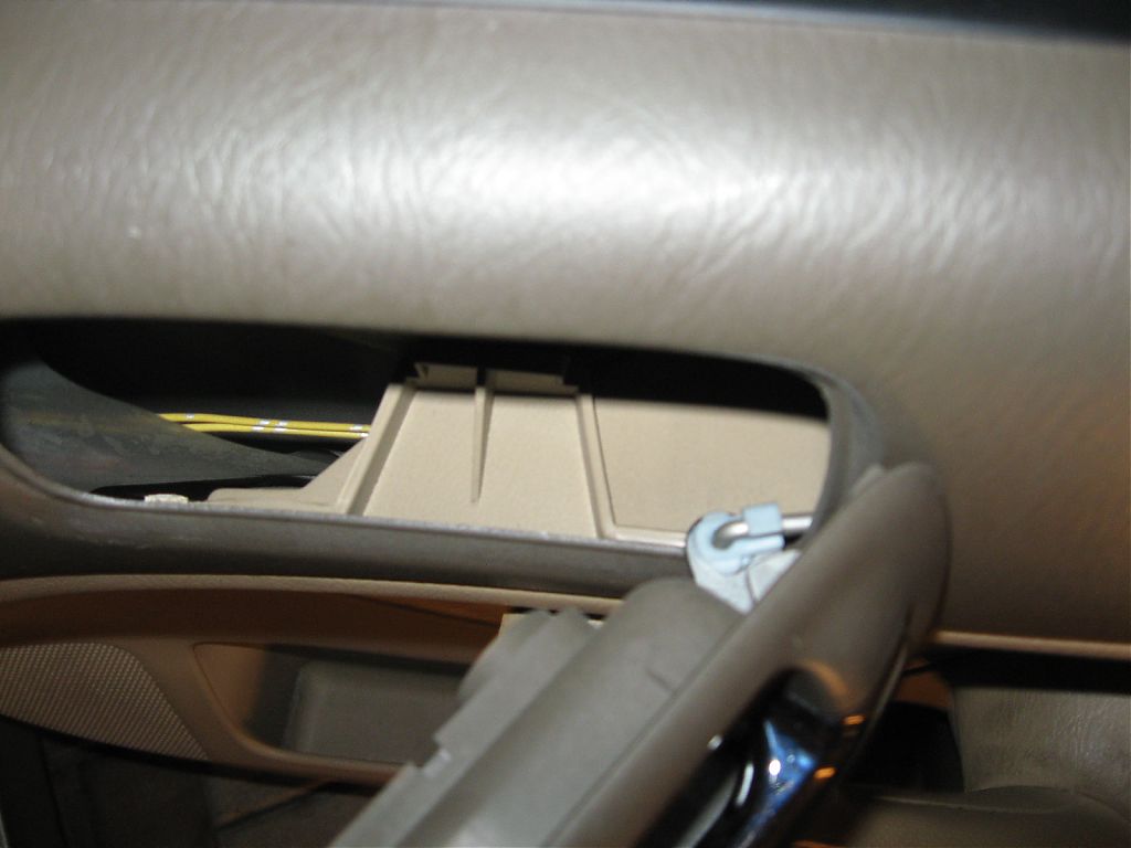

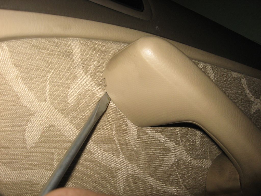

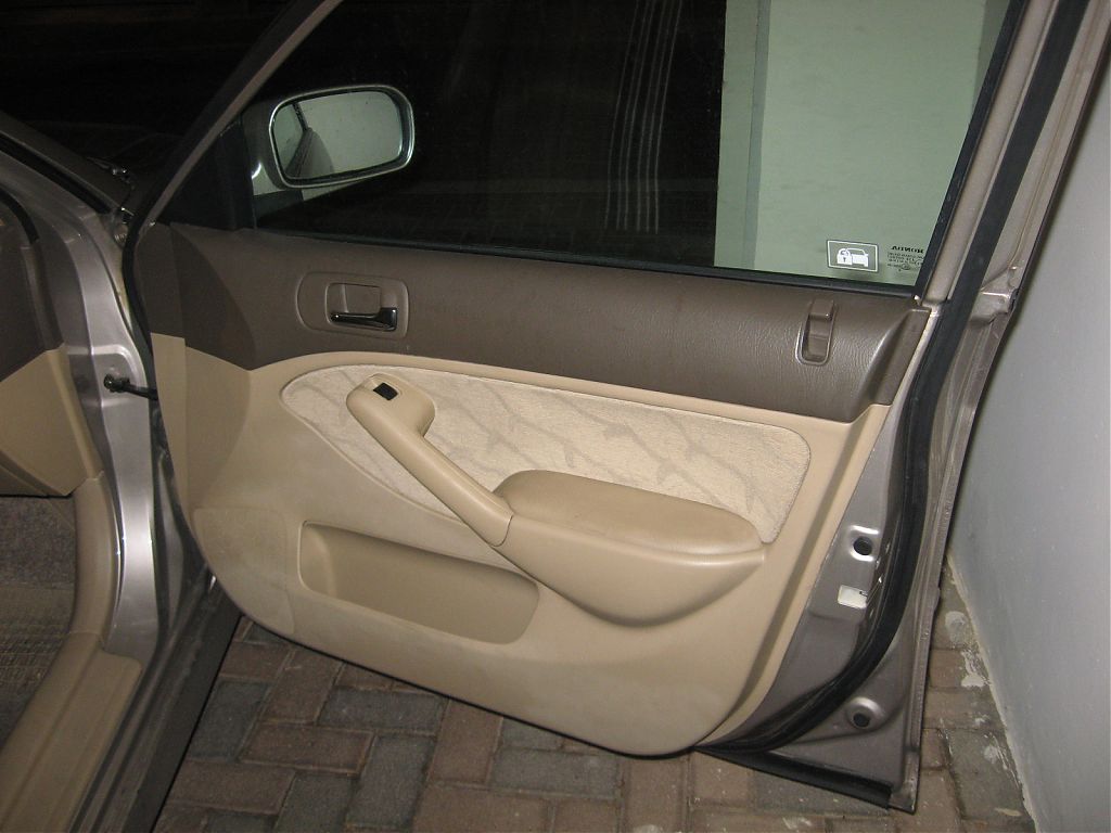

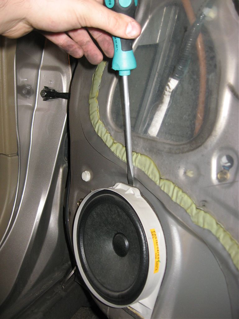

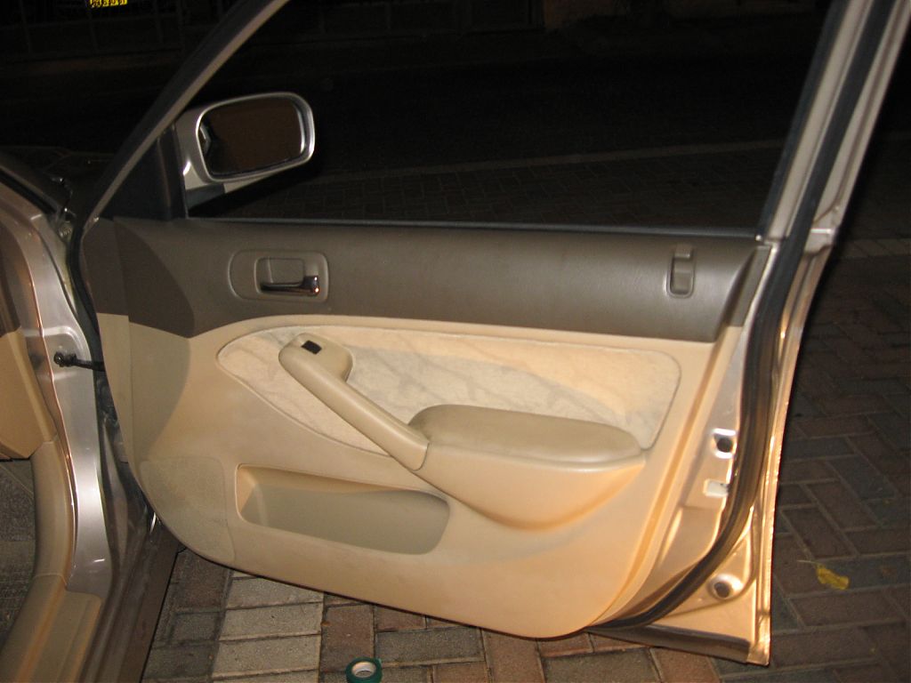

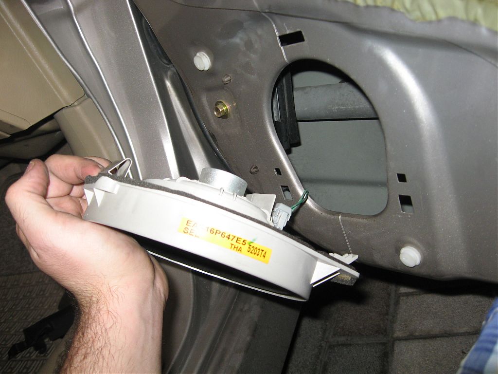

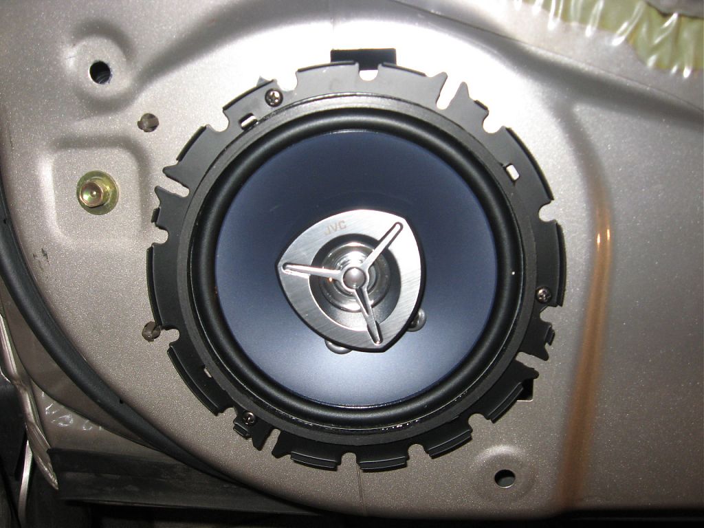

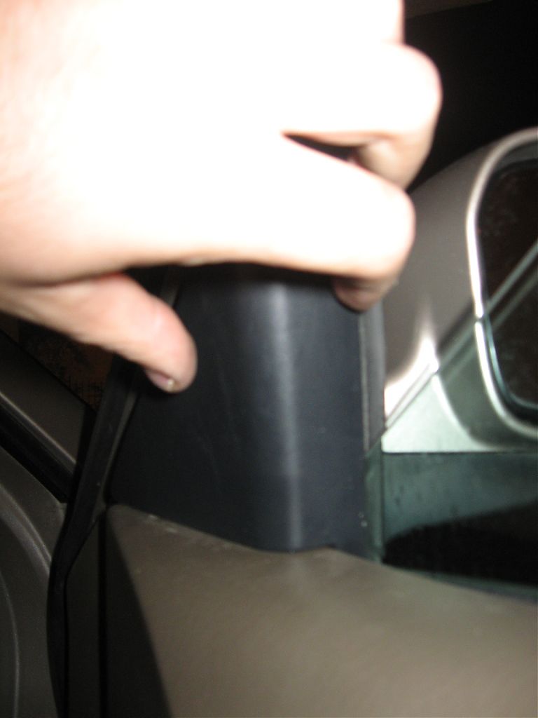

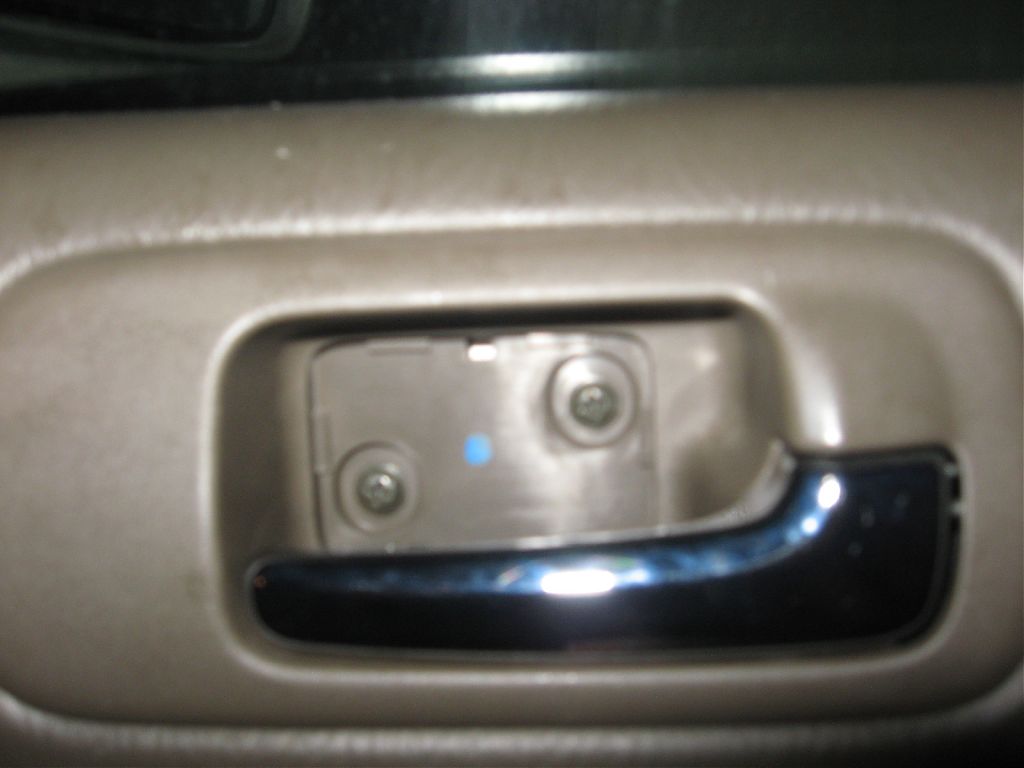

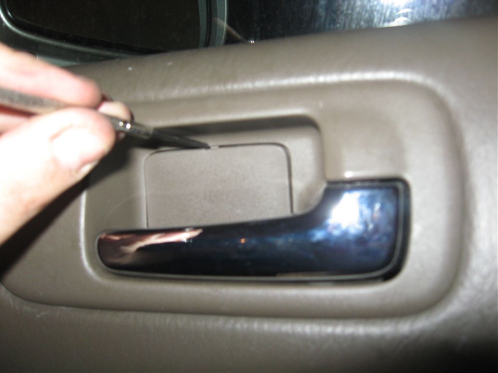

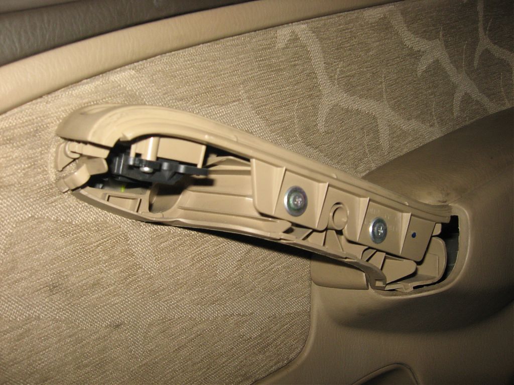

שבוע שעבר נסעתי לטורקיה, אז החלטתי על הדרך לפנק את הטורקיה שלי, סיוויק 2006.
אז בדיוטי פרי קניתי זוג רמקולים קדמיים אותם התקנתי עכשיו, וגם זוג רמקולים אחוריים.
אחרי בירורים בפורום, מצאתי את הדרך לפרק את הדלתות ולעשות התקנה טובה של הרמקולים מקדימה.
עכשיו אני מחפש את הדרך לפרק את המגש האחורי באוטו,
אני מקווה גם להשתפר בפעמים הבאות, :-)
תמונות לפניכם.
נ.ב.
זאת הפעם הראשונה שלי שאני מתעסק בכאלה דברים. כנראה שהלך לי טוב! :-)

שיפורים אתה מתכוון לבידוד אקוסטי ("איטום" בשפת העם)?
אז כן, בכל רכב כדאי להשקיע בבידוד אקוסטי, בלי קשר לסוג הרמקול שמותקן בדלת. עם זאת, אצלך השיפור לא יהיה מורגש כמו אצל מישהו עם סט רמקולים איכותי ומגבר חזק, אבל יהיה שיפור, די גדול.
איתמר.
האמת אני יודע שההתקנה עצמה היא "חובבנית", פשוט עשיתי את זה כדי לחסוך את הכסף של ההתקנה וגם ללמוד קצת.
מצד שני אני שואל אם הדרך בה עשיתי את זה, זה טוב, האם ככה מבצעים התקנה בדלת?
Polo 2012
אני רואה שהרמקול המקורי בא על סוג של הגבה, בדקת שאתה מוריד את החלון הבסקט לא נוגע בחלון עצמו ? כי בגולף יש בעיה כזאת וחייבים לעשות הגבהה
דבר נוסף - אם הרמקול המקורי היה גבוה יותר, וזה שהרכבת נמוך יותר, נוצר חלל בין החיפוי של הדלת לרמקול. מה שאומר שחלק מגלי הקול ניתזים על החיפוי, הדבר גם מרעיד את החיפוי סתם, וגם מונע מאותם גלים להגיע אליך.
מומלץ להתקין את הרמקול כמה שיותר קרוב לרשת (מבלי לגעת בה כמובן)
אוקיי.
אגב, החלון עולה ויורד בדיוק כמו לפני ההתקנה.
מצאתי התקנה דומה שעשו לה הגבהה כזאת:
איזה גובה אני אמור לעשות את ככה שזה לא יפריע לפלסטיקה שבאה מעל?
ובאיזה סוג עץ מדובר?
Polo 2012
לדעתי אין הבדל בהתקנה כמו שלך אם יש טבעת או אין
כל עוד הרנקול ממוקם באותו מקום כמו הקודם ולא מפריע לפעולה תקינה של החלון

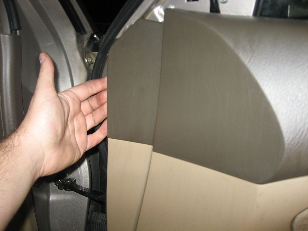

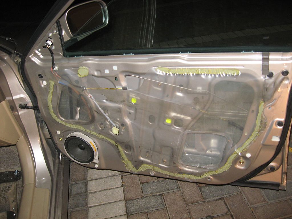

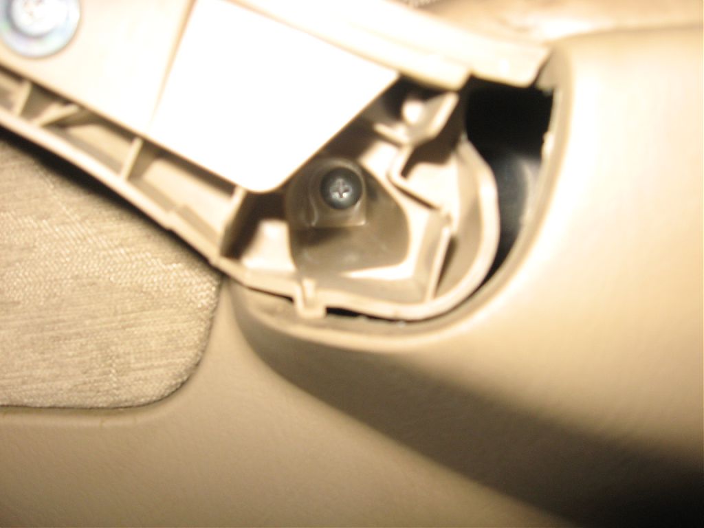

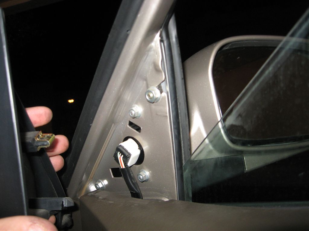

כל הכבוד על התמונות המפורטות של פירוק הדלת
יוכל לעזור לאנשים בעתיד
זאת הייתה הכוונה שלי אחרי שחיפשתי שעות פירוט נורמלי לפירוק הדלת.
לדעתי עדיין צריך לשים טבעת עץ כי זה קצת לא יושב שם טוב,
לדעתי גם אם אני ישים את הטבעת, תיווצר לי שם אטימה קצת יותר טובה ככה שזה לא יזיק.
אגב, כדי להחזיר את הדלת, יש לשים לב שכל הקליפסים יצאו ויושבים על הפלסטיקה שיצאה, אם לא צריך להוציא את כולם ורק אז לחבר חזרה.
לפני ההרכבה יש לבדוק שהרמקול אכן עובד וכמו כן החלונות חשמל.
