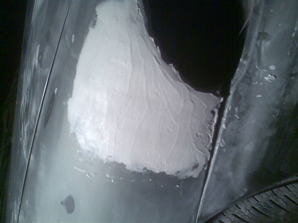

שלב שני: פחחות (אם צריך)
תיקונים קלים- מערבבים את החומר פחחים עם המקשה ביחס של כפית חומר עם ראש גפרור מקשה, מורחים בעזרת הטלכרט.
כדאי לעבור על המריחה מספר פעמים עד שהמריחה חלקה כמה שיותר, לשים לב שאין חורים במריחה, בליטות או שריטות, אם יש למרוח חומר וליישר.
לחכות לייבוש (כחצי שעה) ולשייף.
לחזור על הפעולה פעם נוספת כדי להגיע להחלקה מקסימאלית, שימו לב לקימורים של הרכב, ולמרוח לפיהם.
לשייף עם נייר גס, ואחר כך לשייף עם הדק- שיוף גס נראה דרך הצבע וחבל.
