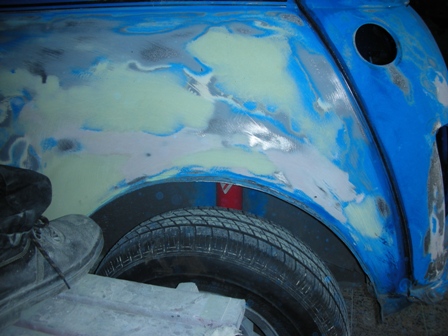

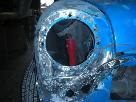

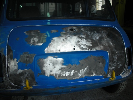

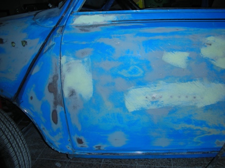

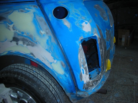

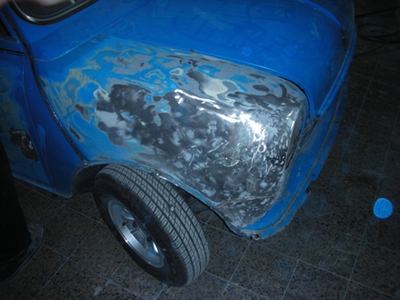

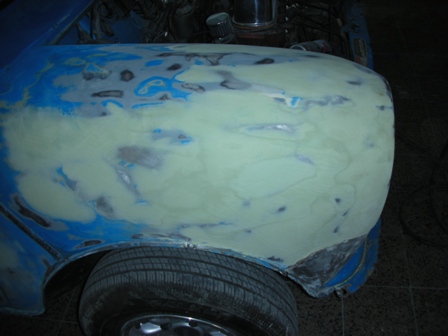

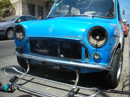

המיני שלי חגגה 30 ולכבוד היומולדת רשמתי אותה כרכב אספנות ומשם היא נכנסה לשיפוץ תמונות ראשוניות מהשבוע הראשון:

תן קצת פרטים מעניין לשמוע-מה מצב הרכב,איך הגיע אליך,חלודות,מה הפחח עומד לבצע,כמה זמן יימשך השיפוץ,ציפיות שלך בגמר השיפוץ מהעבודה.

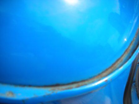

לפי התמונות אפשר לראות שלא פירקת את שמשות. לדעתי מומלץ מאוד כי בדר"כ מגלים שם הפתעות.

גם לדעתי חובה לפרק שמשות
חבל לגלות נפיחויות אחרי שנה מהשיפוץ.:-(

תודה רבה לכולם על התגובות ואל דאגה החלונות אכן יפורקו העבודה תתבצע בשלבים והיא בשלב מוקדם מאוד שיהיה לכולם שבוע טוב תמונות נוספות בקרוב:lol:
לבחור ששאל על הרכב:הרכב נקנה לפני מספר שנים מגברת שקנתה אותו מהחברה ב78 והשתמשה בו לסופי שבוע הרכב נשמר לאורך השנים בתוך חניה בהרי ירושלים ולכן לא נחשף לרמות לחות גבוהות חלודות יש פה ושם אבל הן לא הגיעו למצב של ריקבונות בסך הכל לבודי בן 30 שלא עבר שיפוץ הוא במצב מצוין .את הרכב קניתי לאחר שעמד מספר שנים ובשלוש שנים האחרונות החלפתי בו כמעט את כל המכלולים הרכב מכנית במצב חדש ועכשיו התפנתי לחלק הקוסמתי לאחר שהבאתי מח"ול חלקים חדשים שיורכבו בסיום השיפוץ.

תכסה את כל מה שאתה רוצה לשמור. גליל ניילון נצמד פועל יפה. הגה, ידיות בלניקר, מגבים ואורות, לוח שעונים , פנלים, ריפודים, ידית גיר, דוושות, ידית מעצור יד, וכו'. כך גם במנוע כמה שיותר מכוסה יותר טוב ניתן להשתמש גם בנייר.
הגלגלים שלך והצמיגים נראים יפה. אם יש לך גלגלים ישנים זה הזמן להרכיב אותם. אם לא מרח על הג'נט שכבה של גריז או ווזלין כדי שצבע וחומר לא ידבקו. קח בחשבון שהצמיגים יפגעו מהצבע.
