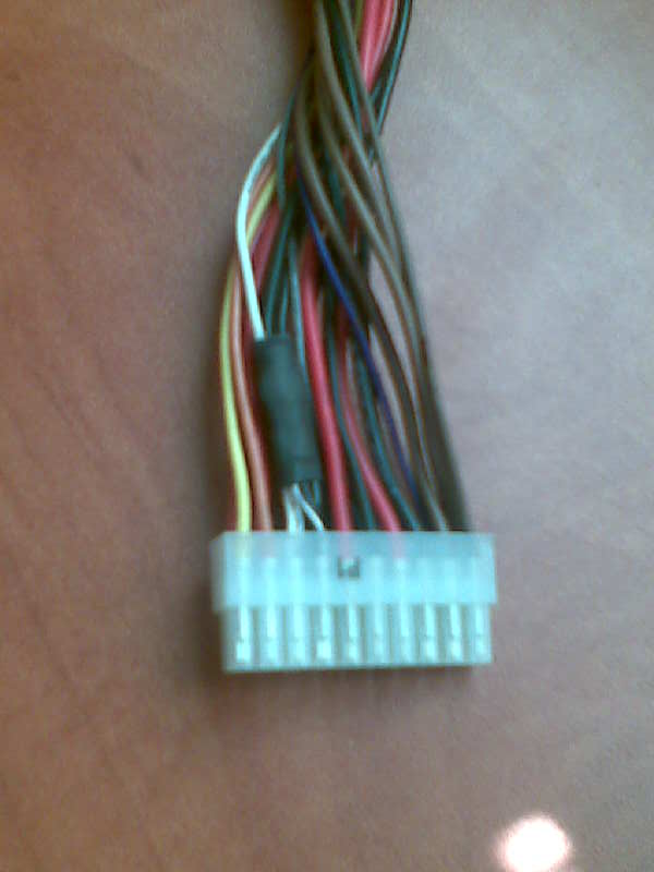

אין לי כבל ירוק בצמה.
הכבלים הדקים שכן יש הם:
1. חום דק (שמצורף ל-2 חומים עבים).
2. סגול דק.
3. אפור דק.
4. לבן דק.
5. כתום דק.
אני חושד שהירוק בספקים אחרים זה הכתום אצלי.

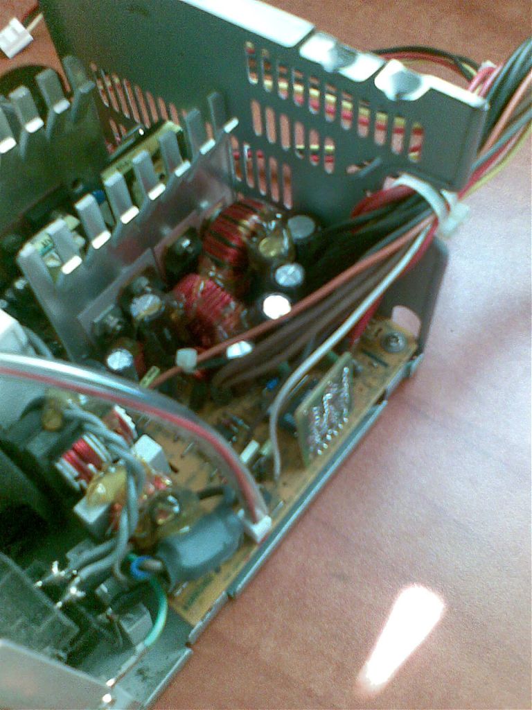

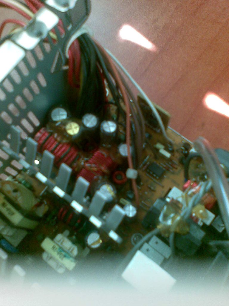

אני מצרף כמה תמונות של הצמה.
אני יכול לצלם עוד זוויות, אני לא יודע בדיוק מה לחפש.
הספק הוא של ASTEC מדגם AA19955A.
והרדיוטייפ הוא של סוני. לא משהו מיוחד.

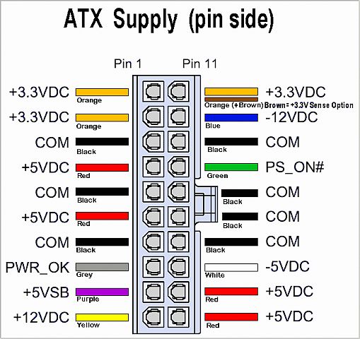

לא נורא, שים לב לציור הבא ולפי הציור הזה תמצא את החוט המתאים (לפי המיקום, לא משנה מה הצבע)
אתה צריך לגשר את PS-ON עם חוט מינוס (COM) כלשהו, אז פשוט תראה מה יש אצלך במקום ירוק, ותחבר
לדעתי אצלך זה אדום, זה שנמצא הרביעי מימין בתמונה הראשונה, כאשר הקליפס כלפי מעלה בדיוק כמו בתמונה שהעלת
