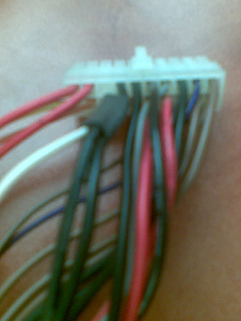

2. בתמונה הקליפס הוא דווקא כלפי מטה.

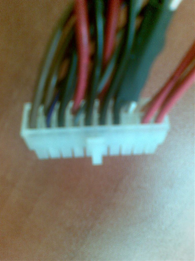

בתמונות האלו שאני מצרף הם שהקליפס כלפי מעלה, ומהמקום שבו אמור להיות החוט הירוק יש דווקא חוט שחור...
מה שכן ניתן לראות שיש שמה איזה קומבינה עם שרוול פלסטיק קטן שדרכו עוברים 2 חוטים שחורים, אחד לבן דק ועוד אחד שקוף קטן שמתחיל מהצמה ונגמר בשרוול ולא ממשיך לספק.
תנסה לגשר אותו למינוס, בעיקרון אין בעיה כי לא יכול לקרות כלום, הספק כבוי ולכן לא מספק מתח, היות שכך שהמצב אם תגשר משהו למינוס הלא נכון הוא פשוט לא ידלק וזהו
ככה שאין בעיה לבצע את הניסוי !
קלי קלות, בקונקטור המרכזי של הספק (ATX) זה שיש לו 20 פינים יש חוט אחד ירוק, תקצר אותו עם איזה חוט שחור שתרצה מאותו קונקטור והספק ידלק ויספק חשמל, לכיבוי הספק פשוט "תנתק" את ה"קצר" וזהו
אם בא לך תחבר איזה מתג קטן בחמש שקל לשם וזהו, לא צריך שום ספק מיוחד עם מתג ושום כלום, פשוט תקצר את 2 החוטים האלו,
הוא אמר P1 - משמע זה לא ATX. אבל גם פשוט :) אתה יכול לקנות מתג חיצוני של NISKO לדוגמא ולחבר. במארזים הישנים יש מפסק פיסי! רק תזהר כי עובר שם 220V!
בהצלחה!
שכתוב P1 זה לא אומר פנטיום 1, זה השם המקצועי לקונקטור של הATX זה נקרא
P1 main power connector
בכל מקרה, פשוט תעשה גשר מהחוט הרביעי מימין איפה שכביכול היה אמור להיות שחור לאחד השחורים וזהו, כמו שאמרתי קודם אם זה לא ידלק אז זה לא יעשה כלום, אין סיכוי לנזק לספק או משהו כזה כי לפני שאתה מדליק אותו אין זרם במסילות
