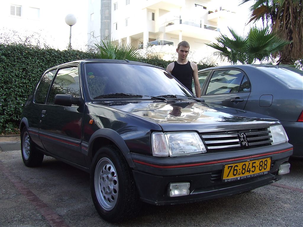

אז ככה שלום לכולם אני חדש פה בבעלותי פגו 205 GTI שנת 88
ויש לי כמה שאלות:
*אורות רוורס וערפל לא עובדים-פיוזים חדשים החלפתי לא ממזמן לפי ספר רכב,כנראה שמגע או מנורות לא טובים.צודק?
מה עלי לעשות,לחבר ,לבדוק בישביל שזה יעבוד?!
*אצלי בדש-בורד יש כפתור שנמצא בצד ימין מהכפתור שמפשיר אדים אחורי ,ואין לי מושג מה הפירוש שלו ,מצויר עליו כמו פנס וכמה קווים לידו(שאני לוחץ עליו לא מופיע אור כמו בכפתורים האחרים)...יכול להיות שזה מפשיר אדים של הפנסים או משו?
*החלון הימני של האוטו יורד יפה מאוד אבל עולה לאט מאוד ולפעמים גם נתקע והוא צריך עזרה ידנית שלי (חח) מה אפשר לעשות?
*בגג ליד הידית של הסנרוף יש תאורה וכו' ואז יש שמה מין ידית שיורדת למטה ,לפי מה שהבנתי זה ידית שאמורה לעשות וקום לסנרוף והיא לא עושה את זה מה עלי לעשות?
*לא יודע איך להסביר אבל ננסה,שאני מכניס למשל להילוכים 1-3-5 אז זה נכנס הכל סבבה אבל זה חוזר כאילו לN אבל זה נמצא בהילוך ,ובהילוכים 2-4-R זה נוגע לי בידית אמברקס. מה יכול להיות הבעיה של זה?
*הילוך 1 שאני במצב עמידה הוא נכנס חלק,שאני נוסע ואז רוצה להוריד הילוך מ2 ל1 הוא לא נותן לי-רק בכוח צריך ואז הוא נכנס,כלומר הילוך 1 נכנס חלק רק שאני עומד עם האוטו...מה בעיה של זה?
יש מצב שזה מייסבים של גיר או משו כזה?
