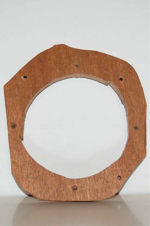

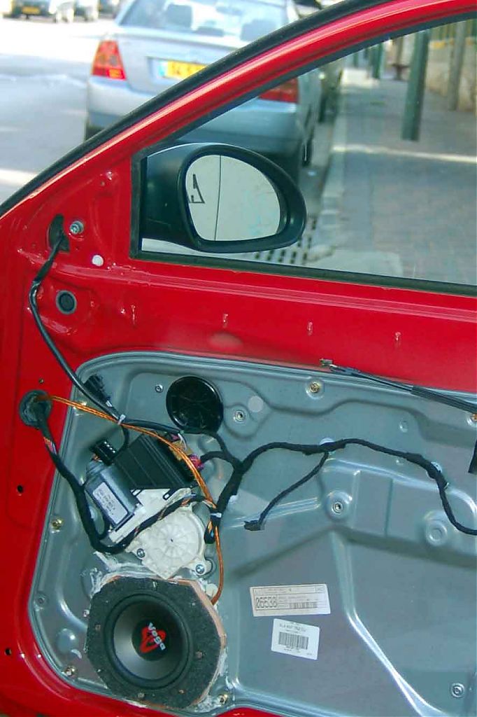

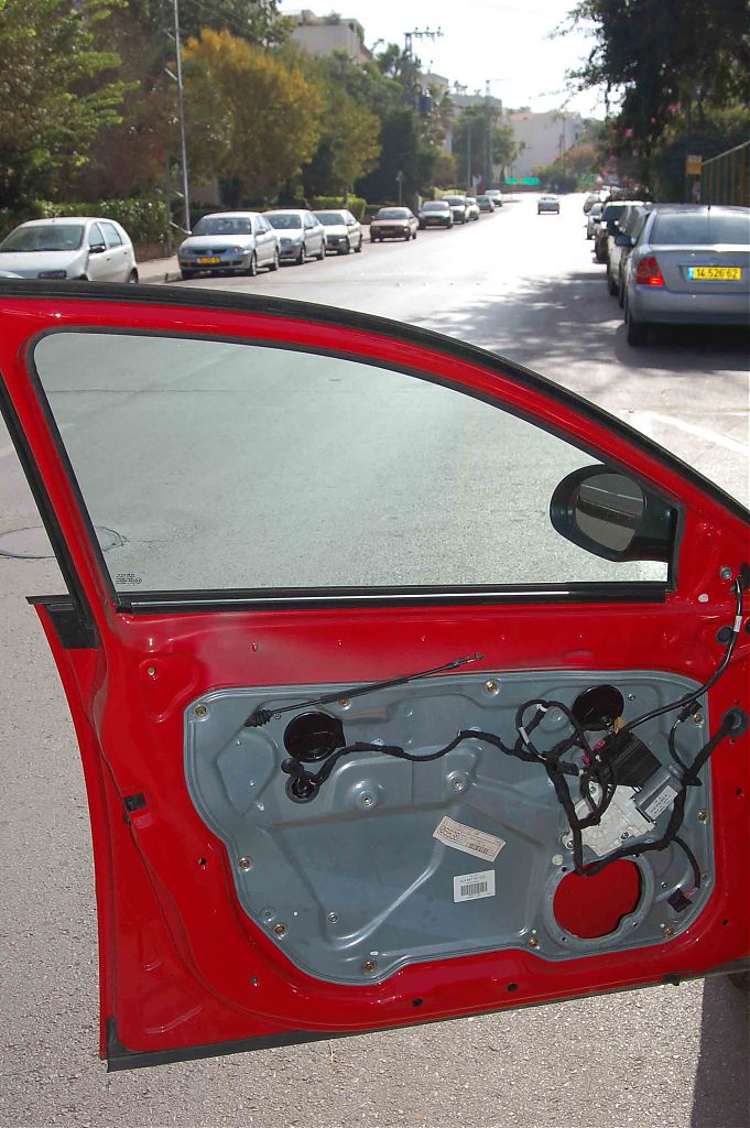

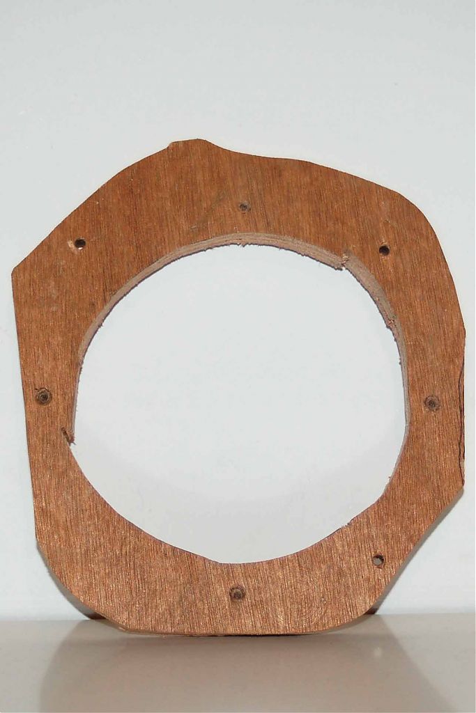

אז ככה , הנה השלב הראשון בהתקנה,

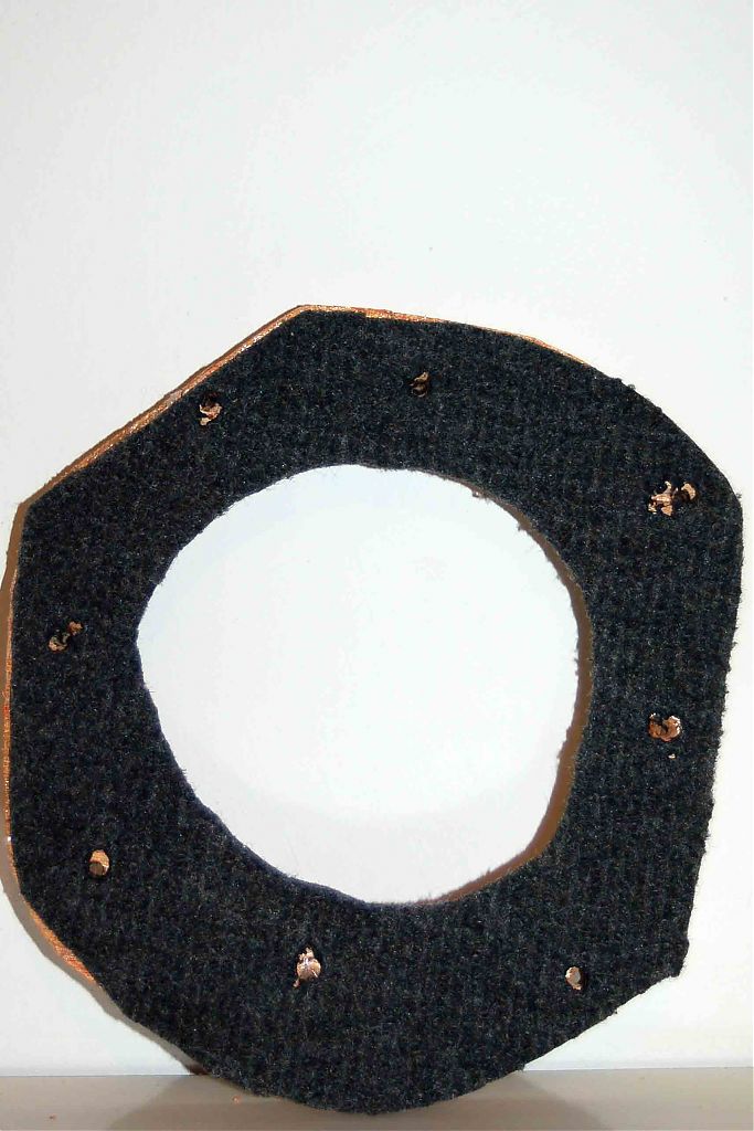

קודם כל פרקתי את הרמקולים המקוריים של הרכב , לצורך התקנת הרמקולים החדשים ( cerwin vega - vega2525 ) הייתי צריך לבנות מתאם מעץ , את המתאם ציפיתי בלבד כדי שחיבור הרמקול יהיה יותר טוב ולא יצור רעשים , לאחר מכן חיברתי את העץ לרכב ואטמתי את העץ לדלת בעזרת סיליקון וחיברתי את הרמקול .

למרות שההית יכול להשקיע קצת יותר בחיתוך ההגבהות אבל עדין יצא סבבה

בעיקרון חשבתי על זה ( החיתוך ) אבל מאחר ולא רואים אותו ( ההגבהה מנצאת מוסתרת בדלת ) היה חשוב לי יותר להתאים את הרמקול ופחות הצורה :-D
