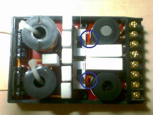

שבתי וחיפשתי אולי בכל זאת יש משהו בקרוס שאני לא רואה ו...בינגו :)
יש שני קליפסים אדומים (סוג של ג'אמפרים) שמחברים בין הקרוסים של המיד והטוויטר.
שלפתי אותם בעזרת פינצטה (יש לי ידיים גדולות) מחברים מגבר אחד ל-Input מגבר שני ל-option וזה עובד!
הבעיה שצריך לשמור עליהם טוב למקרה שנרצה לחבר אחרת (נדביק אותם לתקרה של הקרוס).
צירפתי תמונה כדי לעזור לאחרים שיתקלו בבעיה דומה.
שולפים את שני הפלסטיקים האדומים שמסומנים בעיגול כחול.
