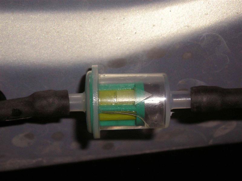

עצה שימושית ביותר: שים על הקו של הנוזל מתזים פילטר דלק מפלסטיק (הקטן ביותר), מונע הרבה צרות!

זה הפילטר:
תהנה
ליאור
*גם השרשור הזה אמור לעזור לך. 99% שזאת הבעייה היות ואתה שומע את המשאבה עובדת. לא לשכוח לנקות היטב (ממש היטב במיוחד ליד מקום השאיבה של המשאבה.
