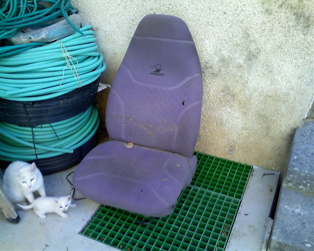

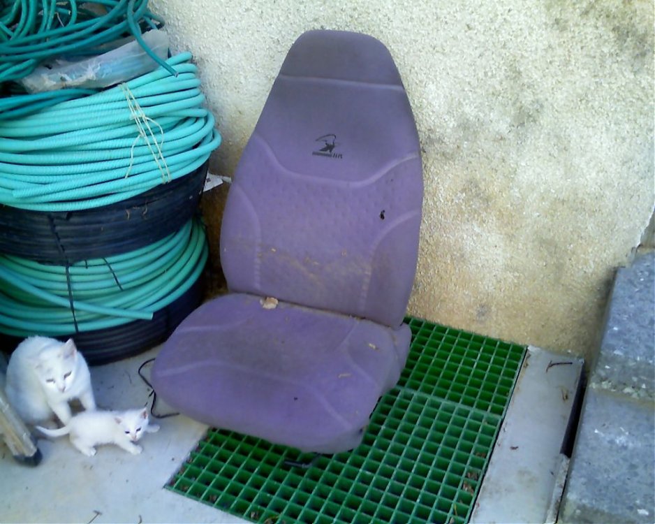

זהו מושב הנהג הישן

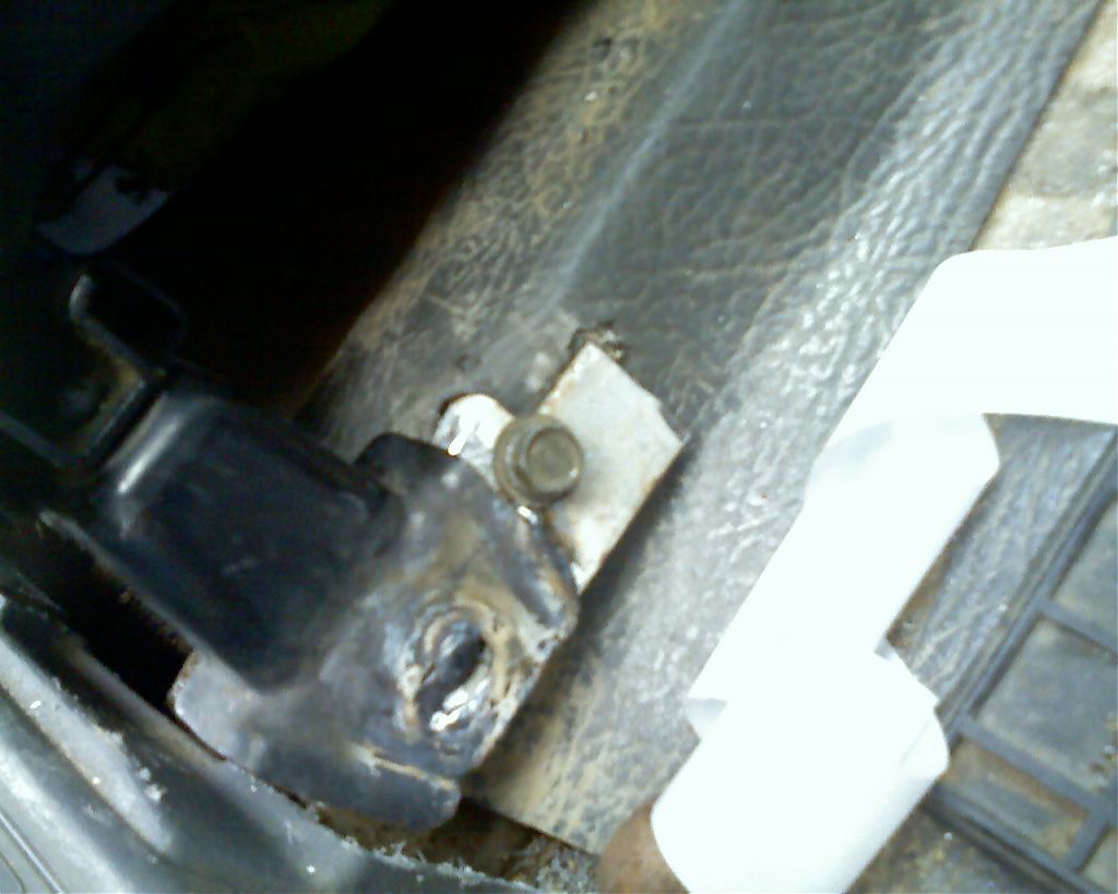

חור אחד יושב בול איפה שצריך
וכל השאר לא....(וגם יש חלק בולט שצריך לחתוך)
החלק נחתך
חור קידמי רותך
וצורת "ר" מוסגרה גם כן לטובת החור האחורי חיצוני

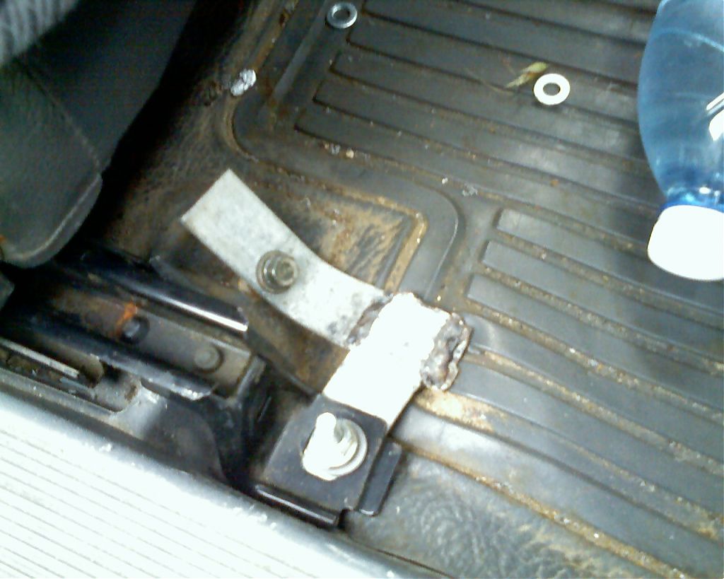

אוקיי אז החור הרביעי שנשאר(אחורי צמוד לבלם היד)
הוא קצת יותר בעייתי כי צריך לרתך שם ברזל זווית ואת זה אני אעשה שיהיה לי יותר זמן

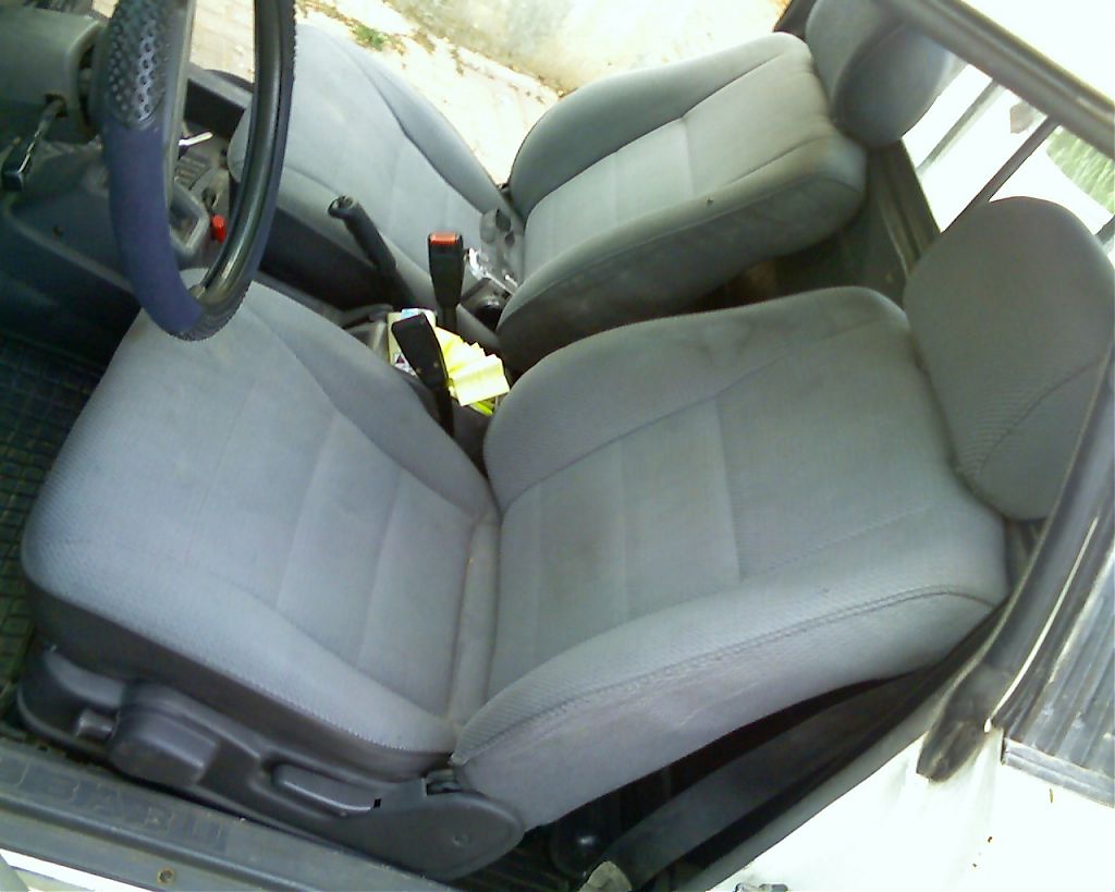

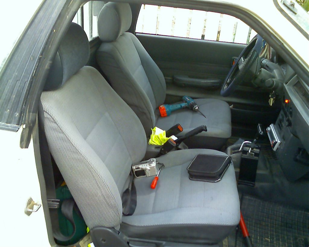

לאחר הרכבה דיי פשוטה
ובדרך גם הריסת הברגה והברזה מחדש(זה תמיד קורה כששני חורים לא חופפים, עכשיו הם כן:twisted: )
יש לי בסובארו מושבים מפוארים ונוחים ביותר!(כמובן בהתייחס לקודמים ואני חושב גם ביחס להרבה רכבים אחרים)
המושבים נהדרים ותומכים מצויין בסיבובים ואני כבר לא מקפץ כמו בקודמים
פשוט תענוג לנהוג
