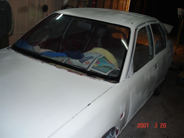

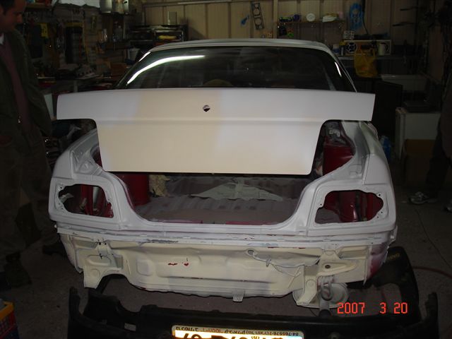

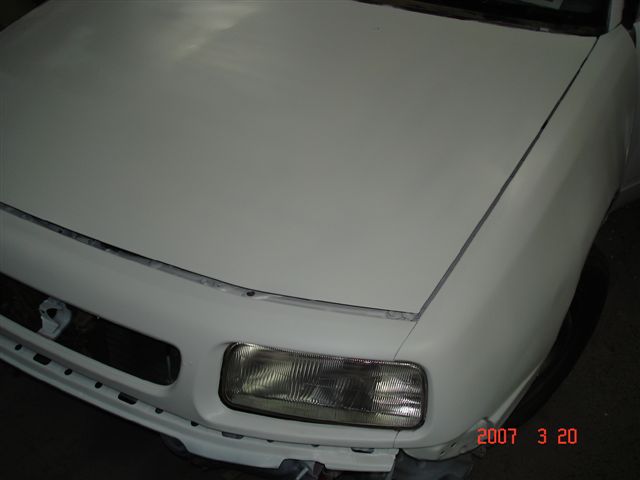

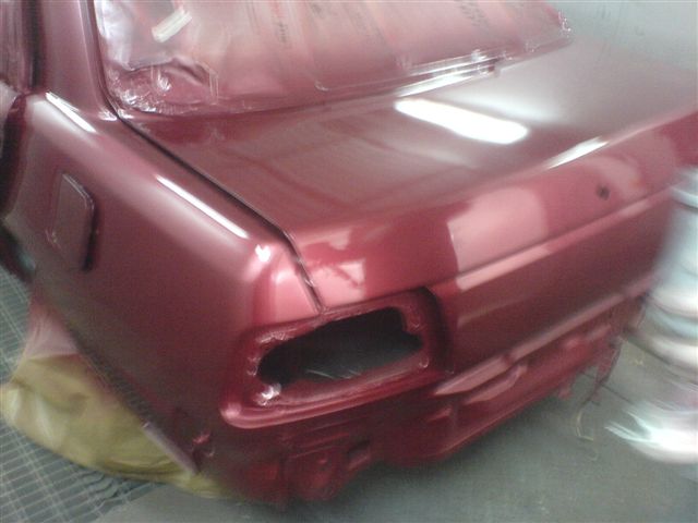

לאחר שהרכב פורק מכל מה שאפשר היה לפרק הגיעה שלב של יישור פח במקומות מסויימים ושיוף של הצבע הישן והשמת בודי פילר(קארקיט) במקומות שהיה צורך בכך. כמו כן היה צורך בפילוס של גריל הקדמי של הרכב כי הוא הוחלף בעבר וישב ממש זוועה וכנ"ל כנף שמאל.
זה כמו שחסידה תבלע צפרדע, תכניס אחרי זה את המקור שלה לת$ת ולצפרדע תיהיה סירקולצייה, כך החסידה לא תיהיה רעבה לעולם.
לאחר שהאוטו היה גמור פיקס מבחינת חלק של הפחחות טיפלתי בחלקי פח חסופים בממיר חלודה(על מנת שהחלודה לא תחזור) ולאחר מכן צבעתי את כל האוטו בצבע יסוד.

לאחר שצבע היסוד התייבש סופית הגיעה שלב של ליטוש צבע היסוד ע"י נייר זכוכית 400 ולאחר מכן עם נייר זכוכית 600(לא חובה) עם הרבה מים. במקומות שהיה בהם צורך שמתי מיקרופילר(כמו קארקיט רק יותר עדין) ושייפתי שוב עד שפני השטח היו מוכנים לצבע עליון.
מזל שיש לי הרבה חברים שהיו מוכנים לתת יד בדבר כי בשלב זה הייתי כבר גמור ועייף ולא היה לי את הכוח.

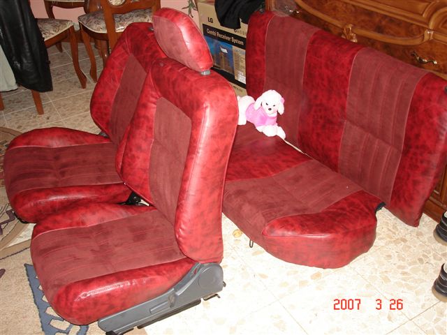

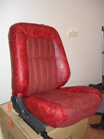

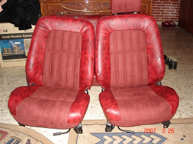

בזמן שהאוטו היה אצלי בסדנא נתנו את המושבים של האוטו לחבר שהוא רפד שירפד את המושבים בצבע שדומה לצבע הרכב.
המושבים רופדו בעור תעשיתי בצבע אדום בשילוב בד דמוי אלקנטרה אדום.

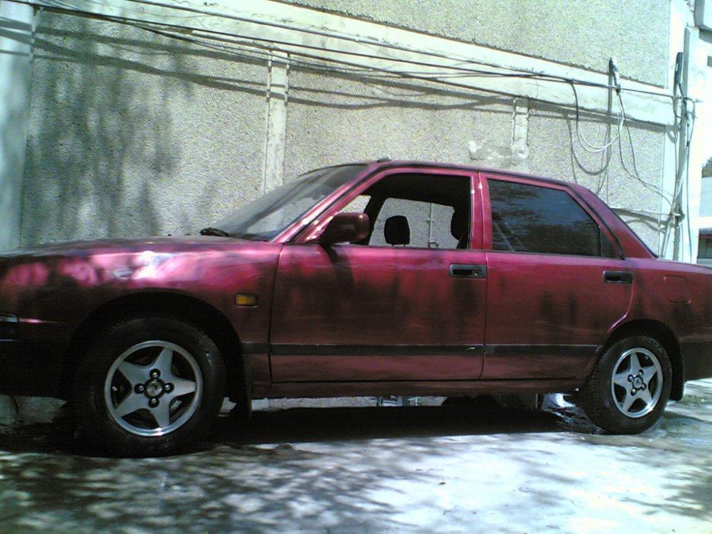

לאחר שבוע הצבע נתפס והתקשה פחות או יותר כך שאיפשר לי לעבוד על האוטו בלב שקט שהצבע לא יישרט או ייפגע ומייד התחלתי בהרכבת הרכב שלב אחרי שלב,חלק אחרי חלק.
