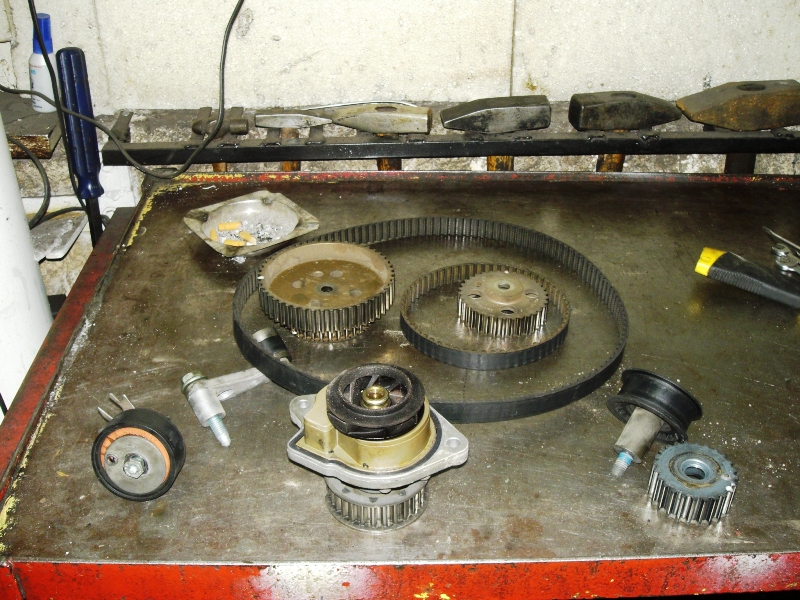

בפולו 1400 16 שסטומים הולכים שתי רצועות טימינג.
בנוסף ארבעה מיסבי מתיחה וחייבים להחליף משאבת מים כי האימפלור "הכנף" שלה מפלסטיק ותמיד נישבר.
בנוסף אולי גם רצועת אביזרים.
אולי במנוע 8 שסתומים בלי משאבת מים ומיסבים שילמו 750 ש"ח.
אתה תכין את עצמך להרבה יותר. 2 רצועות טימינג +- 300 ש"ח משאבת מים חליפית +- 280 ש"ח
מותחנים [מיסבי מתיחה] +- 550 ש"ח נוזל קרור +- 100 ש"ח 3 מחזירי שמן אים צריך +- 180 ש"ח
רצועה לאביזרים +- 80 ש"ח על כול זה תוסיף +- 600 ש"ח עבודה וכמובן מע"מ
ולסיכום תכין +- 2000 ש"ח.

בני, קצת סדר בדברים...אני לא הייתי קורא לזה שתי רצועות תיזמון.
במנוע 1.4L בעל 16 שסתומים 55KW -74 HP מותקנות שתי רצועות.
1. רצועה ראשית המונעת על-ידי הקראנקשאפט שמניעה את משאבת המים ואת הקאמשאפט של שסתומי היניקה, הרצועה נמתחת על-ידי מותחן אוטומטי ושני גלגלות הסטה.
2. רצועה נוספת (רצועת חיבור) מונעת על-ידי הקאמשאפט של שסתומי היניקה ומניעה את הקאמשאפט של שסתומי הפליטה.גם לרצועה הזו קיים מותחן אוטומטי.

בני,
כדאי שתקרא שוב פעם את מה שכתבתי ותחשב מחדש ובסוף יצא לך -4 מיסבים !!
אני כתבתי הסבר פשוט בנושא הרצועות ולא חישוב של מספר המיסבים (שלא ממש מעניין אותי, אבל בשבילך השמיים הם הגבול).
1. מיסב של הפולי של הרצועה הראשית.
2. מיסב של גלגלת הסטה ימנית (מול משאבת המים)
3. מיסב של גלגת הסטה (בעלת זרועה מעל משאבת המים)
4. מיסב של גלגלת מתיחה של הרצועה הקצרה .
