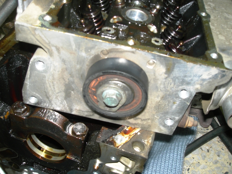

שלום רון .
אני לא יודע איך אתה עושה חשבון אנה בדוק שנית.
בנוסף חובה אבל ממש חובה להחליף משאבת מים כי האימפלור מפלסטיק וברוב המקרים הוא נסדק או מיתפרק או נוזלת.
כמו כן חייבים להחליף שלושה מיסבים למעט הקטן ליד משאבת המים. אגב המיסב השחור נוהג להסדק.
בתמונות המצורפות טרי טרי מאתמול ניתן לראות :-P .
א]חלקי מערכת הטימינג
ב] למה צריך להחליף את המיסבים
ג] למה חייבים להחליף את משאבת המים במקרא היום היא נוזלת :lol: אבל בדרך כלל היא נסדקת :shock:
ד]מה קורה למנוע כאשר לא בודקים שמן מנוע :oops:
בתמונות ניתן לראות מה קרה למיסב הטלטל הטלטל וכמובן גל הארכובה אגב כול הרכב נסע פחות מ100000 ק"מ.
כמו שנאמר VW קניתה על הכסף בכיתה
בברכה בני ל.
אגב רון לדעתי המחירי עבודה שלך רחוקים מהמציאות אבל!!! כול אחד רואה דרך המשקפיים שלו.
:multi::onfire:
