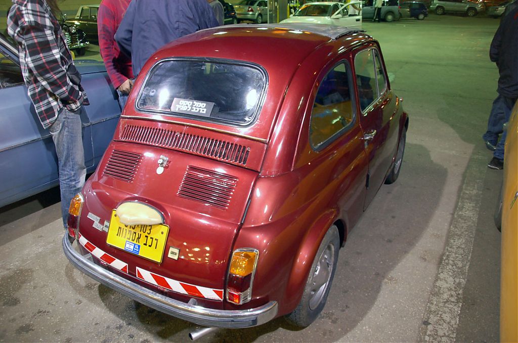

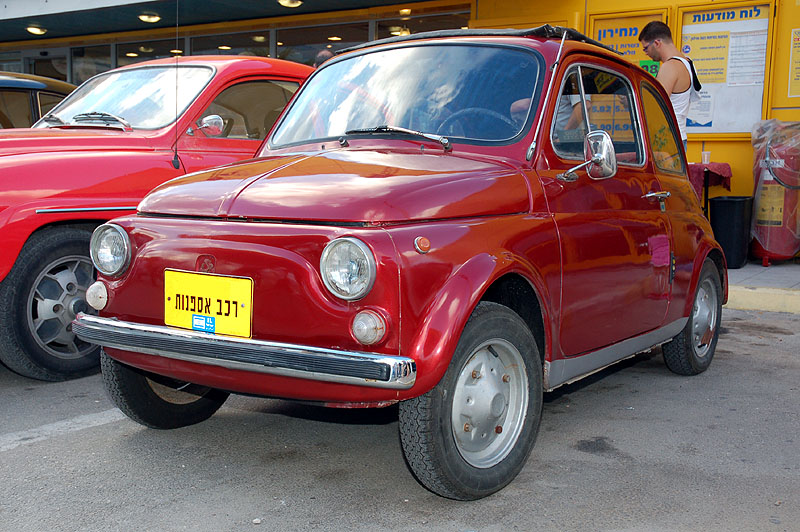

שלום לך אספן מתחיל. כאחד שיש לו פיאט 500, לי לא היה מי שיגיד לי או יזהיר אותי מלהתחיל עם פיאט 500. אני חשבתי שאוטו קטן יהיה יותר זול לתקן, אבל טעיתי, כי כבר 5 שנים והשיפוץ לא נגמר - תמיד יש עוד . אני ממליץ על חיפושית כרכב ראשון. יש פה הרבה חברה שיעזרו לך .

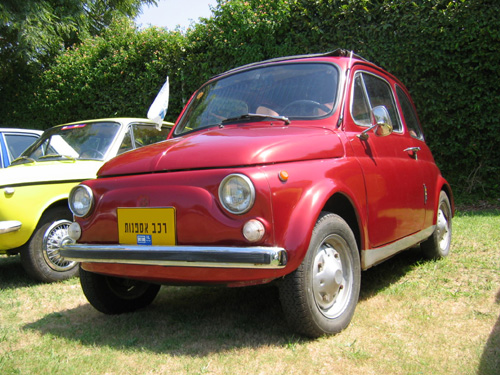

off topic,
האחוריים של ה500. לא זהים לאחוריים של המיני?
פשוט לא מצאתי הבדל... :roll:
