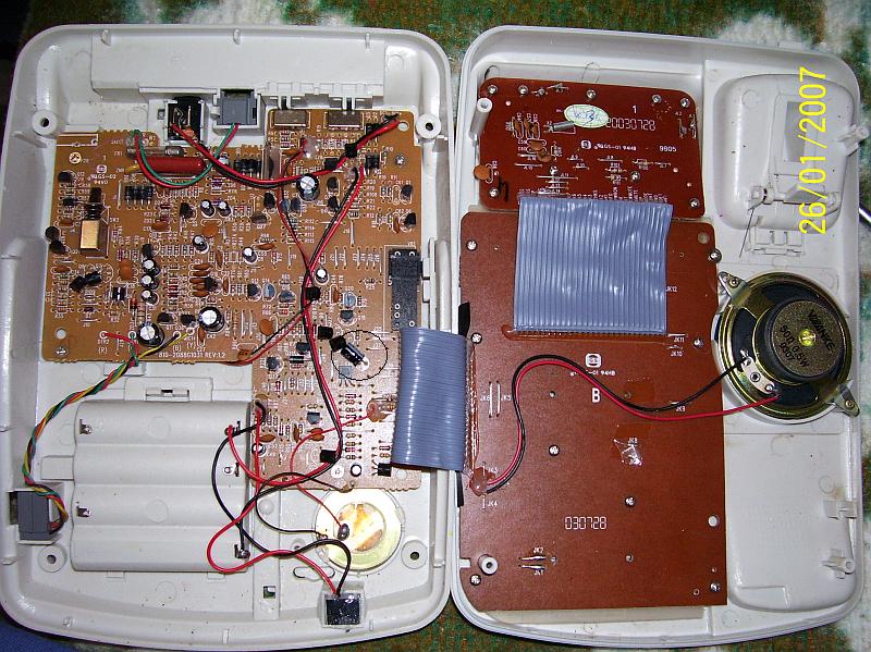

בבעלותי טלפון שולחני שקיבלתי במתנה מחברת "בזק" לפני מס' שנים. הטלפון היה מחובר במשך כחצי שנה, ואז נפל מגובה של כ- 30 ס"מ ומאז הצילצול שמודיע על שיחה נכנסת- אינו עובד, במקום צילצול שומעים תיקתוקים חוזרים ונשנים.
מצורפות 2 תמונות. מה לדעתכם הבעיה?

אם בכ"ז משעמם לך. . . מכיוון שהטלפון הפסיק לעבוד אחרי נפילה - חפש נזק פיזי.
למשל, הקבל האלקטרוליטי המסומן בעיגול נראה תלוש מהמקום ו/או מעוך. הוא גם נראה במקום מתאים להיות קבל
של הרמקול.
:turn-l:
לדעתי הקבל הנ"ל כופף על מנת שהמכשיר יוכל להיסגר בלי שה FLAT CABLE ידרוס אותו.
(או לחילופין ה FLAT CABLE כבר דרס אותו)
אני לא הייתי משקיע זמן ופשוט קונה חדש, או בא בטענות לבזק.
בכל מקרה, חפש נתקים באזור הרמקול.

אייל אתה צודק בהחלט, אך הקבל תקין.
אין נתקים כלשהם, אם היה הייתי מלחים בחזרה. כנראה שעקב העלות הנמוכה של הטלפונים הוא ייזרק לפח וזהו..

חקרתי את הבעיה לעומק והממצאים מענינים:
תסתכלו בתמונה השנייה בהודעה המקורית (שהטלפון מפורק).
מאחורי הלוח החום בצד שמאל יש את החלק הבא (תמונה מצורפת, לא רואים בתמונות. פירקתי את הלוח כדי להגיע).
זה החלק שמשמיע תיקתוקים כאשר יש שיחה נכנסת. הרמקול הגדול שרואים בצד ימין משמש לדיבורית והוא תקין.
מה עושים כדי לתקן את המכשיר? האם ניתן לקנות כזה חלק ולהחליפו? (אני יודע לפרק דברים ולהלחים. עברתי קורס כזה פעם ובניתי מעגלים וכ')
תודה מראש.

זה אכן רמקול. ליתר דיוק, זה מעיין טוויטר - רמקול המסוגל להשמיע רק תדרים גבוהים, ומשמש בשעונים מעוררים,
צעצועים אלקטרוניים ושאר מכשירים שעושים מיני קולות ביפ...
דוקא לא סביר שקרה לו משהו - אלא דוקא במעגל שמייצר את הסיגנל עבורו (למשל מעגל HPF שנפגע - כמו הקבל
שדיברתי עליו - אם הוא קבל טורי לרמקול ונפרץ עקב המעיכה). תקתוק מעיד על כך שהוא מקבל מתח DC שהוא לא אמור לקבל.
אם אתה מעונין לנסות להחליף אותו, תוכל לפרק כל רמקול דומה ממכשיר אלקטרוני ישן. יהיה קשה מאוד למצוא רכיב זהה,
אבל זה לא חשוב - כל רמקול דומה יעשה את העבודה (אבל כאמור, לדעתי הרמקול תקין).
