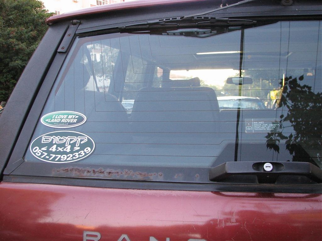

התפנה לי עכשיו קצת זמן לשחק עם האוטו אז החלטתי להסיר חלודה.
במסגרת החלון האחורי יש מלא חלודה, מה התהליך של ההסרה ? יש חומרים מיוחדים או פשוט לשייף ?
אחרי שמוציאים את החלודה עם איזה חומר ממלאים ? ועם איזה צבע צובעים ?
או שפשוט צובעים על החלודה כמו שהיא עכשיו ?:?
ואת הפגושים בפינות אפשר פשוט לשייף (עם נייר 0) לצבוע בספריי כמה שכבות ועל הכל לשים לכה ? יש לכה שמשאירה את הצבע מט (אני לא רוצה שהפגוש יבריק) ? והצביעה לא תרד בשטיפה (במכונה) ?
תודה מראש, דין.
בעל הבית, הגזמת !
החלודה הזו לדעתי חודרת את הפח עד לצידו השני. זו רשלנות פושעת שהולכת לעלות לך לא מעט זוזים.
נ.ב. חלודה מייצרת לעצמה את החמצן גם אם צובעים מעליה. לכן צבע מעל חלודה לא יועיל בכלל ותהליך הקורוזיה ימשך.
גש דחוף לפחח מקצועי.
הרכב נקנה לפני כמה חודשים במצב הנוכחי, אני רק מחפש איך לתקן את המצב.
מה הפיתרון הכי טוב ? להחליף את כל המסגרת או שפחח יכול לשפץ ?
יא חביבי עדיף לך לקנות חלק חדש מפרוקייה במקום לנסות לטפל במוסך, החלודה הזו רצינית ולא שיטחית.
אני לא יודע מה יקרה בשטיפה במכונה לצבע של הטמבון, אבל מה שתארת זו הדרך הנכונה.
שיוף, ריסוס, לכה.
יש לכה במגוון גימורים, לך לחנות כלים(לא אייס\הום סנטר! חנות אמיתית!!!)ותחפש ותתיעץ.בהצלחה ואנא עדכן.
אני מסכים שצריך להחליף את המסגרת של החלון האחורי, אבל לזמן הקרוב האם צביעה בספריי תזרז את הנזק ?
אני רוצה לעשות את הנזק טיפה פחות מורגש לעין.
הטיפול שיידרש לתיקון הוא כל כך מעמיק, שצביעה ממש לא תעשה נזק.
החלודה תמשיך להתפשט כמעט באותה מהירות, בין אם היא חשופה או לא,
מסיבות חשמליות.
אם אתה רוצה לנסות גישה מעט "חאפריסטית" במהלך ההמתנה לכסף הדרוש,
הרי שאפשר לסדר את זה למראית עין באמצעות מברשת פלדה, המון שיוף,
המון "בונדו" ומספר שכבות של צבע. שים לב, מדובר בהרבה עבודה,
אבל אם אתה עושה את "בשביל הכיף", לקראת טיפול יסודי בבעיה,
זה יכול לעבוד.
שיטות שונות לביצוע יופיעו במנוע החיפוש.
שווה לבדוק אם ניתן להוציא רק את החתיכת התחתונה (החלודה) ולשים במקומה חתיכה חדשה, רצוי מאלומיניום.
אם ניתן וזה קל יחסית - שווה להחליף ואז לצבוע את כל המסגרת בצבע שחור מט.
אז ניקוי יסודי של החלודה מילוי בפילר ( חומר פחחים ) וצביעה בספרי פשוט תעשה את העבודה.
