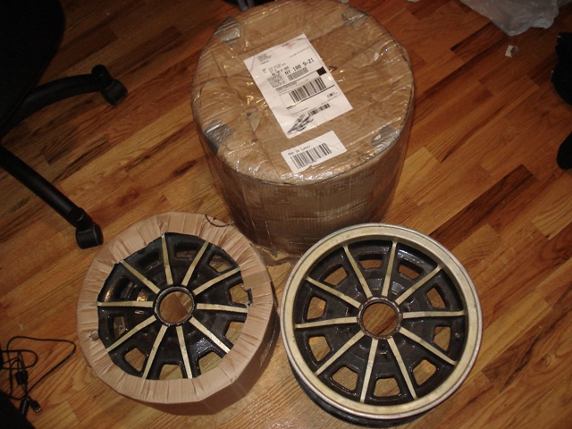

עדכון, זכיתי בשני המכרזים. לא היה זול, אבל מחיר סביר בהחלט בהתחשב במחירים בהם נסחרים חלקים של Elan ובנדירות שלהם. עכשיו אני צריך לשכנע את קונטיננטל לתת לי לעלות למטוס עם 4 ג'אנטים.
לגבי ההצעה של מוטי להחליף נאבות, תלוי איפה קונים, אבל יוצא בסופו של דבר שהנאבות הרבה יותר יקרות מהחישוקים שיושבים עליהן. כמובן שאז צריך גם לקנות חישוקים, וכל העסק נהיה לא כדאי.
