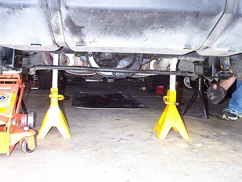

בואו נבהיר את זה.
תסתכלו בתמונה - ככה עובדים:
קודם כל הרכב צריך להיות על משטח יציב (לא חול, כורכר, משטח החלקה על הקרח) ומה שיותר מישורי. מציבים מעצורים מאחורי זוג הגלגלים שיישארו על הקרקע כדי שהרכב לא יתדרדר (גם בשטח מישורי! הרכב עומד חצי באויר באלכסון - אל תשחקו עם זה!).
ואז:
1. מרימים עם הג'ק (שנראה משמאל).
2. מציבים את הסטנדים (הזוג הצהוב) בנקודות יציבות בשלדה או בסרן האחורי (אם יש), לא באגן השמן ולא על כל מיני פחים ופלסטיקים כמובן.
2. מוציאים את הג'ק - הוא סיים את תפקידו ברגע שהרכב עומד על הסטנדים ביציבות. הוא לא אמור לשאת עומס בזמן העבודה!
עבודה בטוחה ונעימה!
