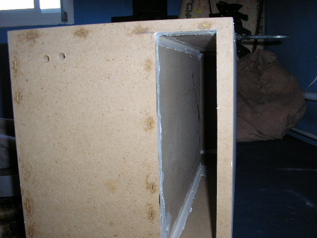

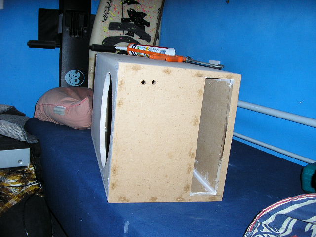

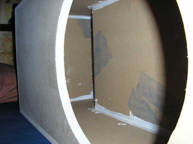

אוקיי אז לאחר שהשארתי בהתחלה את הקיקר בתיבה אז שבניתי ללאנזר לא אהבתי את הבאס ושוב ניכנסתי למעגל של התלבטויות רבות בין האופציות לבנית תיבה ע"פ קיקר לבסוף החלטתי ללכת על תיבה פתוחה [פורט מחצה]
2.25CF
38HZ
החומרים עלו 110 שח הבניה נעשתה על ידי וחברי.
אין עוד רשמים היות והתיבה עדין בהליך בניה[איטום ברגע זה נעשה ע"י סיליקון אקרילי וכרגע התיבה בזמן המתנה של 20 שעות לייבוש והתאדות מלאה של האדים]
אני מקווה לא להתאכזב ומחר אני מתכנן לחבר את התיבה ברכב עם הCOMP VR ועל הדרך להרכיב את הקבל 1F שיש לי בצד.
לפניכם התמונות [מצטער שלא צילמתי את הליך ההרכבה פשוט בזמן ההרכבה שקענו בעבודה ושכחנו לצלם ]

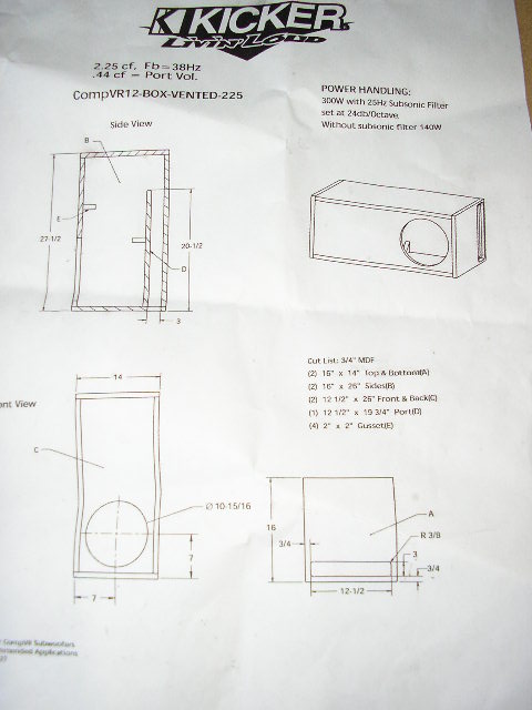

אגב תמונה של התוכנית של התיבה מצורפת למי שרוצה לייצר לו תיבה דומה.

כן אבל דבר אחד לא הבנתי ... מזה החורים האלה לכבלים ?!?!?!?! תעשה עם טרמינל כמו בן אדם.
לא הייתי מאמין עליך טרמינל לא בעיה למצוא.
SPL-1 kicker solo-baric L7 12'-142.9db
אין אצלי טרמינל הברגה נורמאלי כמו שצריך. יש רק תלחצנים של פעם מהפלסטיק' ועדיף לעשות חורים ולהשחיל לכל סליל כבלים ולעשות את הגישור מחוץ לתיבה מאשר להשים טרמינלים מגעילים של 5 ב10 שיעשו לי אולכוס.

אם התיבה של הלאנזר נידחפה לבגאז גם זו הבעיה איתה שהיא ארוכה מדיי והמגנטים של האובלים יושבים קצת עליה והמגש טיפה מתרומם ..לא משהו רציני מדיי.

חברה גיליתי שעשיתי טעות חמורה .
במקום 40 סמ עומק התיבה היא 32.5
מקווה שבכל זאת התיבה תעשה את העבודה.

אני לא מאמין, איך זה קרה שטעית במידה??? זה ישפיע מאוד על הצליל אסף. אני מקווה שבכל זאת תאהב את הצליל, אם לא , תצטרך לבנות את הדופן האחורי שוב, כי 8 ס"מ עומק זה משמעותי מאוד בתיבה הזאת!
