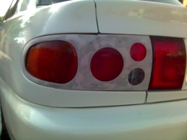

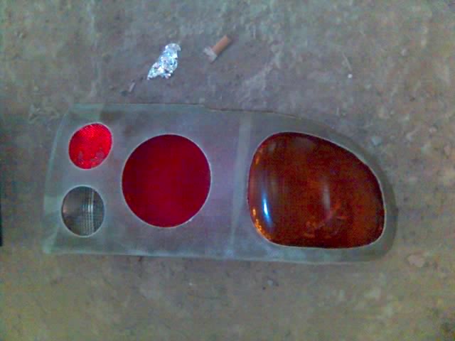

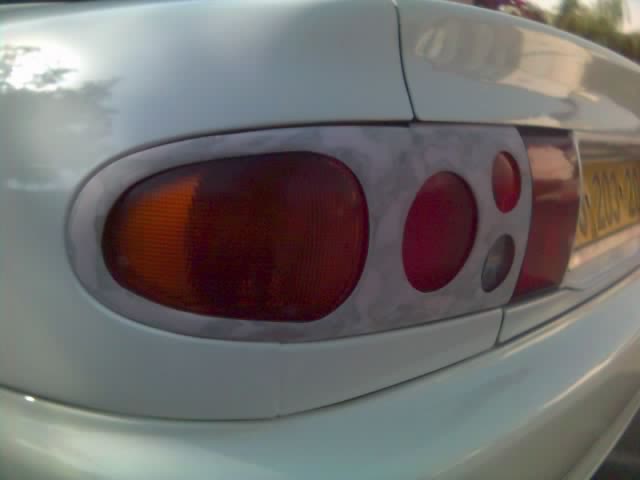

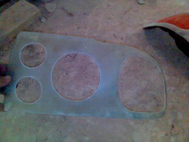

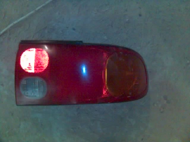

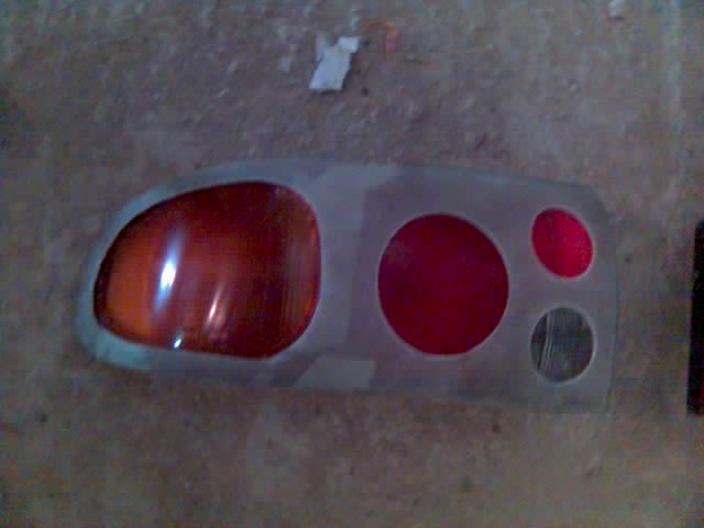

אתמול עלה לי לראש רעיון למה לא לבנות מסכות לפנסים אחוריים לרכב שלי,גם ככה אין מה לעשות ביום שבת כי חם ומגעיל ואין לאן ללכת אז החלטתי לקום היום מוקדם בבוקר ולנסות ליצור איזה משהו והנה תוצאות לפניכם.

כמובן שכל העסק עדין לפני צביעה.מחר אני אלך למוסך לצבוע את זה וכנרא ששבוע הבא אני אמשיך את הפנסי הערפל האחוריים.

לפי דעתי זה יפה
גם העבודה נקיה ויפה
אבל אני הייתי מעדיף על האוטו שלי את האורגינל

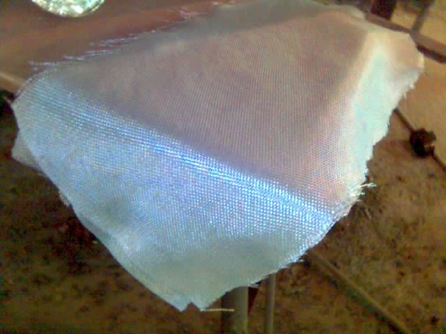

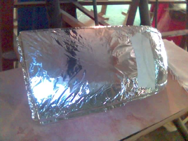

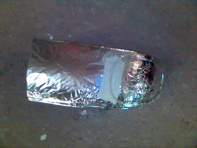

תהליכי הביצוע:
1.לכסות את הפנס בנייר כסף כך שהנייר כסף יקבל בידיוק את הצורה של הפנס.

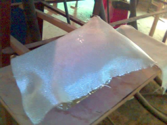

2.לחתוך את הבד(סיבי פיבר) בערך לגודל של הפנס,חתכתי שלוש יריעות על מנת לקבל עווי.
3.להכין תערובת של פוליאסטר בכוס.
4.לקחת מברשת צביעה,למרוח את התערובת על הפנס(כמובן לאחר שהוא מכוסה בנייר כסף) ולשים יריעה אחת לאחר מכן למרוח את הפוליאסטר על היריעה הראשונה ולשים יריעה שניה ושוב מורחים(מספיגים) את היריעה השניה ואז שמים את השלישית ואחרונה וגם אותה מורחים ב פוליאסטר.
5.לתת לחומר להתקשות.
6.להפריד בין הפנס לצורה(מסכה) שיוצרה.
7.לסמן את קווי החיתוך.
8.לחתוך עם ג'קסון+מקדחי כוס.
9.לשים חומר פחחים על מנת לקבל פני שטח ישרים ואז לשייף(כמובן לשים מסכת מגן מיוחדת).
10.לצבוע.
החומרים הדרושים:
1.סיבי פיבר
2.פוליאסטר+מקשה
3.מברשת צביעה(בעזרתה מורחים את הפוליאסטר).
4.נייר כסף
5.נייר דבק
6.אציטון(כדי לשים בו את המברשת כדי שלא תיתיבש).
7.כוסות חד פעמי מפלסטיק.
8.נייר זכוכית לשיוף
9.חומר פחחים
אל תשאלו אותי בקשר לעלות כי קניתי בכמות ממש נכבדת את כל החומרים כך שהעלות היא ממש מינימלית לכל פנס(נגיד 50 ש"ח).
ובאמת שזה לא כל כך קשה לעשות.

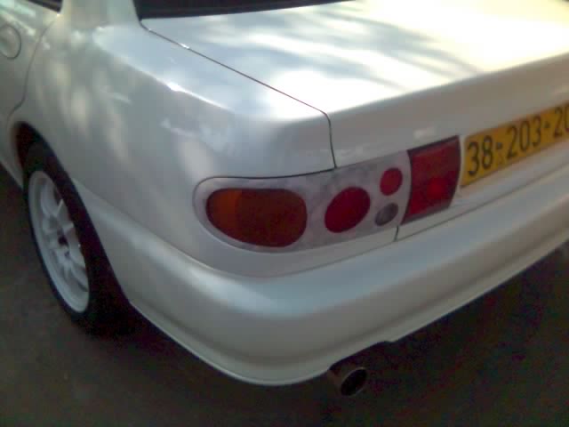

השאלה היא מה זה תורם? או למה זה מועיל?
ברגע ששוטר יראה את זה אתה יורד מהכביש, פשוט חבל.
1.למה זה תורם? לפי דעתי האישית זה תורם ליופי של הרכב,ואף אחד לא יכול להתווכח איתי על זה כי זו דעתי :wink: .
2.למה זה מועיל? לכלום!.
3.ובקשר לשוטר אין לו שום סיבה שיוריד את האוטו מהכביש כי שום אלמנט תאורה לא הוסתר ולא הוסר מהפנס,כך שהפנס חוקי מכל הבחינות.
זה כמו שחסידה תבלע צפרדע, תכניס אחרי זה את המקור שלה לת$ת ולצפרדע תיהיה סירקולצייה, כך החסידה לא תיהיה רעבה לעולם.
אההה, זה פנסי ערפל הפנסים שליד הלוכית זיהוי, אוי אוי אוי, לא טוב.
