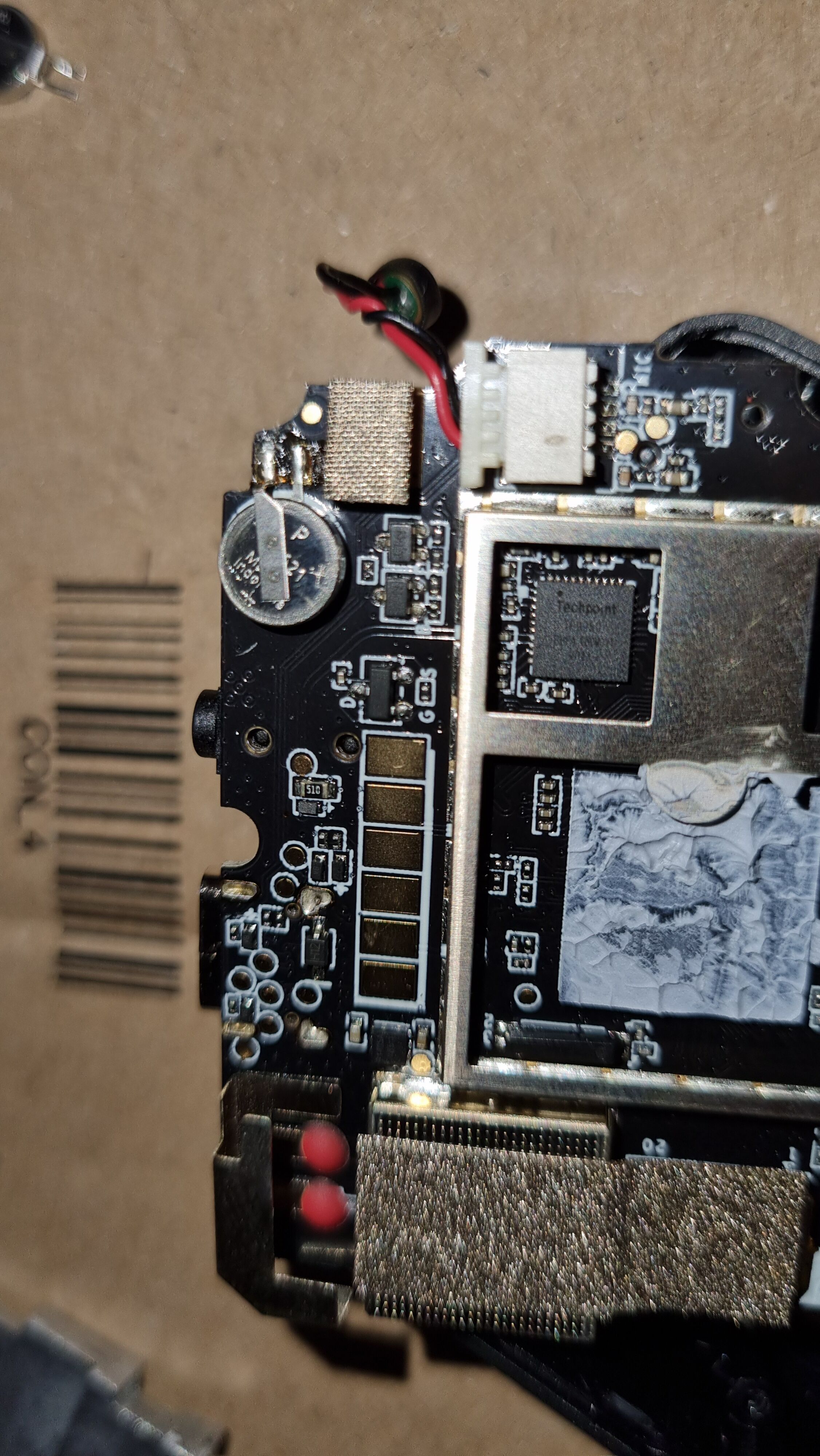

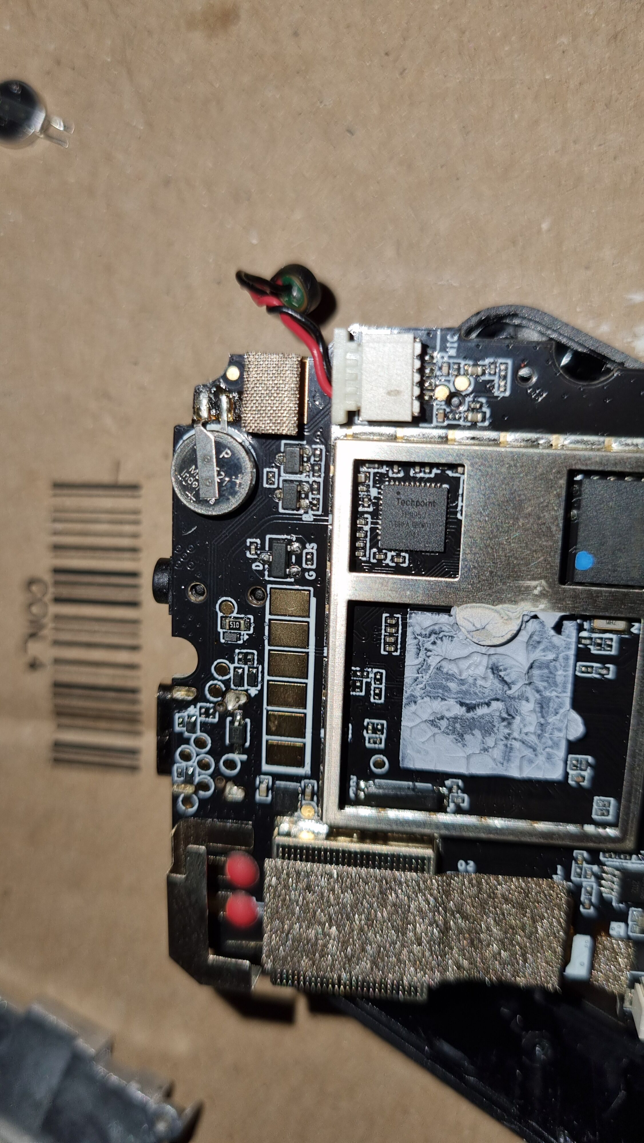

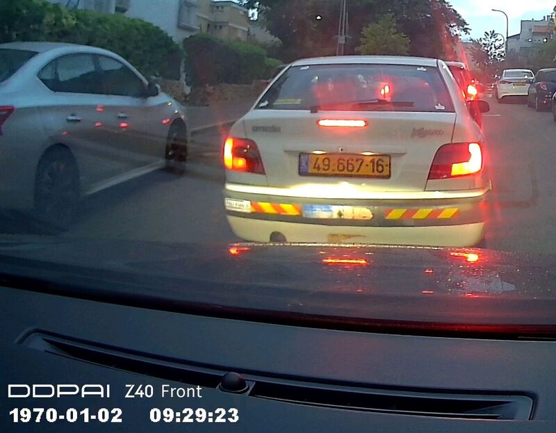

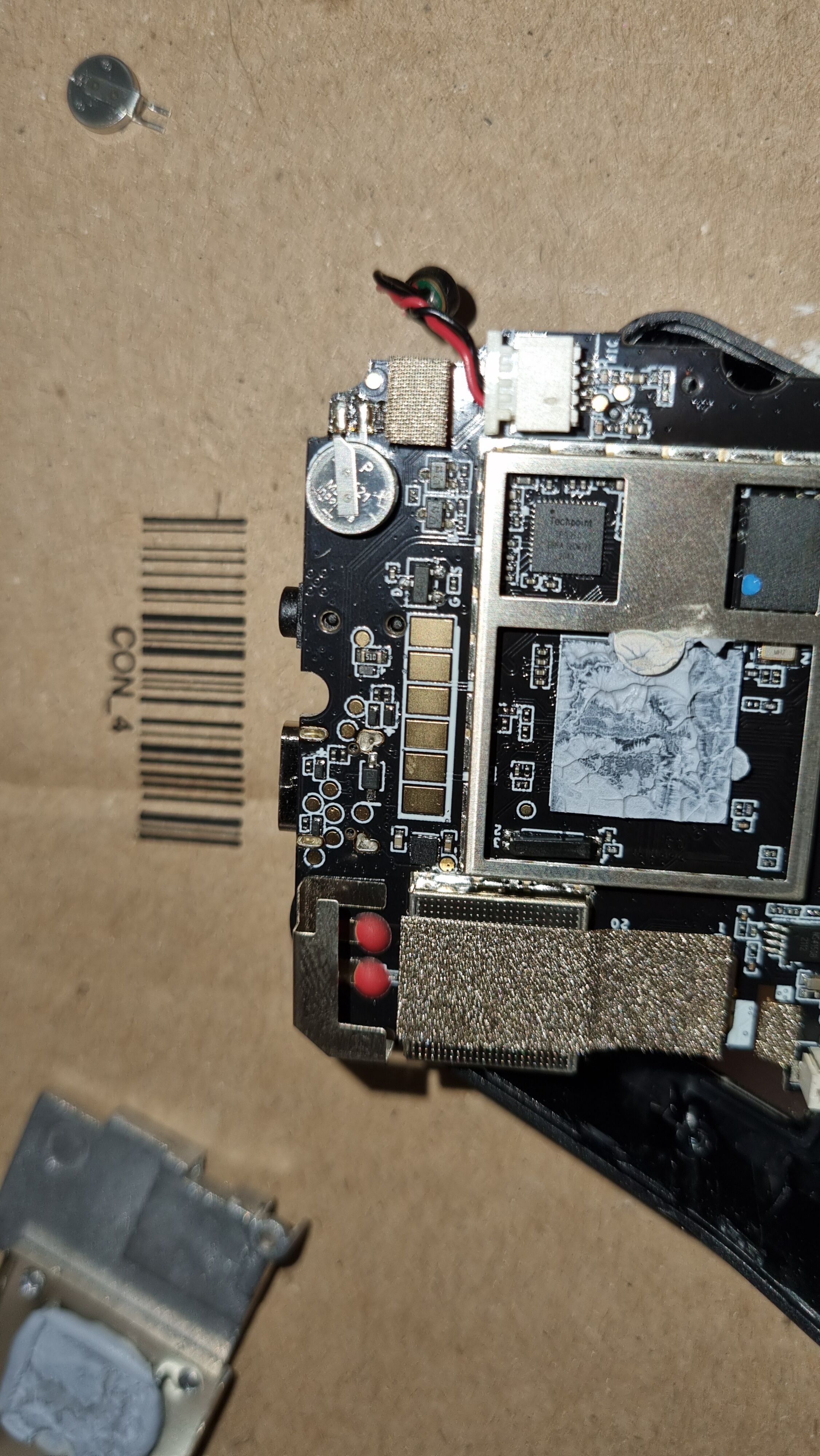

בסרטון הזה אני מסביר איך לתקן בעיה (שככל הנראה תהפוך ל)נפוצה שקשורה לסוללת ה-RTC (שעון זמן) הפנימית, שגורמת למצלמה לאפס את התאריך והשעה – מה שעלול לגרום לקבצים להימחק או להידרס. עם הזמן, סוללת הליתיום הקטנה שבתוך המצלמה נחלשת, וכשהמצלמה כבויה – היא מאפסת את התאריך והשעה. שמתי לב לזה לא מזמן, כשהמצלמה הקליטה בודאות, אך בתוך האפליקציה לא נמצאו שום קבצים חדשים, ונראה שהמצלמה הפסיקה להקליט מספר ימים, וחוזר חלילה בכל פעם שהתחברתי לאפליקציה. הסתבר - שהתאריך השתגע ואף התאפס ל1970, כך שסרטון חדש - הוגדר כישן ונמחק מיד בהיווצרות של הסרטון הבא בתור.
אני מדריך שלב אחר שלב איך לפרק את המצלמה, להוציא את הסוללה הישנה, ולהלחים במקומה סוללה חדשה. כל מה שתצטרכו זה כמה כלים פשוטים: מברג פיליפס קטן, מברג שטוח, מלחם, וסוללה חדשה. התיקון הזה חסך לי קניית מצלמה חדשה, והוא יעזור גם לכם לגרום ל-DDPAI לעבוד שוב עד התקלה הבאה. המדריך מתאים לכל מי שמרגיש בנוח עם הלחמה בסיסית ורוצה לחסוך בעלויות על ידי תיקון במקום החלפה מלאה.
