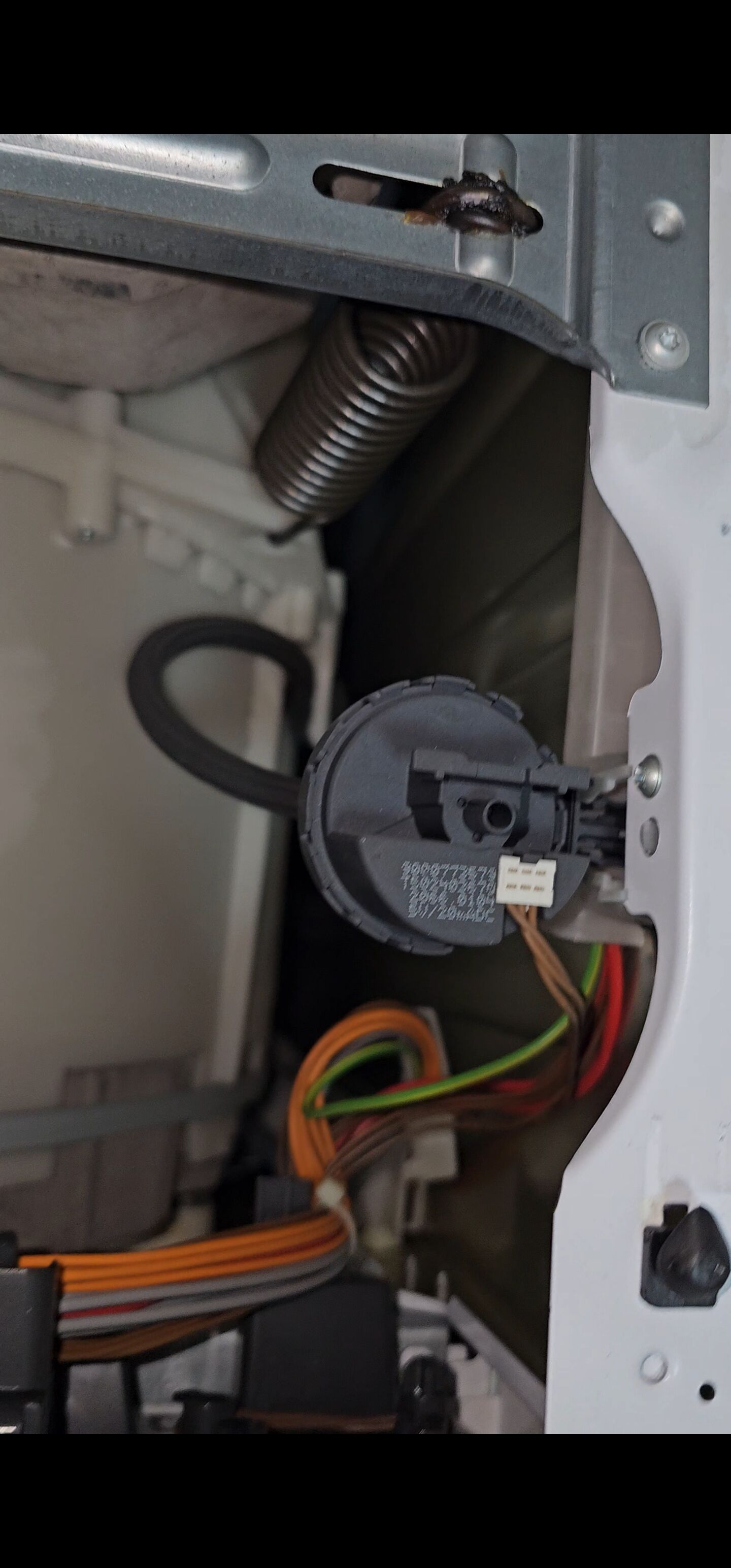

לפני שבוע המכונת כביסה התחילה לחרוק, החריקות מגיעות מהקפיצים העליונים.
ריססתי אליהם ספרי סילקון, החריקות נעלמו לשבוע.
עם מה מומלץ לשמן כדי שיחזיק יותר זמן?
השמן המקורי נראה סמיך
למה, אם תפרק את הקפיץ יש לך איך למשוך אותו חזרה אח"כ? זה לא תמיד כזה פשוט.
לא צריך לפרק. קח כל גריז שיש לך זמין ותמרח קצת בכל נקודה שבה יש חיכוך של ברזל עם ברזל. נסה לשים את הגריז כמה שיותר עמוק. אפשר עם קיסם אוזניים.
בהצלחה.
כמו שכתב איציק - ברזל על ברזל.
דהיינו- כל מקום בו יש חיכוך של ברזל עם ברזל.
בין אם בנקודות הקצה שהקפיץ נעגן מהן ובין אם בזמן עבודה מהלך הקפיץ כזה ארוך שהקפיץ נוגע בעצמו ואז כן לגרז את הקפיץ עצמו.
אני הייתי מגרז רק את נקודות החיבור של קצוות הקפיץ ואז בודק בהפעלות הבאות מה המצב.
