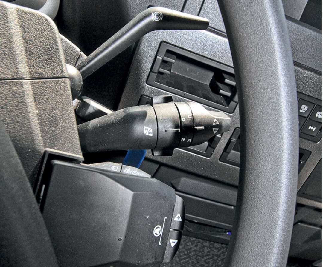

לפני 36 דקות, Buki כתב:
משאית עם הפונקציה הזו עוברת לניוטרל כשעוזבים גז בדיוק מאותה סיבה.
עוברת לניוטרל בסדר אבל שאר עזרי הבלימה?זה נתון לשליטת הנהג?
לעניות דעתי (ואשמח לתיקון אישרור) בתיבות opticruse של סקאניה למשל יש ידית ששולטת בעוצמת הבלימה על שלל גווניה כאשר מורידים רגל מהגז אך לא נראה לי שאפשר לשייט ללא בלימה כלל.
עריכה אחרונה על ידי דג
לידית המאט יש בדרך כלל 4 מצבים, מצב כבוי ו 3 מצבי עוצמה.
יכול להיות גם כפתור שמכבה/מדליק שילוב אוטומטי של המאט בלחיצה על דוושת הבלם.
לפני שעה, Buki כתב:
יכול להיות גם 5 ו-6 מצבים במשאיות שמשלבות ריטארדר ובלם מנוע מסוג ג'יקוב.

לפני 3 שעות, redroze כתב:
בכל פעם שאתה מתקן אותי במשהו קטן אני אומר לעצמי "וואלה אני מבסוט, לפחות הרוב היה נכון".
אני לא נהג משאית ולא קשור לתחום, זה סתם עוד משהו שמעניין אותי אז אוהב לראות, לקרוא וללמוד דברים.
בתאריך 7.9.2024 בשעה 11:03, Buki כתב:
הנושא סתם מסקרן אותי...
אני לא נהג משאית במקצועי אבל מחזיק רישיון ויצא לי לנהוג בסקאניה עם אופטיקרוז לפני כמה חודשים ולא שמתי לב שהיא נכנסת לניוטרל גם כאשר הריטרדר על אפס.
בדקתי היום מול נציג סקאניה רישמי שטוען שאם אתה על מצב אוטומט התיבה נשארת בהילוך בשיוט ללא גז או נגיעה בבלם, בניגוד למה שדובר פה על dsg חדשות וזה באמת כדי לא לגרום לדרדור יתר.
לטענתו כדי לדרדר את המשאית בניוטרל הנהג חייב באופן אקטיבי לכבות ריטרדר + להעביר את בורר ההילוכים למצב ידני ולבחור ניוטרל, זה לא קורה באוטומט.
