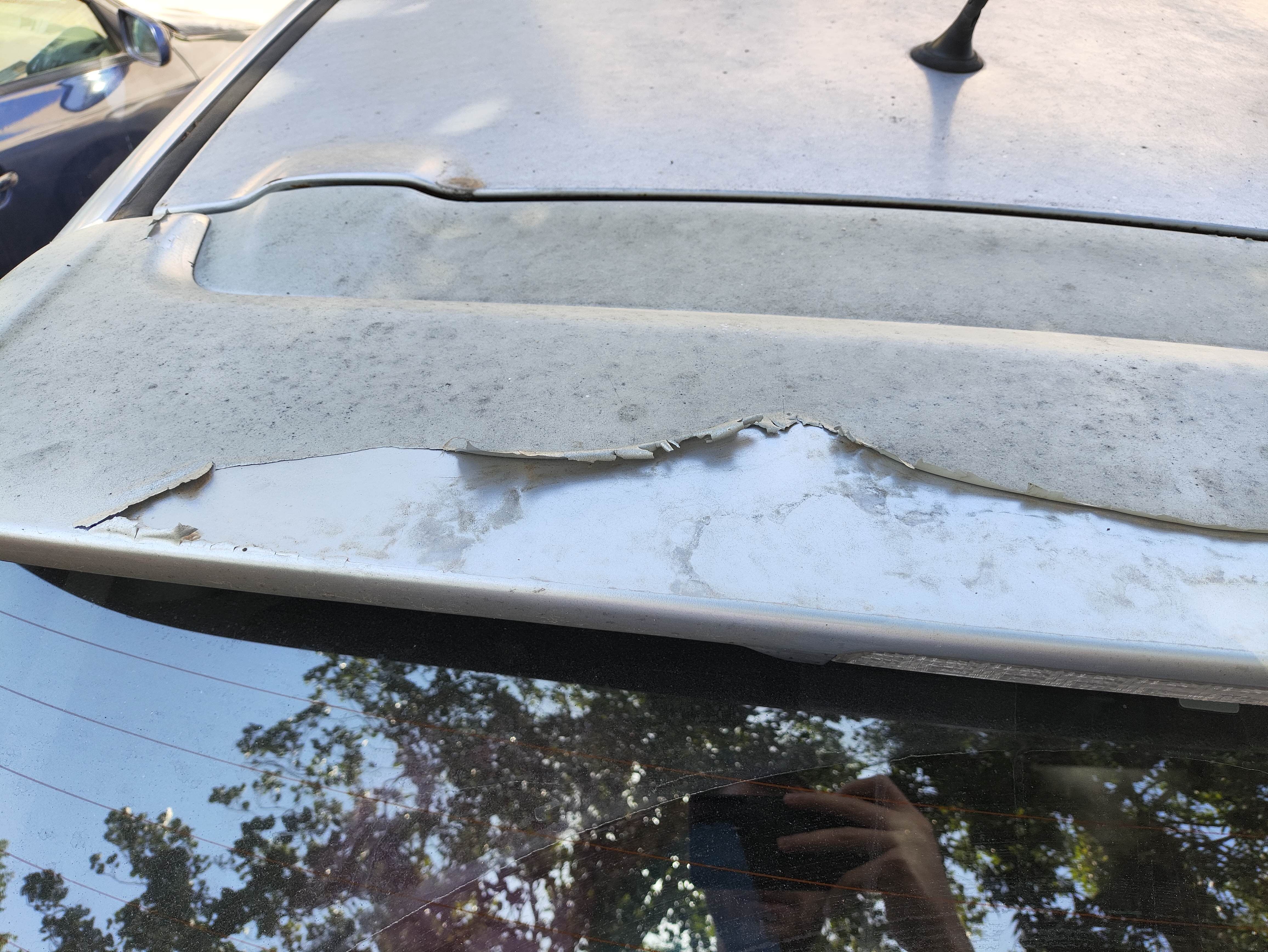

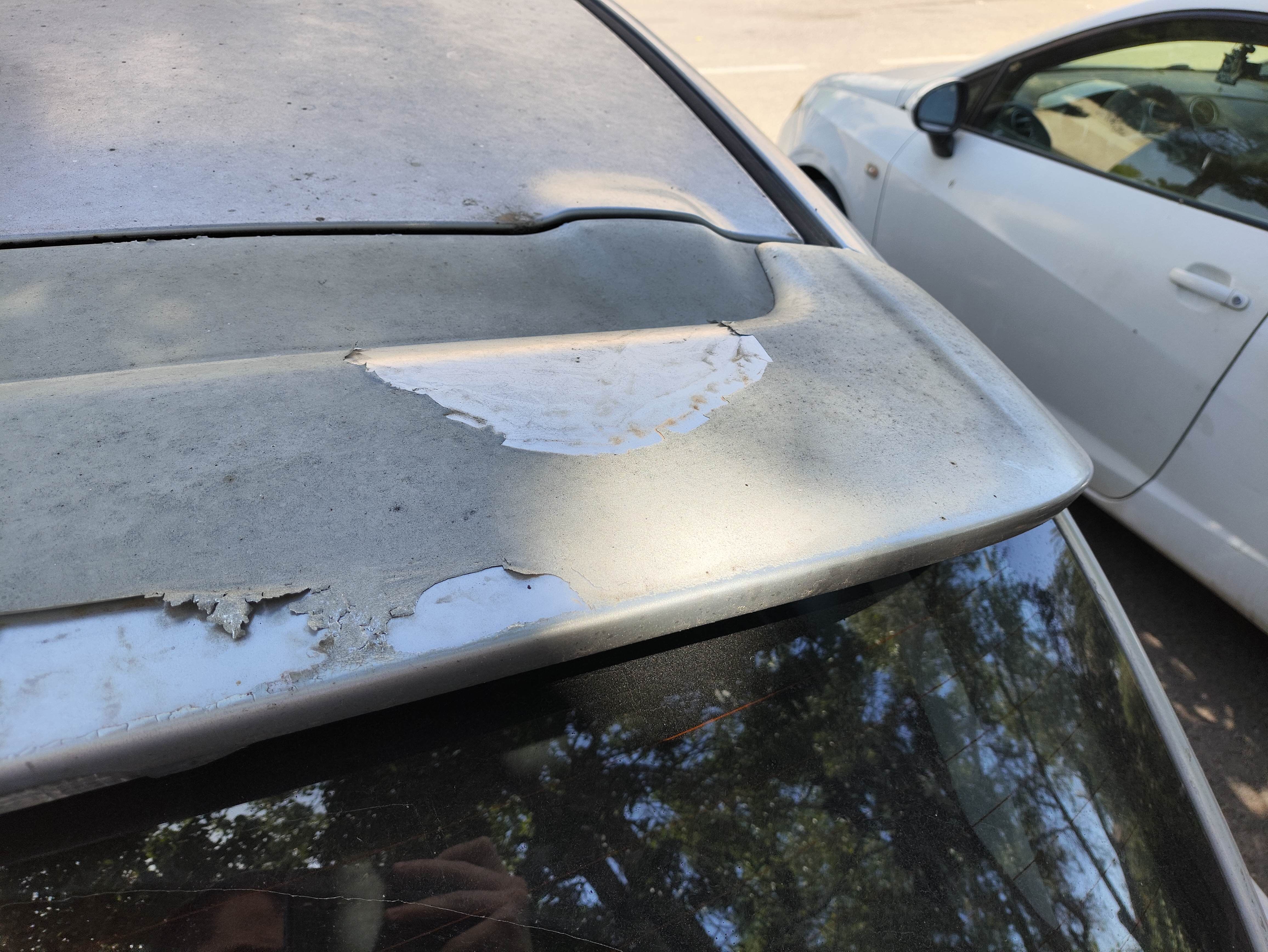

היי, האם זה קילוף של הלכה או של הצבע עצמו?
ואיך לתקן? צריך לשייף לגמרי ולצבוע מחדש? או שמספיק לשים רק לכה?

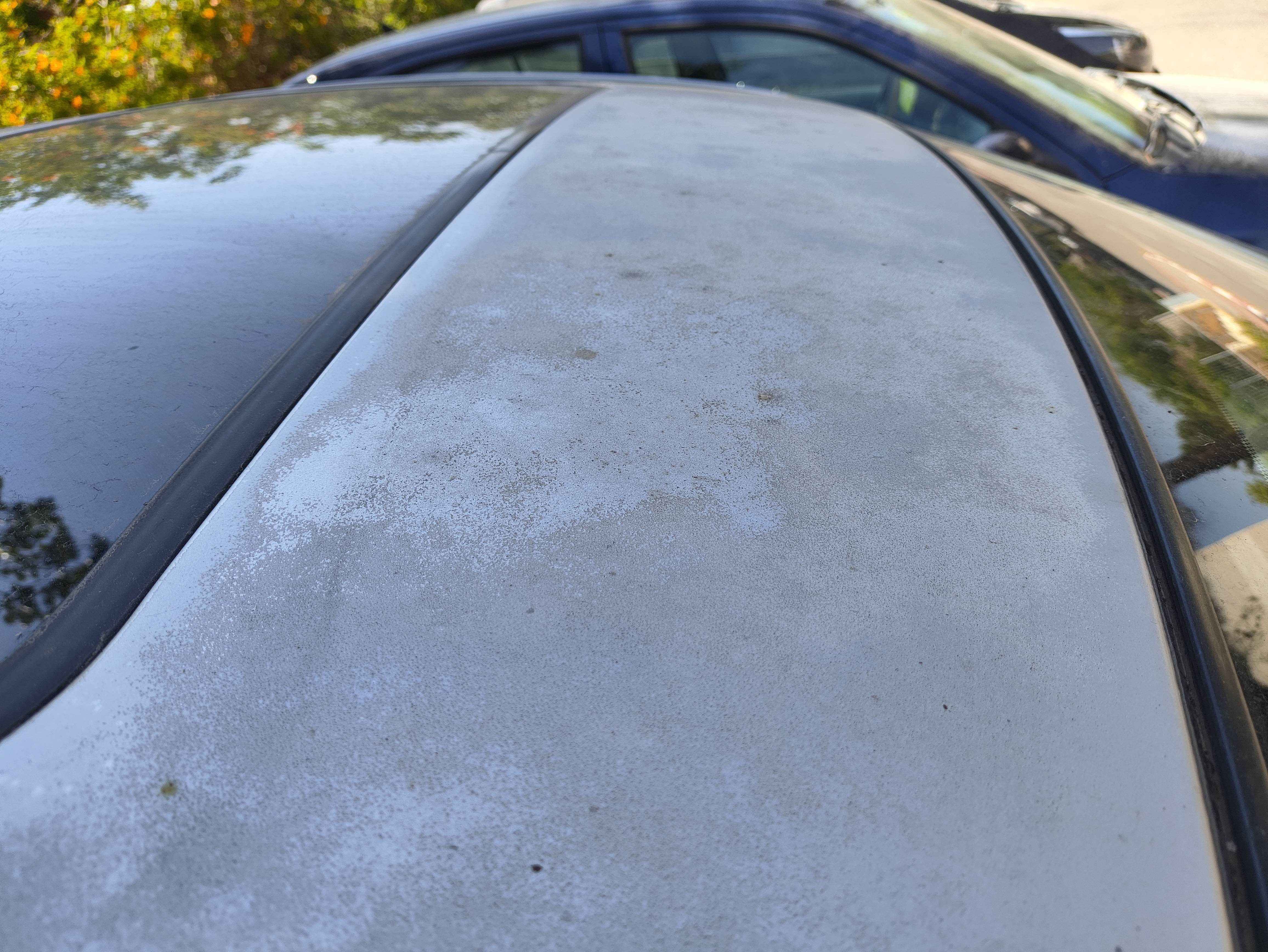

בנוסף יש תמונה בלי קילוף, רק חיספוסים לבנים כאלה, זה גם ירידה של הלכה? מה התיקון שם?

לגבי החלק האחורי:
המשטח הזה היה מצופה במדבקה כלשהי?
האם כשאתה מקלף את הקצוות החשופים, מתחת יש צבע מבריק?
בכל מקרה המצב גרוע מאוד וכדי להחזיר עטרה ליושנה - נדרש צבע.
לפני 5 דקות, מיץ פטל כתב:
לא שידוע לי.
אני חושב שלא. אבדוק.
נדרש צבע גם בחלק העליון של הרכב? איפה שזה רק לבן ולא מתקלף?
