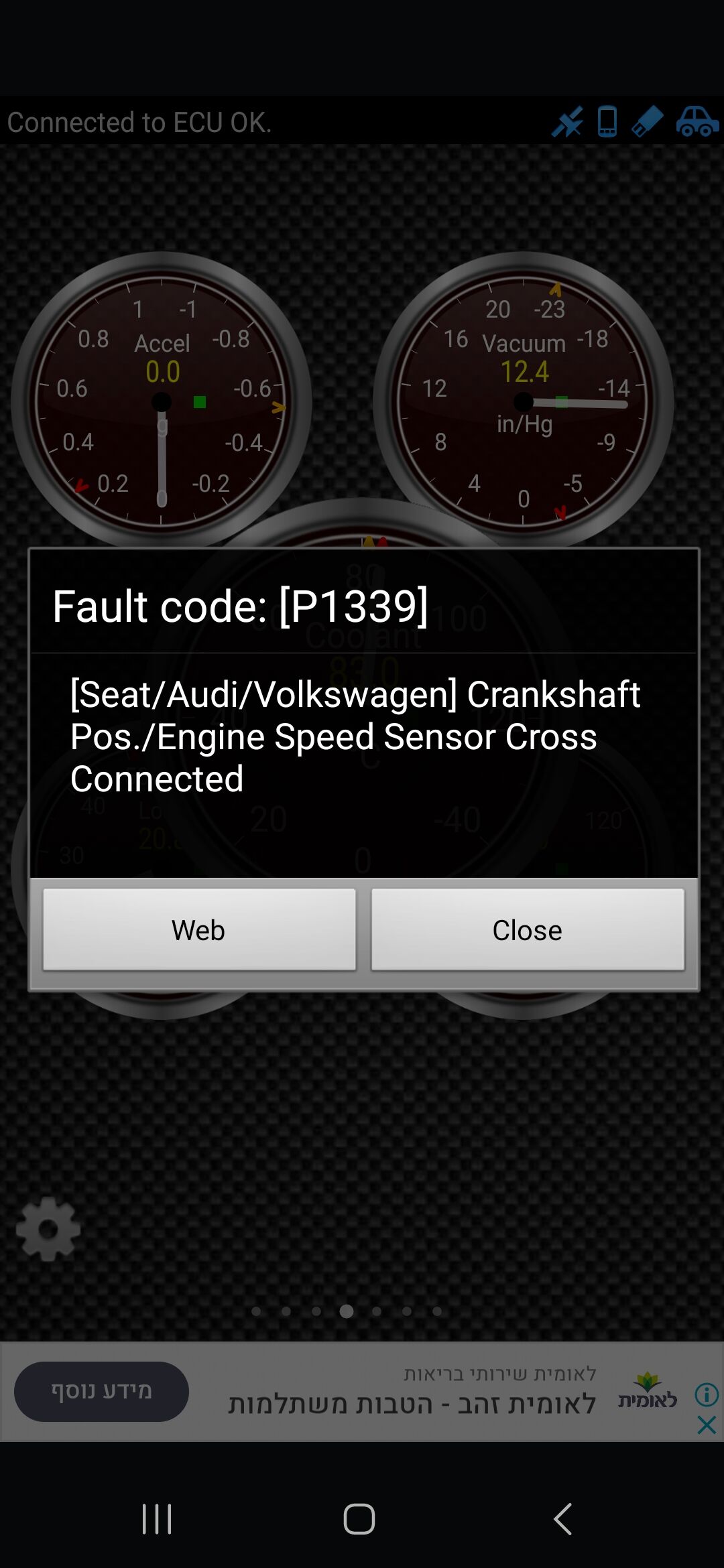

מדובר בתקלה מספר 1339, לא מצאתו מידע מספק ברשת לגבי מהות הבעיה.
הסימפטום: אין. מגיעה רק בהנעה קרה ולא חוזרת אחרי מחיקה עד ההנעה הקרה הבאה.
אם מישהו מקןשר למכונאי שמכיר את הרכבים האלו טוב ויכול לשאול אותו מה זה לעזאזל, אשמח.

תתחיל מהקל אל הכבד.
תבדוק שלחץ הדלק הוא תקין. מתי שזה אמור לקרות תדליק את הסוויץ' פעמיים לפני ההנעה כדי לוודא שיש לחץ דלק ותראה אם קופצת התקלה . אם לא כנראה שזה משאבה חלשה /פילטר סתום או חיישן שקשור למערכת הדלק.
2. לנקות את החיישן של הקראנק (עליו התקלה יוצאת)
3. יש לך רעש של דיזל בהנעות קרות שנעלם אחרי חצי דקה?.

קודם כל מסתבר שתקלה 1339 זה מיספייר בצילינדר 3, ובגלל שזה קורה במנוע קר יש מצב שמדובר בלחץ דלק. אבדוק

מהניסיון שלי עם הthp אתה צריך סורק מקורי או אחד ממש יקר.
התקלה בסורק שלך בכלל מראה vag ובvag זה חיישן קראנק, תיכף תבין לאן אני לוקח את זה.
מה זה אומר בpsa? לא יודע אבל מיספייר ולחץ דלק גם הולכים ברכבים האלה ביחד... בייחוד ב156
אממה, היתה לי מיצובישי לנסר שפעם בשנה היתה מקפיצה לי חיישן קראנק... וזה היה מצבר שהוחלף פעם בשנה.
הסורק שלך אומר חיישן קראנק
מיספייר גם יכול להיות אם קוייל לא קיבל מספיק כוח

תבדוק את המצבר? כי ב165 המשאבת לחץ גבוה זו לא אותה הנבלה כבר זה משהו הרבה יותר עמיד.
