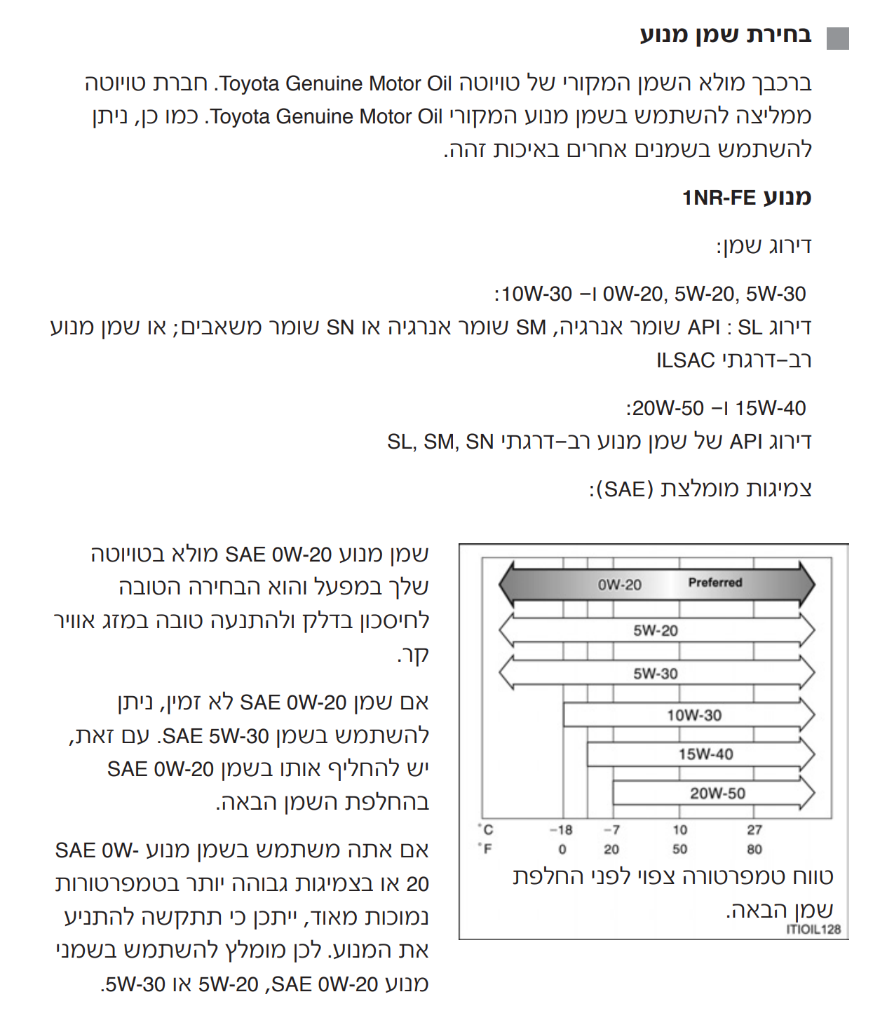

אני לא מבין איזה תקן שמן צריך לטויוטה ספייס ורסו 2014.
בחנות חלפים, לפי מספר רכב, אמרו לי שצריך A5.
לפי זה:
בספר רכב של באתר טויוטה, מופיע C2.
איזה מהם אני צריך?
התמונה האחרונה מספר הרכב מתייחסת למנוע דיזל.
הנכון, בהנחה ובנזין, תואם לשאר התמונות. תקן API SL או SM. כאשר תקני API גבוהים יותר תואמים לאחור.
לא יודע למה בחנות חלפים הציעו A5 שזה תחת ACEA האירופאי, אבל מאוד יתכן שאותו השמן גם בעל תקני API.

על פניו בעל תקן API SN ולכן מתאים.
אבל אולי יש שמנים עדיפים בלי קשר וגם תלוי בכמה הוא מוצע לך.
אולי חברים נוספים יוכלו להמליץ על תוצרת מסויימת מנסיונם עם המנוע. @vladclar?
עריכה אחרונה על ידי Tom_22
מ 2013 לכל רכבי טויוטה ההמלצה היא תקן API SN.
כל שמן מיצרן ידוע בתקן הזה ובצמיגות 5w-30 יתאים.
Motul,  Eurol, Castrol,  Shell, Valvoline, LM, ELF, Wolf.
