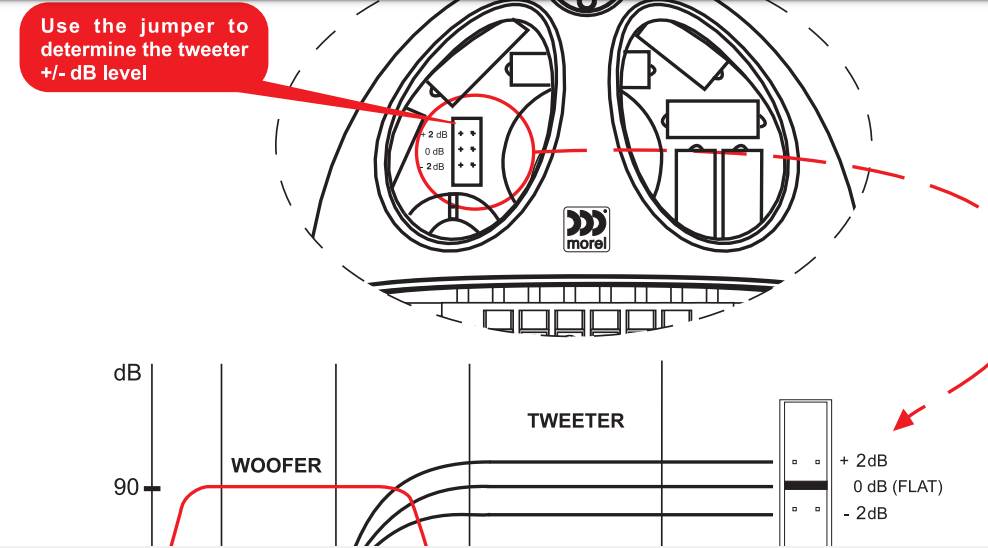

מצב שאינו תקין ,בנוגע לטוויטרים יש בקרוס הזה ואני מקווה שהוא נגיש עבורך
מצבי הנחתה לטווטרים תבדוק איפה נמצא הבורר אם הוא נמצא ב 0 או 2+ תעביר אותו למצב 2-
אולי זה יעזור לרסן אותם.

הנחתה של הטוויטרים בקרוס הפסיבי אם ניתן.
