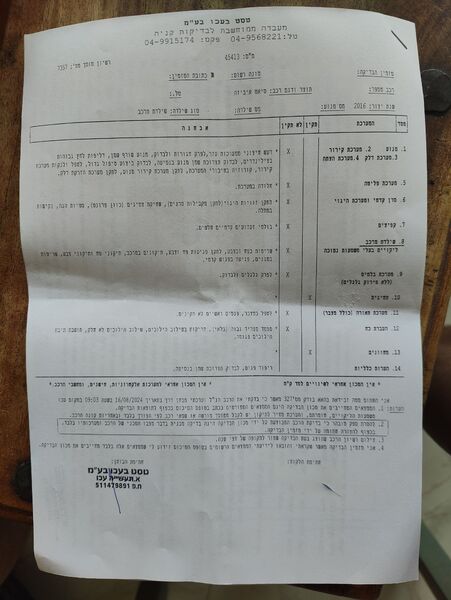

עשיתי בשישי בבוקר בדיקה לאיביזה FR שחשבתי לקנות. אני הוא מזמין הבדיקה, פרטים מזהים טשטשתי הרכב מ2016, עבר כ-130 אלף ק''מ. רצועת טיימינג הוחלפה על ידי הבעלים הקודם (לא הנוכחי) אחרי 70 אלף ק''מ. הבדיקה יצאה על הפנים, בעיקר עניין הדליפת לחץ באחד הצילינדרים. עם זאת, דיברתי בטלפון עם אנרג'י בחיפה שמתמחים בסיאט והנציג אמר לי שהוא בחיים לא נתקל בדליפת לחץ במנוע הספציפי של הדגם הזה, ושהוא נחשב מאוד אמין (את זה שמעתי מהרבה אנשים) ברור שכל מנוע יכול להתקלקל וזה שהוא בדרך כלל אמין לא אומר כלום על הרכב הנוכחי. עם זאת, מה הסיכוי שרוב מה שרשום זה כסת''ח, למרות שבערך הכל לא בסדר לפי הדיווח? הערות חשובות - - מדובר על גיר ידני. נהגתי כחצי שעה ברכב, לא הרגשתי אף בעיה עם הקלאץ או עם העברת הילוכים למרות מה שרשום - השילדה נקייה. זה הבודק אמר בעל פה. לא עברה תאונות, לא יודע למה רשום פגיעה בפגוש. אין שריטות בכלל ואין תיקוני צבע. - אני מבקש חוות דעת על הבדיקה ממקום ביקורתי והגיוני. אפשר להבין ממה שכתבתי שאני מאוד רוצה את הרכב, אבל כמובן, לא בכל מחיר. - התקשרתי הבוקר אל מכון הבדיקה. אמרו לי להתקשר שוב מחר כי הבודק הספציפי בחופש היום, לכן האשכול פה. כרגע ההצעה שעומדת על הפרק היא כ-7000 ש''ח מתחת למחירון יד2. שימו לב - צירפתי את כל הדפים שבאו עם הבדיקה, כולל בדיקת מצבר לדוגמא, שעל הדף רשום "לטפל במצבר" ובפועל הבודק אמר לי שהמצבר בסדר גמור.

אני לא יודע אם זה המקום הנכון אבל בכל אופן, אני מוסיף פה את הבדיקה שעשיתי היום לרכב. טשטשתי פרטים מזהים. אני מזכיר מדובר על איביזה FR ידנית 2016 מנוע 1.0 ליטר טורבו. אני (הקונה) מזמין הבדיקה. אשמח לחוות דעת. יש לציין שכשישבתי עם בודק הרכב, הוא הסביר סעיף סעיף וגרם לזה להישמע לא נורא. אבל בסופו של דבר יש כאן כנראה מנוע ששורף שמן ודליפות לחץ גבוהות (צילינדר אחד מוציא 108mpsi בבדיקה מול השני צילינדרים האחרים שמוציאים 133mpsi). לגבי השילדה - נקייה לגמרי. הרכב כנראה לא עבר תאונות. (גם לא לפי דוח בלקר) המצבר בסדר אבל אין עליו תאריך. הפנסים בסדר, צריך ללטש ולנקות אותם. לפי מה שהבודק אמר, החלודה ב"מערכת פליטה" כלומר באגזוז זה סטנדרטי ולא בעייתי... -

זהו אבל לפי מה שקראתי המנוע 1.0 טורבו שבאיביזה הזו, זה עם הקוד CHZ, הוא עם רצועת טיימינג... אלא אם מישהו פה יודע אחרת? -
