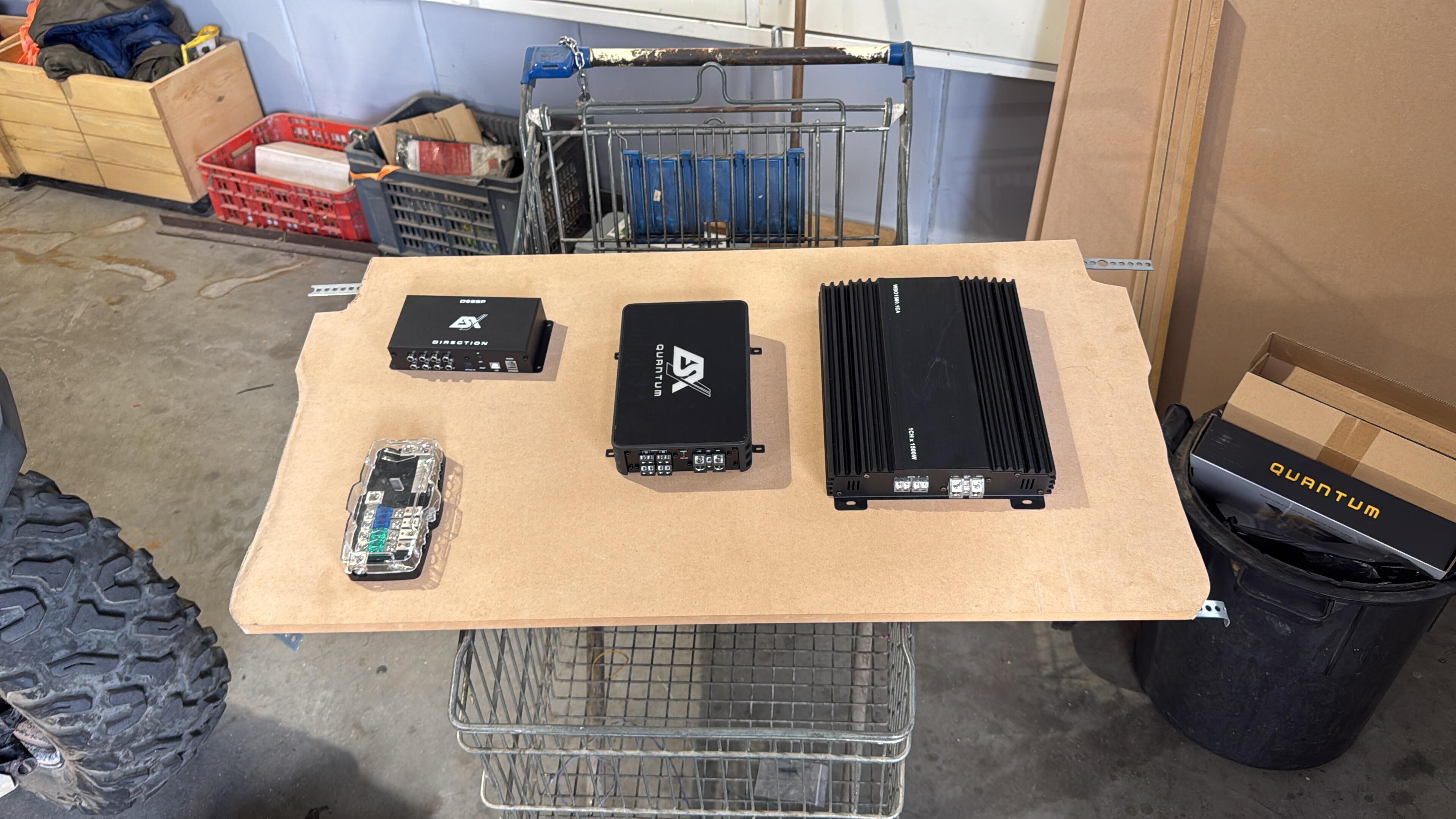

בהמשך לאשכול הקודם שלי מפרסם את התוצאה של המערכת החדשה. סיאט איביזה 2017 המטרה הייתה מערכת SQ בתקציב, התוצאה פגז. מרוצה מאוד בינתיים. הרכב הגיע אל המתקין בשישי בבוקר, ביום ראשון בערב אספתי אותו וכמובן שישב איתי בסבלנות כדי לוודא שהכל עובד כמו שצריך, שהכיוונים לטעמי וכו'. נעשה בידוד מלא ל2 הדלתות הקדמיות, ההבדל מורגש מאוד. בקושי שומע רעידות ופלסטיקה וזה בהחלט מספיק לשלב הזה. המונובלוק, הDSP והמגבר יושבים על לוח עץ מרופד בבגאז. המיד-טוויטרים על הדאשבורד עם הדפסת תלת מימד לתיבה. הציוד - DSP ESX D68P Audiocircle BL-X3 Audiocircle HL DLS MCW10 ESX q-four V3 ZETA מולטימדיה מונובלוק תודה לדניאל מ Soundclub garage על ההתאמה של החלקים, הייעוץ, ההרכבה והמון המון השקעה. יצאה התקנה נקייה, סאונד נקי ומאוזן וניצול מצויין של התקציב. אפילו החליט לשאוב את הריפודים מבפנים אחרי שהשארתי את הרכב אצלו מלא בחול 😁 מקווה ששיגעון השדרוגים לא יחזור בקרוב 🤪
