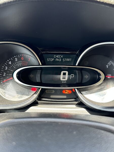

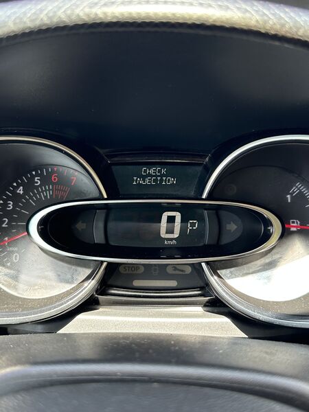

שלום, יש לי רנו קליאו שנת 2017, יש לי נורה של טיפול של המפתח שוודי דלוקה באוטו ורשום check injection, הייתי שמח לשמוע חוות דעת מכם מה זה יכול להיות, ואיך אני מטפל בבעיה וכמה תעלה לי כל החוויה (וגם האם בהכרח ללכת למוסך מורשה).
בנוסף יש גם check stop and start אבל זה לדעתי לא קשור אחד לשני.

משהו בטיפול לא נראה על פי הוראות היצרן, ונראה שהמוסכניק צריך לטפל בזה. אולי מצבר לא מתאים, או הגדרה של המצבר. אולי גם משהו נוסף. רכב לא אמור לצאת כך ממוסך.
אין קשר בין מה שנרשם כאן.
יש לך תקלת מנוע וצריך לחבר סורק תקלות.
תקלה בסטופ סטארט דולקת יחד עם כל תקלת מנוע.
מפתח שוודי דולק עם עם כל סוג תקלה. אם לבדו דולק מדובר בטיפול כאן זה לא זמן טיפול.
לפני שעתיים, ba323f כתב:
כשאתה אומר תקלת מנוע הכוונה היא לא לתקלה מכנית נכון? זה עניין חשמלי? כי בטיפול המוסכניק אמר לי שהמנוע פיקס, והוא באמת חיבר סורק תקלות, אני לא סגור במאה אחוז מה היה שם אבל הוא פשוט איפס והנורה חזרה.
בקיצור לחזור אליו? ללכת למורשה של רנו? מה עדיף במצב הזה
לא כתבת כמה זמן/ק"מ אחרי הטיפול הופיעו ההודעות.
לקוח צריך לקבל בחזרה את הרכב לפחות במצב שהוא מסר אותו, כלומר תקין במקרה שלך, עד כמה שאני מבין את הסיפור. זה אומר שהמוסכניק צריך לדעתי לטפל בתקלה על חשבונו, אלא אם אתה נהנה להוציא עוד כספים במוסך אחר על מחדלים של אחרים. בכל מקום שלא תלך ותמיד במקרה כזה, תצלם את הקודים (בצורת X1234) שהסורק מראה.
יכולה להיות תקלה חשמלית או מכאנית הכל תלוי מה הקוד תקלה שנרשם בזכרון המחשב.
קח את הרכב למוסך מתמחה או מורשה יבואן לרכבי רנו.
