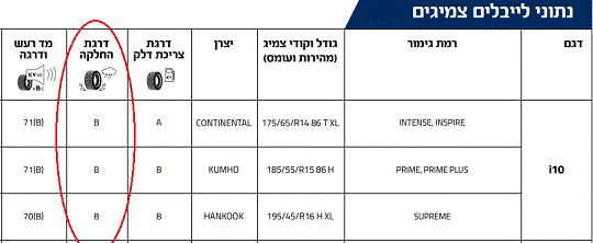

הצמיג מגיע עם מדבקה המציינת רמות רעש חסכון ואחיזה
ה-I10  החדשות למשל מגיעות עם צמיגים משלושה יצרנים.
דוגמה למטה.
מסי זה לא רק ליאו - אסקורט, טריומף, אלפאסוד, מטרו, אונו, פונטו, I30, קונה.
חשוב להבין מה משמעות הדירוגים האלו ולא ללכת שולל (או בצורה עיוורת) אחריהם.

לפני שעה, Tom_22 כתב:
https://www.tyrereviews.com/Article/EU-Tire-Label-Current-status-and-challenges.htm
(והאמת, שנראה שגם בשיטת המבחן יש מקום לגמישות מסויימת בתוצאות, וזה מבלי להתייחס לכך שהמציאות יכולה להיות שונה מאוד)
כמו כן, התווית השתנתה בעקרון לפני כשנתיים, מה שעשוי לתרום לבלבול כלשהו בין הדרגות השונות:
https://www.goodyear.eu/en_gb/consumer/learn/eu-tire-label-explained.html
המלצה עם השורות המסומנות עלולה להתפרש   כהמלצה מדאיגה / דיס-המלצה
ללא הסבר כלשהו.
נתתי את מקורות המידע. איזה עוד הסבר אתה מבקש?
צריך להכיר במגבלות של מה שהתווית הזו מייצגת. לא כתבתי שאתה טועה, מצד שני אתה זה שהדגיש את ענין האחיזה, שבתווית מוגבל למבחן בלימה ברטוב בתנאים מסויימים.
לפני 3 שעות, רוןS כתב:
שווה להשקיע,  וכדי לסבך קצת,  גם בתוך היצרנים האכותיים יש דגמים שונים ורמות איכות שונות.
דוגמה למטה.
שלי זה 2016 סופרים עם המידות של אינטנס איספיר(הרמת גימור הנמוכה של החדשות) והרכיבו להם קונטיננטל
...מוגבל למבחן בלימה ברטוב בתנאים מסויימים.
אין ללקוח המזדמן שפע מידע על התנהגות הצמיג, רק זה וציון ה-traction.
מתנצל על המוגבלות שלי,  ותודה על המאמץ שלך.
לפני 42 דקות, cohen motor 377 כתב:
רק נתתי דוגמה לצמיגים שיונדאי משתמשת בהם.(ז"א  אין חשש להתאמה)
הם חלק מהרשימה של @vladclar  .   כולה מורכבת מחברות צמיגים מוכרות לטובה.
חלילה, דבר לא נאמר לגביך אישית.
רק לקחתי את מה שאמרת וסיבכתי יותר 😉
ומופנה כמובן לכל מי שקורא ולא רק לך.
וכן, התווית היא אכן עזר להשוואה, ואני מניח שב-Traction אתה מתכוון למבחן ה-UTQG האמריקאי (שלא כל הצמיגים שנמכרים כאן עוברים אותו למיטב ידיעתי)? וגם במקרה שלו מוטב להכיר בטיב המבחנים. בקיצור, טוב, אבל אם יש מבחנים אובייקטיבים זמינים (ואתר Tyrereviews מכיל רבים כאלו) על דגם הצמיג המבוקש ובמידה לכל הפחות קרובה (נדיר במקרה הנוכחי), עוד יותר טוב.
אגב, באותה מידה (no pun intended), היעזרות בחוות דעת משתמשים מהאתר הנ"ל (וגם מפה) גם עשויות להיות בעייתייות שכן הן יותר סובייקטיביות, במידות שונות, רכבים שונים, תנאי מז"א שונים, מפעל ייצור שונה (שנוכחנו בעבר כבר השפעה, בדוגמת צמיגי גודייר אפישנטגריפ - אגב, גם נבדל בתווית ה-EU). צריך לדעת לאזן בין כל הדברים שנאמרים וכתובים.

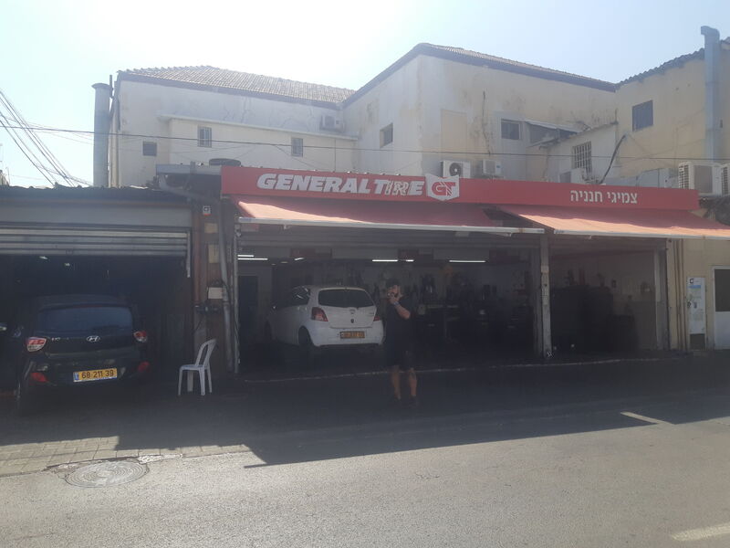

טוב אז ככה, ברוך ה' אני אחרי זה.
אחרי שעשיתי הרבה סקירות והשוואות, הגעתי למסקנה ש"צמיגי חנניה" הכי רלוונטי בשבילי, נסעתי אליו והוא הרכיב לי זוג קונטיננטל ב 690 ש"ח, הוא אחלה בן אדם וגם הבן שלו אלנבי, אני ממליץ על המקום הזה, הם אנשים טובים יחס טוב ועבודה מהירה, פחות מעשר דקות הייתי בחוץ,
הם נמצאים ברחוב יעקב וסרמן 2 תל אביב.
תודה רבה לכל העוזרים והמסייעים,
ובפרט ל  @vladclar שהתכתב איתי כאילו זה ווצאפ' ועזר לי להגיע לצמיג המדוייק.
יום מבורך לכולם.
