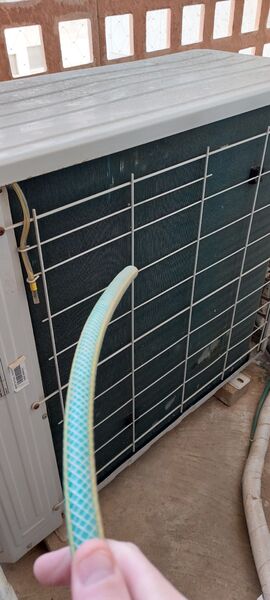

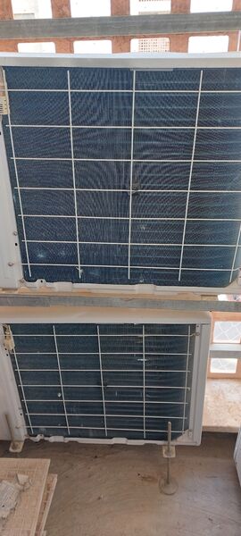

20221119_074602.thumb.jpg.dbf4ffbb3f1cbc512fe95f4160ce048d.jpg20221119_074652.thumb.jpg.ef163a9d62ddf6f5712491c6529ad32e.jpg
ככה המנועים נראים אצלי במרפסת שירות, זה הצינור שאני שוטף פעם או פעמיים בשנה, בזרם חלש.
