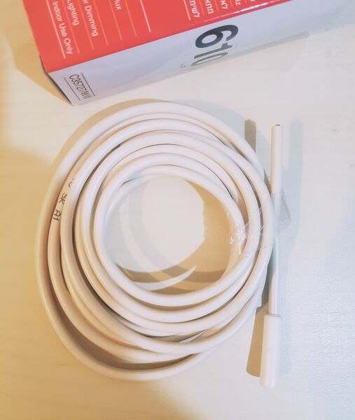

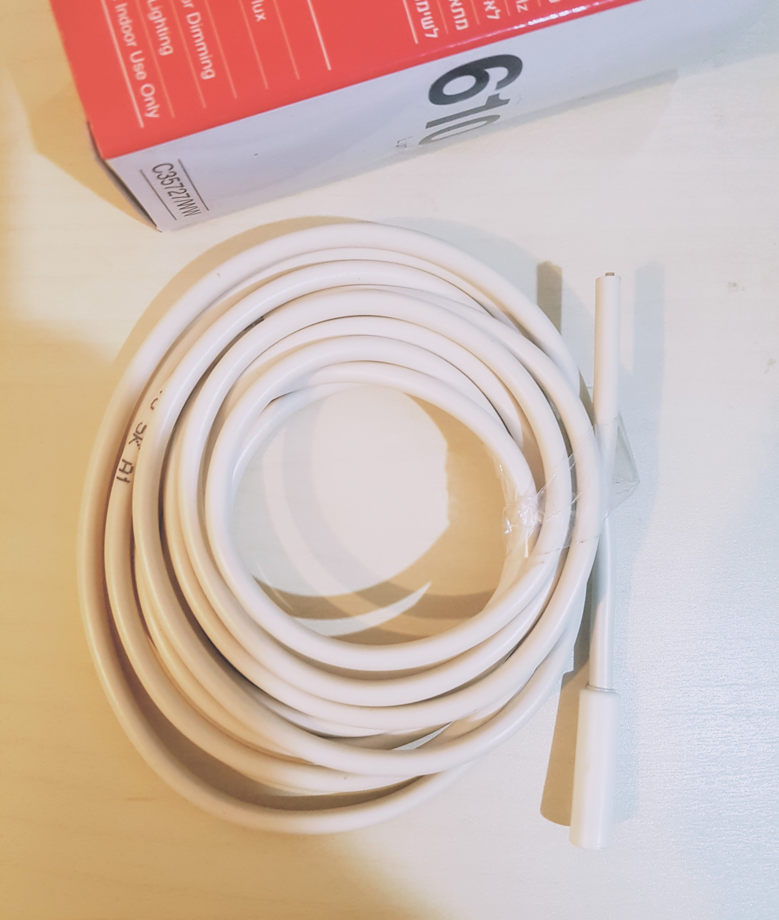

החיישן שהם נתנו בקוטר גדול מדי בכלל.. לא מתאים. ראיתי שהוא גדול יותר מהמקורי אבל חשבתי שבכל זאת יכנס.
עריכה אחרונה על ידי Ooga
עלה 70.
הנה תמונת השוואה. עליון מקורי (אבל מהסוג הישן, התנגדות 10k), תחתון מה שנקנה.
