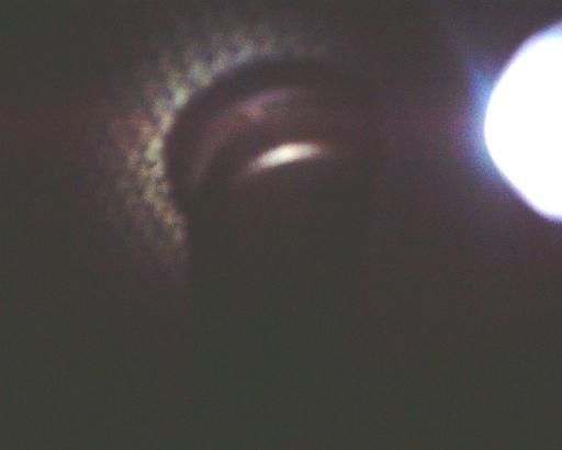

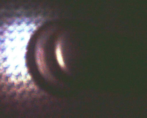

שלום, אני רוצה לפתוח את הדלת באונו עכשיו הבעיה היא רק המנואלה שם, אין ניתו להוציא אותה? ניסיתי עם מברג שטוח ולא הצלחתי..
מצ"ב תמונות:
(נ.ב אין פלאש האיכות גם לא משהו, מצלמה צעצוע :\ )

אז ככה.
תלחץ את דיפון הרכב כלפי הדלת עצמה.
הכנס שפיצפלייר או מברג מכופף ומשוך את האומגה.
צירפתי איור.
העיגול השחור הוא הציר המרכזי.
האומגה נראית שם בבירור.
אם יש לך חוש טכני טוב, אז אני מאמין שתסתדר.

רק להוסיף,
ניתן לעשות את זה עם ספייסר (לוחית ברזל דקה למדידת מרווחים) להכניס אותה בין הידית לחלק העגול שיושב מתחתיה ולהזיז אותו מהחלק הארוך של הידית כלפי אחורה.
מקווה שהייתי ברור :)

זה ממש שטויות אתה תראה מספיק אפילו אם תדחף צד אחד של האומגה והיא תשתחרר.
שים לב שהפאנל העליון השחור לא מתפרק יחד עם הדיפון... כדי להפריד בינו ובין הדיפון תכניס מברג שטוח או אפילו עם היד.
