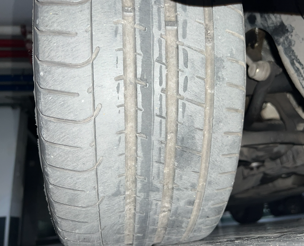

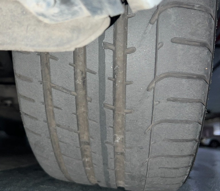

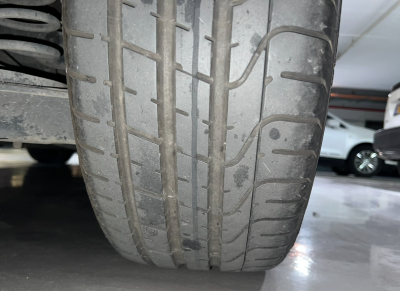

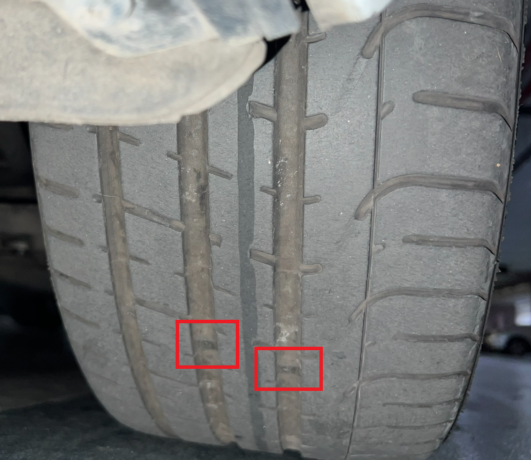

מורכבים לי על הגולף Pirello PZero 225/45/R17. הצמיגים עברו כ-30,000 ק"מ ושנתיים מאז ההרכבה. הצמיג מצוין ואני מבסוט עליו מאוד. אני שומר עליו מאוד,
לא משפשף במדרכות, לא עולה על מדרכות, וכו' וכו'. ברמה שיש עליו עדיין את ה"קוצים" כפי שיצא מהמפעל. בטיפול לפני שבוע, המוסכניק שלי זרק לי משהו על כך
שהם שחוקים מעט (הוא לא צמיגאי, אין לו חברים צמיגאים כך שאין לו אינטרס להגיד לי את זה חוץ מהעובדה שאכפת לו).
ראיתי מספר סרטונים ביוטיוב כדי להחכים, וכולם אומרים שברוב הצמיגים ישנה אינדקציה על הצמיג בחריצים שאם מגיעים אליה הצמיג פסול, אבל בצמיג שלי לא ראיתי כזו אינדקציה.
צילמתי מספר תמונות, אבל לא יודע כמה הצילומים יעזרו כדי להבין. אני פשוט חשוש ללכת לפנצ'רייה שידחפו לי צמיגים מבלי שצריך. אין לי בעיה להחליף אותם כמובן, אבל אני די מתבאס
כי באמת לא עברתי איתם הרבה. עם זאת, ההערה של המוסכניק בשילוב החלקה שהתחלתי להרגיש מדי פעם מדאיגים אותי.
בלי קשר, האם שווה לבצע הצלבה בין האחוריים לקדמיים? הרי שהרכב הנעה קדמית וזה נשמע לי הגיוני. אודה לעזרתכם.
למען הסר ספק, הצמיגים היו חדשים כשהורכבו (בני כמה חודשים) ואני מחנה בחניונים תת קרקעיים בעבודה ובבית.

יש כל מיני סימני שחיקה לצמיג, הכל כתוב באינטרנט ובפורום.
נפוץ בארץ זה יובש עקב השמש.
אצלך ממה שנראה בתמונות השחיקה היא על פני הצמיג, מה שנקרא הסוליה.
הגומי שאצלך התגלח והשתפשף ולאט לאט ירד ממנו החומר עד למצב שהחריצים לאורך פני הצמיג ניהיו רדודים.
צמיג חדש מגיע בממוצע עם 8-10 ממ של עומק בחריצים, הגבול התחתון הוא 2ממ
קח סרגל ותמדוד.
ממה שנראה לי בתמונות, אתה יכול להחזיק איתו את הקיץ ולהחליף לקראת הגשם, אז החריצים מאוד חשובים כי התפקיד שלהם זה לפנות מים ולמנוע החלקה

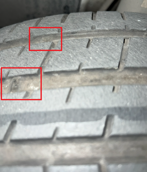

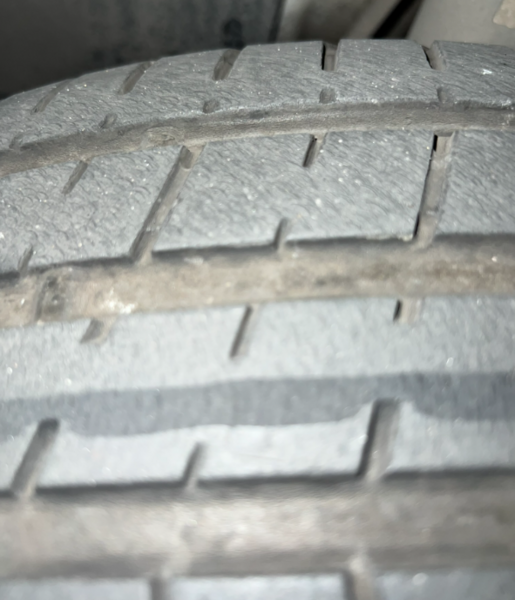

סובב מעט א הגלגלים וחפש סמנים כמו בתמונה, לפעמים הם עם צבע .

אמדוד עם סרגל. בעצם למדוד מהשטח של החריץ עד לשכבה של הפס, נכון?
אני גם חושב שאמשוך איתם את הקיץ ואז אחליף לקראת החורף. די מבאס שהם שרדו כל כך מעט זמן (וק"מ).
יש טעם בהצלבה?

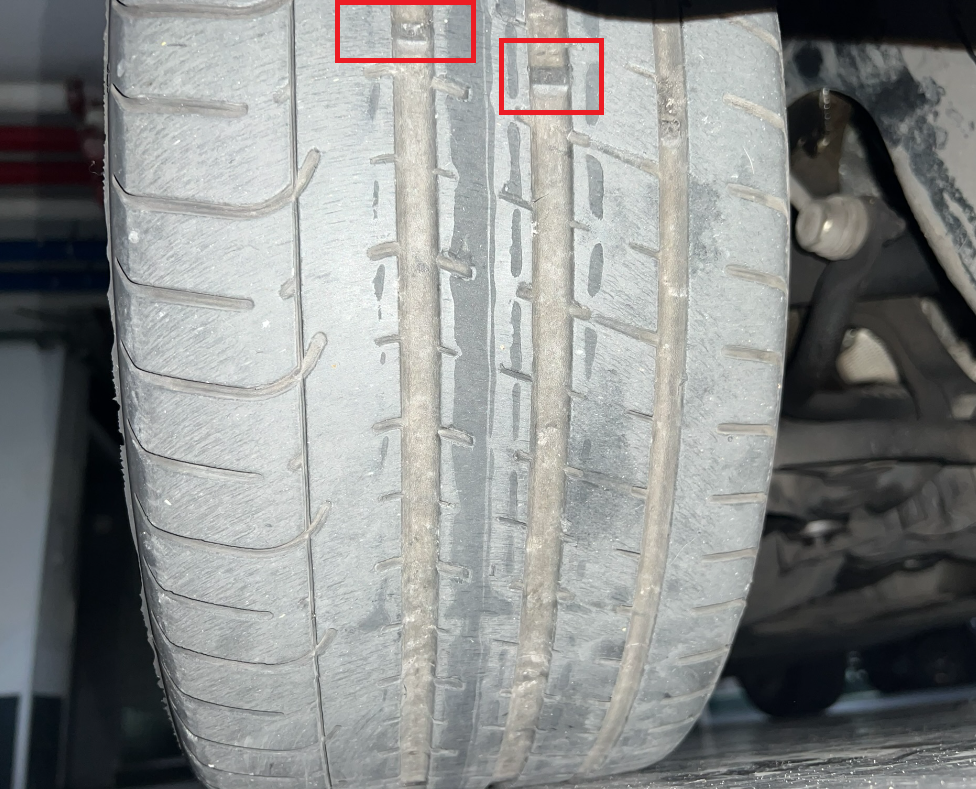

סמני העומק נראים בבירור בתמונות שצירפת של הקדמיים (אגב, על דופן הצמיג באותו "קו" אמור להיות סימון כלשהו כמו משולש, הכיתוב TMI או סימון אחר):
image.png.2ba4a78920ff971e11f5579ba3f97834.thumb.png.598914037641d8eeb720167c3f5a8337.pngimage.png.b140e0eae6d6c13d8d71ae0b5668b283.thumb.png.f5f35bc021b6eeca7a2d43da5fbf6911.pngimage.png.a9da7b806fa069748b8bf9e2f56fa21c.thumb.png.092b62f63a0387d0bffb70ed1b7a7022.png
יש בהם עוד קצת חיים. גם אם לא הרבה, וזה ברור משום שמדובר בצמיג ספורטיבי יותר.
לציין כי 2 מ"מ הינה המגבלה החוקית. ההמלצה הכללית יותר היא כ-3 מ"מ (שכן אז חלה ירידה ניכרת ביכולת פינוי המים של הצמיג).
אגב, חלק מהצמיגים בשוק מתחילים מראש עם עומק קטן יחסית, מה שתורם להתנגדות לגלגול נמוכה יותר.
וכן, הצמיג האחורי נראה במצב יותר טוב.
אם תבצע הצלבה (קדימה-אחורה באותו צד), תשיג עוד קצת חיים לכל הסט ולא תצטרך להחליף רק זוג ולהפר מעט את האיזון (בין צמיג חדש לישן, גם אם אותו הדגם)

@Tom_22 תודה רבה על התשובה המפורטת. גם אני חשבתי שאלו הסימנים המדוברים אבל לא הייתי בטוח - תודה על ה-reassurance.
אני אבצע מדידה בכל מקרה כדי לראות על כמה אני עומד כרגע, ובכל מקרה אעשה הצלבה מחר בפנצ'רייה. פרט להצלבה - האם יש עוד משהו
שצריך לעשות לאחר ההצלבה? האם שווה לעשות איזון גלגלים על הדרך? כיוון פרונט?
לדעתי אחליף לקראת החורף ואנסה הפעם מישלין - חשבתי על Pilot Sport 5 שלהבנתי הוא המחליף של ה-4 (מזכיר - 225/40/R17). מה דעתכם?

אני חושב שהצמיגים הקדמיים שחוקים מדי בשביל רוטציה.
היה צריך לעשות אותה לפני 15 אלף קילומטרים.
בכל מקרה, אלה לא צמיגים להמשיך אל תוך החורף וצריך להחליף לפחות זוג לפני הגשמים, גם אם הם יהיו מאחורה ( ובמיוחד אם הם יהיו מאחורה ).
במידה והכוונה להחליף את כל הסט,  הרוטציה לא תשנה .
אם יש כוונה להחליף רק את השחוקים מקדימה, עדיף להשאיר על הציר הקדמי ולגמור אותם.  אבל בהחלפת זוג את החדשים כדאי לשים מאחורה. לא רק מבחינת האחיזה.
אם אתה חושש שהקדמיים לא יחזיקו מעמד עד להחלפה ( במידה ויישארו על הציר הקדמי), תעשה החלפה בין קדמיים לאחוריים.
מתי הטסט?
לדעתי יכולים להחזיק את הקיץ בלי בעיה.
לקראת הסוף תארגן לעצמך יום מסלול, שים את השחוקים יותר מאחורה, סע תהנה עם במסלול (ךמרות שגולף מאוד רחוקה מ"זנב שמח" הפיזיקה מנצחת הכל). אחר כך תחליף ומישלן ps4 או 5 הם רעיון מצוין. צפה פגיעה לאזור 900-1000 לצמיג.
עצה טובה נוספת שניתנה היא צמיגים טובים יותר מאחורה (בשביל בטיחות, אבל יחמיר לך תת היגוי ברכב שהוא גם ככה הנעה קדמית).
עצה מעולה נוספת נתת לעצמך עם החלפת כל הרביעייה במידה וכל הארבעה שחוקים בצורה דומה.
