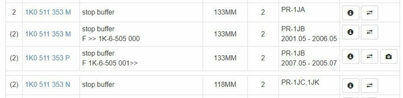

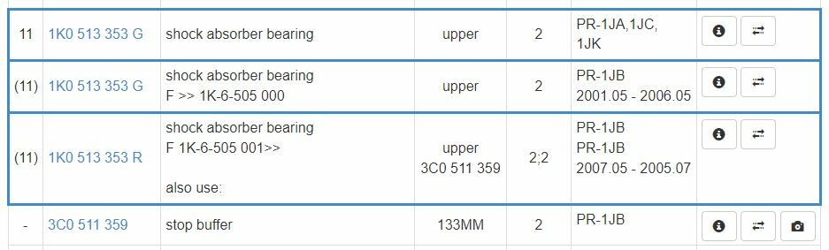

אני רוצה להזמין 2 תושבות בולמים עליונות (מספר 11) ו2 ספוגים של הבולמים (מספר2).
תאריך הייצור של הרכב שלי, גולף פלוס מנוע BSE אוטומט, מודל 2007, הוא 26.10.2006. מספר השילדה הוא 7W550950.
כלומר יש לי 2 אפשרויות לתושבת בולם ו4 אפשרויות לספוג.
מי שיכול לעזור לי, תבוא עליו הברכה.

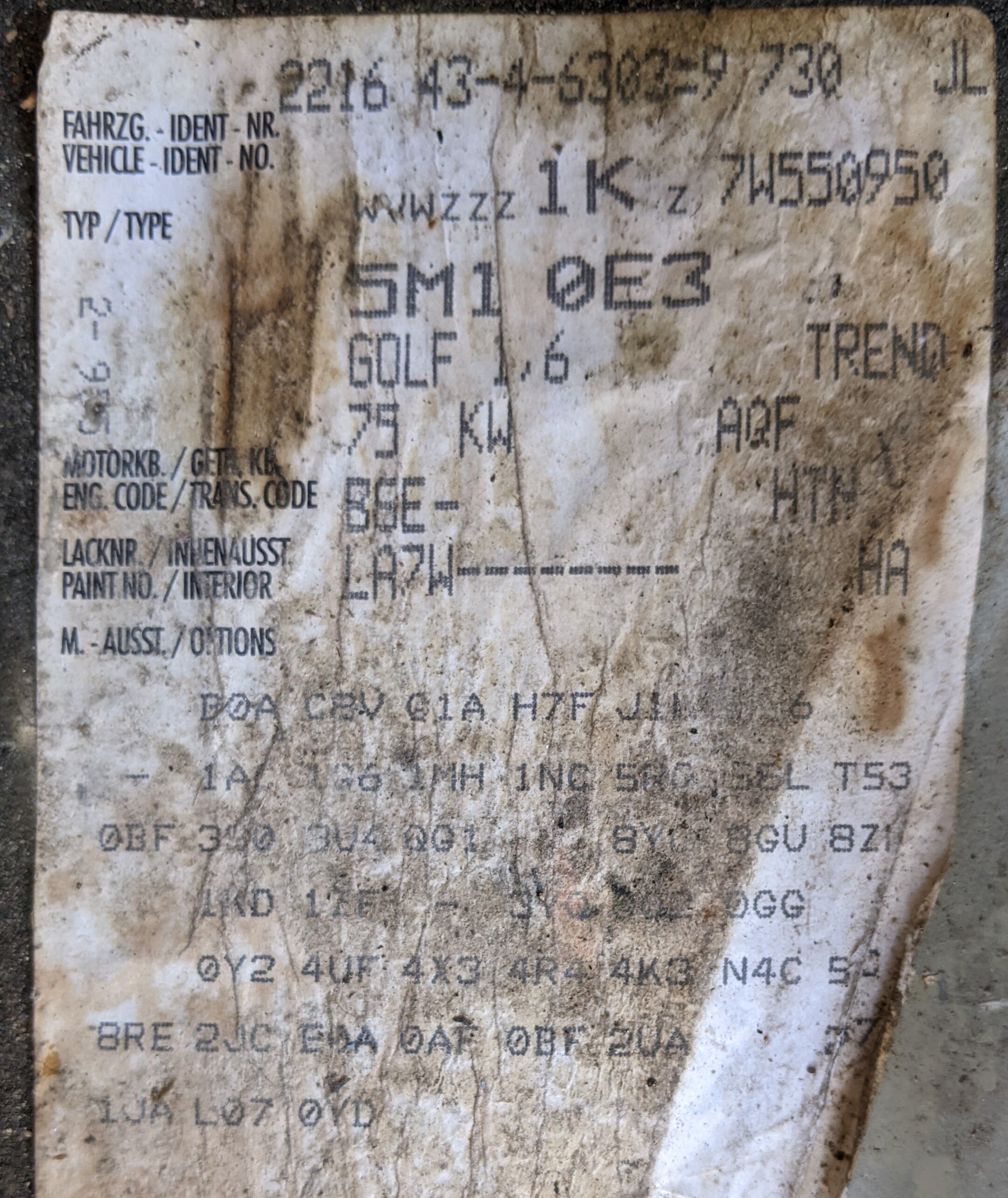

אוקיי, פיענחתי את העניין בעצמי.
מצאתי עותק יותר קריא של המדבקה כאן בארכיון התמונות של המשתמש שלי בקארזפורום.
בעזרת גוגל lens קראתי את הקודים והזנתי אותם לאתר http://igorweb.org/equidec.aspx
חשבתי שאקבל את סוג המתלים שיש לי.
קיבלתי את התוצאה הבאה:
B0A = Component parts set without country-specific design requirement
C8V = Steel wheels 6J x 15
G1A = 6-speed automatic transmission
H7F = Tires 195/65 R15 91H
J1L = Battery 280 A (60 Ah)
MW6 = 4-cylinder gasoline engine 1.6 L/75 kW with multi-point injection base engine is T0B/T53/TC3/TL2
1AC = Anti-lock brake system (ABS)
1G6 = Space-saving spare wheel
1MH = Leather steering wheel
1NC = Full wheel covers
5RQ = Right exterior mirror: convex
5SL = Left exterior mirror: aspherical
T53 = 4-cylinder gasoline engine 1.6 L unit 06A.S (aluminum)
0BF = Rear stabilizer
3S0 = Without roof rails/roof load rack
3U4 = Luggage compartment cover
QG1 = Service interval prolongation
8YL = Radio with CD player
8GU = Alternator 140 A
8ZN = Antenna
1KD = Disc brakes, rear
1ZF = Disc brakes, front (Geomet D)
3YQ = Door pockets without insert mats
G02 = Front shock absorption
0GG = Emission standard EU4
0Y2 = Tropical zones
4UF = Drivers and front passenger air bag with front passenger air bag deactivation
4X3 = Side air bag front with curtain air bag
4R4 = Power windows with comfort operation and circuit breaker
4K3 = Radio remote controlled central locking operated from inside and safe securing
N4C = Fabric seat covering
5TC = Without decorative inserts
8RE = 4 speakers (passive)
2JC = Comfort bumpers
E0A = No special edition
0AF = Front stabilizer
2UA = Standard design
2G7 = Filler neck module 1 with insert
1JA = Rear shock absorption, basic design 1
L07 = Suspension range 07 installation control only, no requirement forecast
ØYD = code not found :-(
ומה שאני צריך לבחור זה החלקים שמופיע בהם PR-1JA.
מאוד ידידותי למשתמש, עכשיו אני מבין למה בVW המחסנאים תמיד עסוקים..
