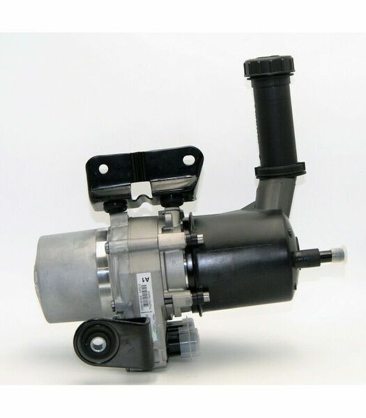

המשאבה אצלך ב 99.9% חשמלית, למרות שקיים דגם עם משאבה רגילה אני לא חושב שיובא לארץ בדור הזה.
משאבה חשמלית - הכוונה שאין לה בכלל פולי שמסתובב על ידי רצועה אלא מנוע חשמלי נפרד שמסובב את המשאבה, זה נראה ככה.

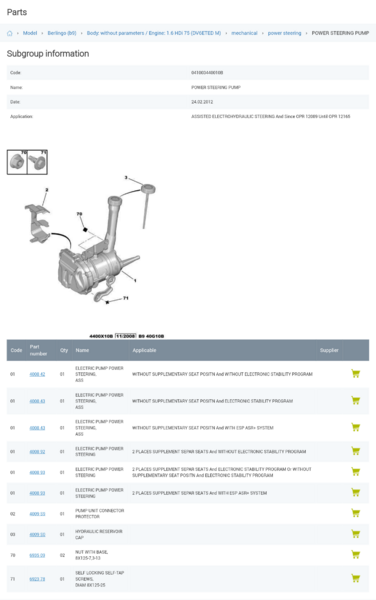

כפי שאתה רואה בתרשים יש מספר דגמים עם ESP, בלי ESP וכו' ולכן אם אתה מזמין, חייב להזמין לפי המק"ט.
אולי מישהו פה יוכל לעזור לך עם מק"ט.

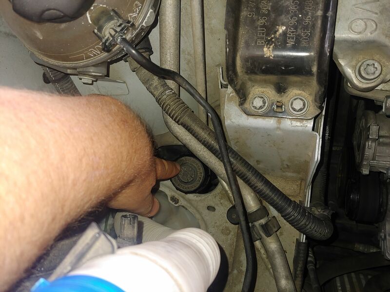

לפני שעתיים, Buki כתב:
תבדוק שיש במשאבה מספיק נוזל, יש בפקק מדיד. תפתח את הפקק כשהמנוע כבוי.
בדקתי לפני שבועיים . המיכל היה ריק .
הוספתי נוזל אבל אין שינוי בבעיה .
