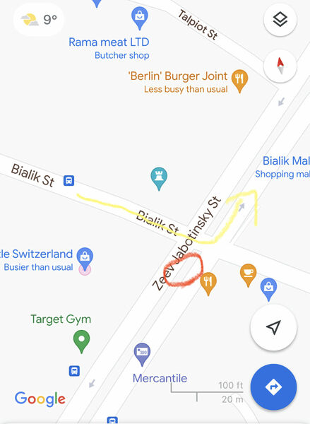

לא. החיישנים נמצאים בקו הצומת שלפני המצלמה - במקרה שלך לאורך רח' ז'בוטינסקי. כדי לצלם מישהו שמגיע מביאליק המצלמה צריכה לעמוד בביאליק. בכלל, בישראל, חוץ מכמה מצלמות מהירות חריגות בכבישים בינעירוניים חד מסלוליים, כל הצילומים מתבצעים מאחור. החריגים הם מצלנות שמצלמות את התנועה בשני הכיוונים, אבל לא מצומת.

לפני 5 שעות, David32 כתב:
לפני שעה, sperial כתב:
גם חיישני המהירות?
כן.
ודרך אגב, בתגובה להודעה שמעל לא מקובל לצטט. סתם תופס שטח מסך.
בתאריך 28.1.2022 בשעה 10:18, InfinityWorld כתב:
גם חיישני המהירות?
אין למצלמות (א3) חיישנים, ובטח לא חיישני מהירות.
מה שכן יש לה זה לולאות השראה מגנטית.
בשביל רמזור אדום מספיקה לולאה בודדת על כל נתיב, בשביל מהירות צריך 2 לולאות על כל נתיב. המרחק ביניהם ידוע, והמערכת מודדת כמה זמן לקח לך להפעיל את הלולאה הראשונה ואז את השנייה.
משם זה להציב בנוסחה V = S / T כאשר S זה המרחק בין הלולאות והוא קבוע וידוע, ו-T זה הזמן בין הלולאה הראשונה לשנייה. V תהיה המהירות שלך
