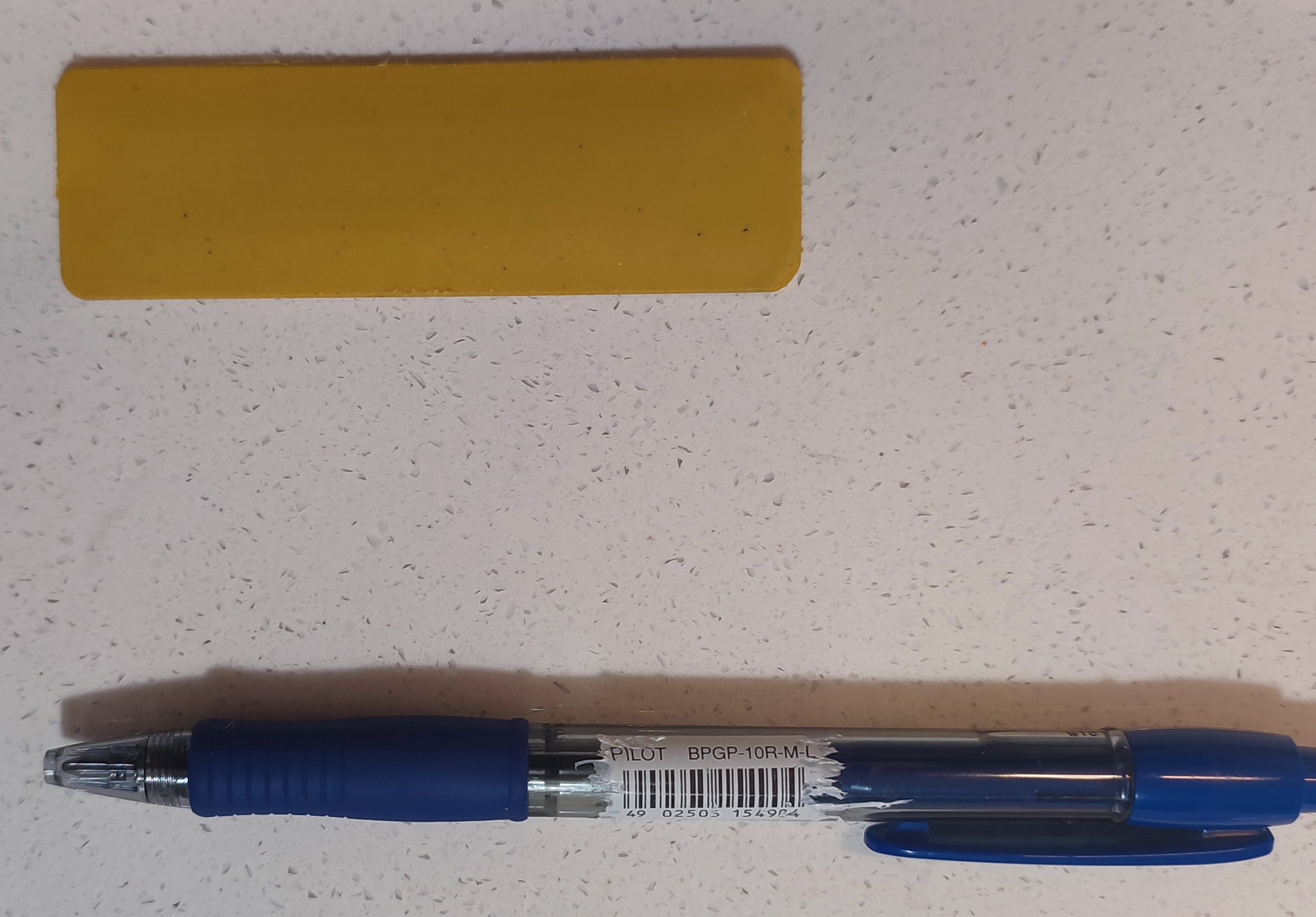

שמתי מים רגילים, עם סבון אני מאמין שזה היה יוצא יותר טוב. קיבלתי עם הפילם חתיכת פלסטיק. יצאו לי קצת שריטות ויש בועיות שעוד נשארו, זה היה פיילוט. אני מאמין שבפעם הבאה כבר יצא יותר טוב. זה לוקח זמן, להתעקש ממש על כל בועית זה יכול לקחת גם חצי שעה לזכוכית.

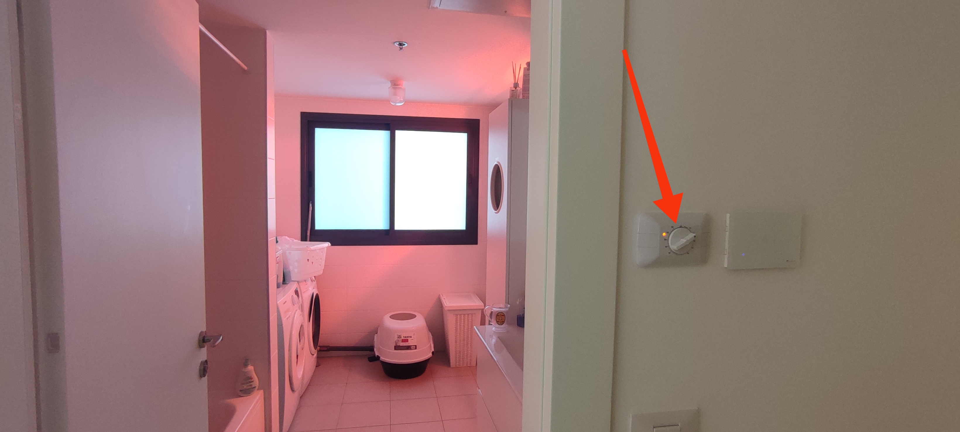

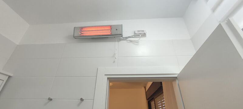

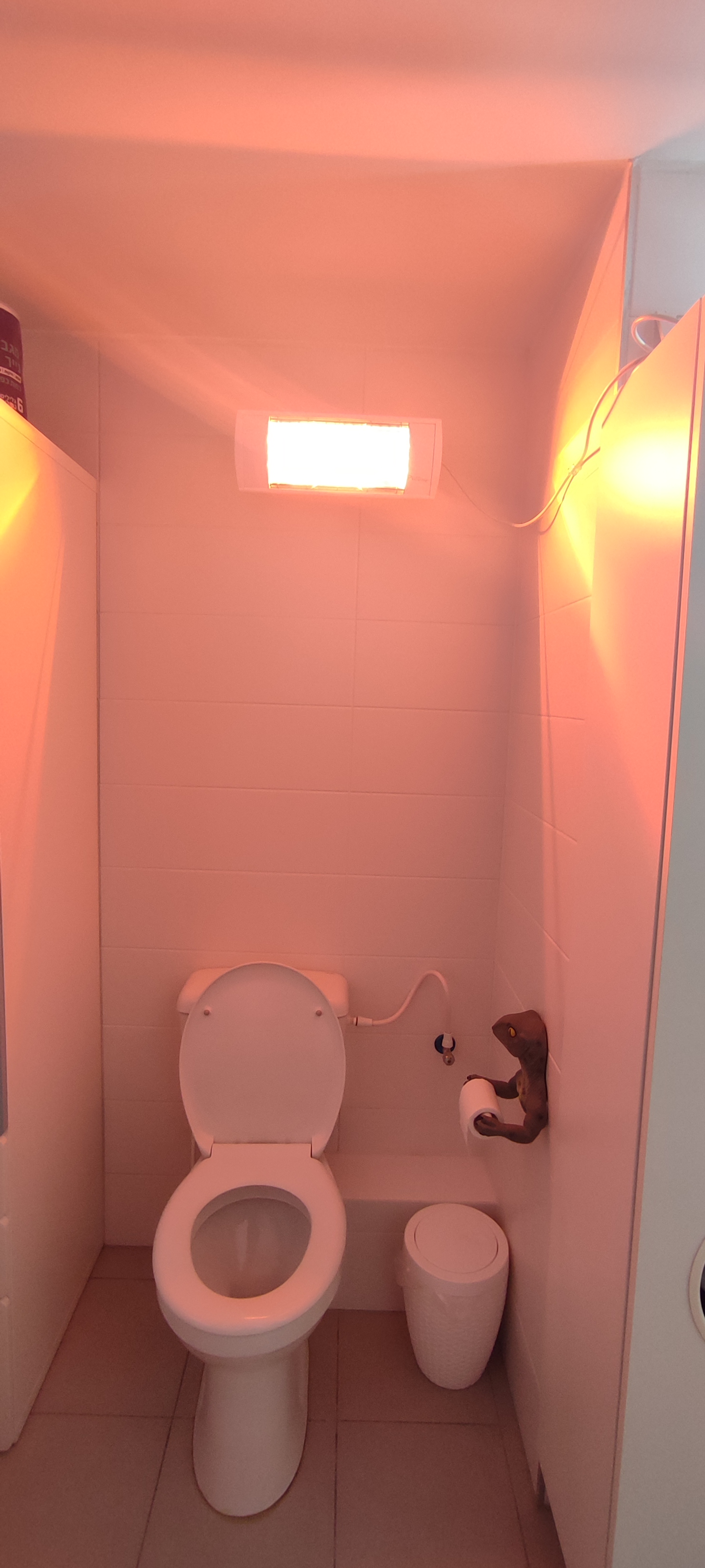

התקנתי את החיה. את הפורו 1500. זה חתיכת מקרן אור. כואבות לי העיניים אחרי שהסתכלתי עליו קצת.
בגלל הנמכה של התקרה ומיקום של השקע לתנור והארונות, הוא עומד נמוך מעל השירותים. לדעתי מי שישב בשירותים מתחתיו צריך לשים קרם נגד שיזוף SPF50 כדי לא להישרף. הוא מחמם את כל החדר בשניות, אבל באמת חייבים להפנות אליו את הגב כשמתלבשים, כי אחרת חוטפים סינוור משוגע.
שמתי גם מפסק עם טיימר שמאפשר להפעיל אותו רק עד לשעתיים מקסימום, כדי שלא נשכח אותו בטעות דולק כל הלילה וכל החדר ימס עד הבוקר.
התנור השני של אלקטרו חנן שהתקנתי במקלחת אחרת. אותו ההספק של 1500 וואט, אבל נראה שרבע מעוצמת החום, אין לי מושג איך בנו כזה דבר לא יעיל. (והנדסת אנוש מזעזעת, עם ברגי תלייה שמוסתרים בכל מיני מקומות שקשה להגיע אליהם).
