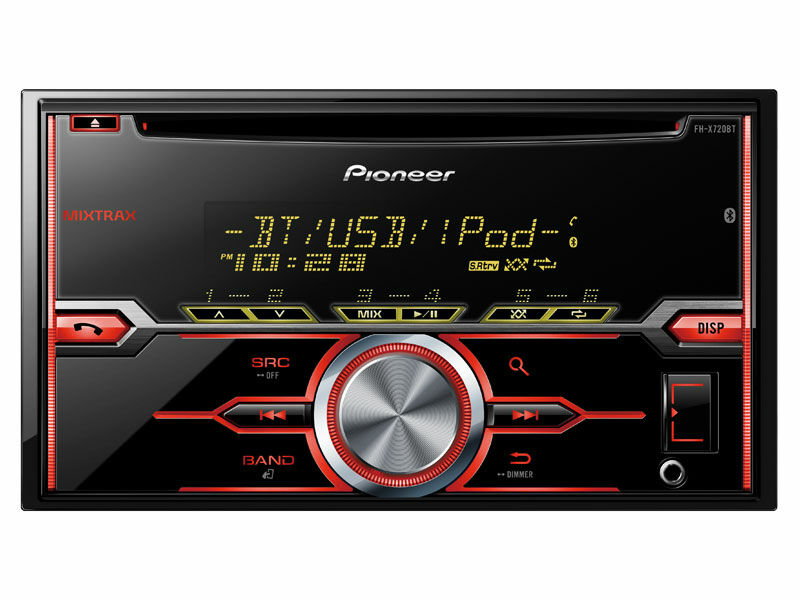

- יש לי כרגע את HU הזה של פיוניר שקיים אצלי כבר מספר שנים (FH-X720BT)

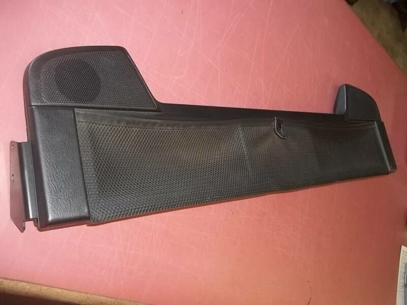

- שני רמקולים מקוריים שמורכבים על מגן הרוח שנלקח ממיאטה NB (המידה שלהם 2.2 אינטש)

לפני שעה, Shmulik_Miata כתב:
מה לגבי הרמקולים שבמגן הרוח (2.2) אינטש
מגן רוח קדמי?
גודל של "2.2 קרוב מאוד לגודל של טויטר, או מידריינג' זעיר

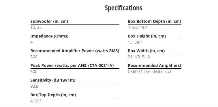

בתאריך 18.11.2021 בשעה 21:11, Shmulik_Miata כתב:
הסאב נראה לי גדול מידי לתא המטען.
מה לגבי הרמקולים שבמגן הרוח (2.2) אינטש ?
אני לא זוכר את מידות הגובה בתא המטען ,אני רק זוכר שבשנות ה 90 הכנסתי עם חבר לשם
זוג סאבים 8 mtx blue thunder בתיבה באנדפאס מקורית.
המידות של הסאב הזה הם Box Size: 275 x 283 x 215 /325 תבדוק אם הא נכנס בגובה.
אם לא אז יש לך אופציה לסאב עם תיבה שטוחה שניתן להכניס בשכיבה {19.4 סמ}
כמו זה למשל :
https://www.alexsander.co.il/product/13777/10-kicker

בתאריך 18.11.2021 בשעה 22:51, BEEKER כתב:
מגן רוח קדמי?
הוא אחורי, יושב מאחורי המושבים.
